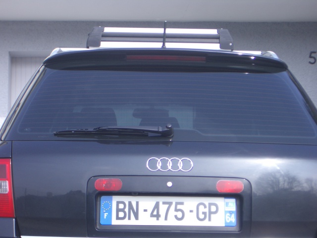

Trop beau ce becquet!!!
Merci à tous, c'est vrai que ca rend bien! j'ai récupéré la voiture ce soir juste avant la fermeture de la carrosserie, fais des photos vite fait, mais j'ai pas bien pu me poser pour vraiment regarder. il me tarde demain pour le faire.

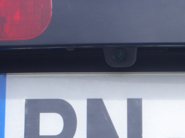

Aujourd'hui, pose de la camera de recul. C'est un modèle à mettre à la place des eclairages de plaques. Le rendu est pas mal, mais elle est décalée par rapport à l'axe de la voiture et ca donne une image "penchée" dans l'autoradio. Une vraie galère pour passer les cables.....
Alors, dans le hayon, coté gauche, avec tous les fils électriques, puis la petite gaine passe-fils, .Là, je ressors au niveau du plafond et je pique vers le derrière du feu arrière gauche en glissant les fils derrière les garnitures de coffre. De là, derriere les garnitures le long de la custode arrière gauche, je descend le long de la garniture en cuir du siège arriere et ensuite sous les plastiques au niveau du seuil des portes gauche. Remonté vers la boite a fusibles et traversé sous le volant pour arriver derrière j'autoradio. Ouf....En plus du cable caméra, j'ai du ramener un + donné par les ampoules de marche arrière car mon Canbus ne detecte pas la mise de la marche arrière pour commuter la caméra à l'autoradio.
Quelle boulot pour cette modif! La moitié de la voiture démontée pour passer les câbles genre oem...
Il me faut finir les branchements du pccm et récupérer la marche arrière pour la commutation automatique.
Mais c'est de la modif assez lourde par rapport à ce que j'ai pu faire.
Oui, j'ai tiré un câble depuis l'arrière afin de ramener un + marche arrière. De toute façon, je devais amener la caméra donc un de plus ou de moins........

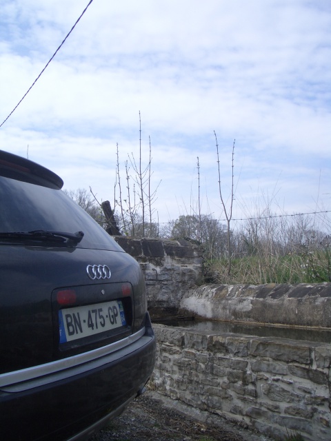

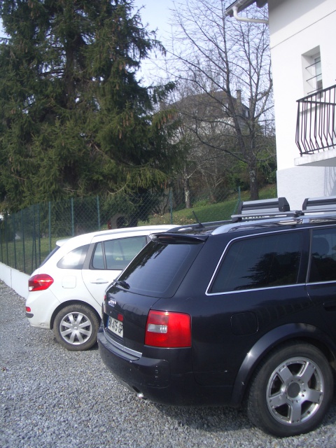

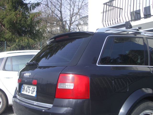

Comme promis, quelques photos :
C'est vraiment un bel exemplaire que tu possèdes!
L'arrière est sympa avec le becquet. Je peux te conseiller de mettre un essuie glace Aerotwin, ça coûte une vingtaine d'euros et ça rajoute un sacre coup de jeune.

Impec ce becquet ! Touche de sportivité.

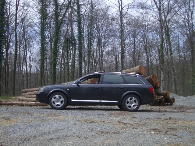

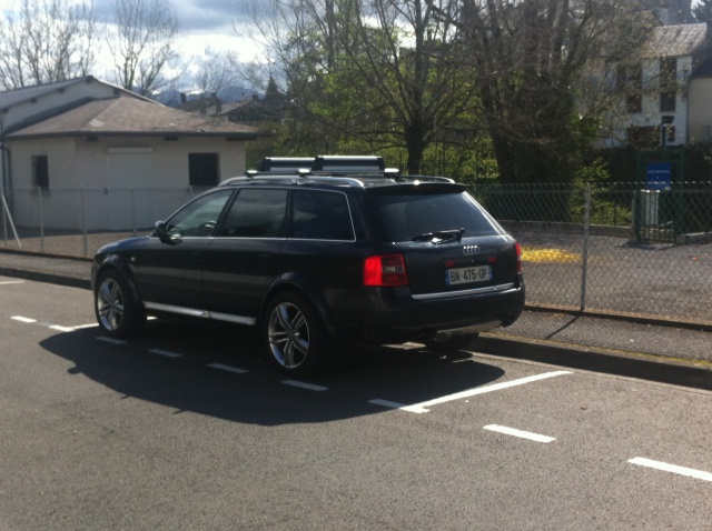

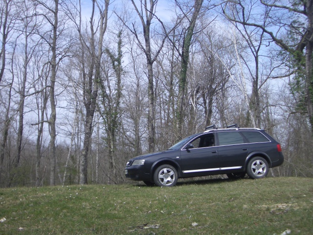

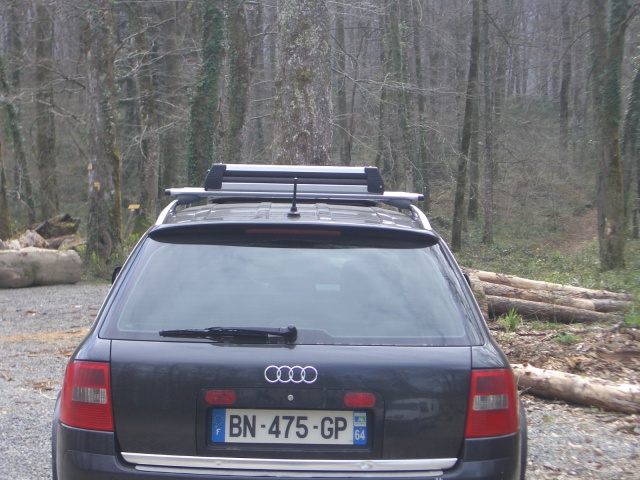

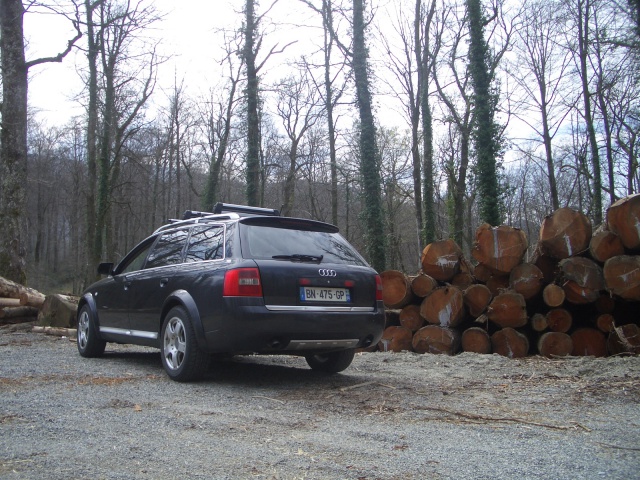

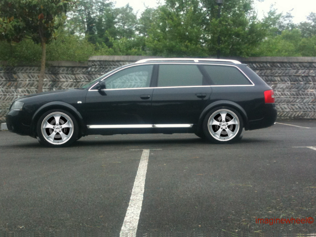

Aujourd'hui, je bossais pas, donc petite ballade avec l'allroad, j'en ai profité pour faire quelques photos :
Belle Allroad et une intégration de la caméra très discrète...
Et réversible si je voulais un jour la déposer!

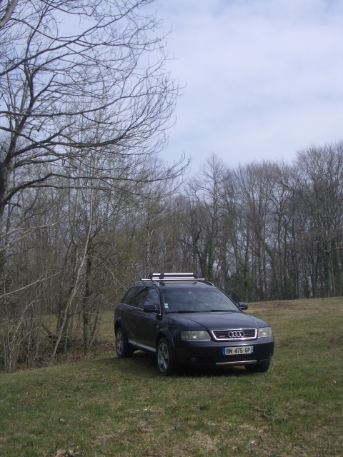

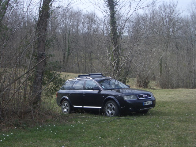

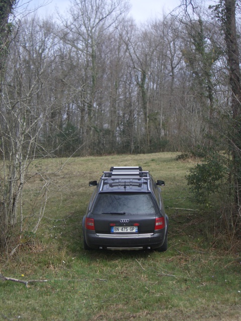

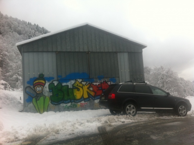

Je me suis éclaté dans ce champ avec l'alllroad. Les photos écrasent mais je suis en position 4 et en bordure de mon terrain de jeu, il y avait des pentes intéressantes! Pour l'anecdote, en bordure du champ, un local me surveillait de l'intérieur de son 15 blanc. Je pense qu'il croyait que je le voyait pas.
Je me disais que cette voiture était une réussite dans son concept : elle me permet de faire 1000km pour aller skier dans les Alpes avec 4 personnes à bord dans un grand confort, de passer des cols les jours de chutes de neige, et d'aller me promener hors des sentiers battus les jours de RTT.
Pas beaucoup de voiture peuvent se le permettre!
