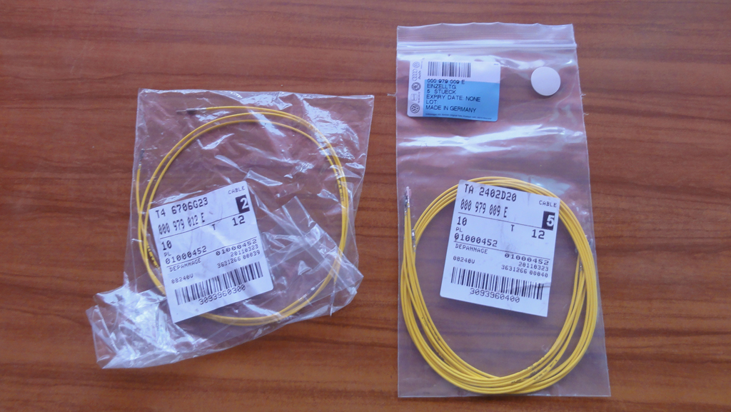

Pour le reste du matériel nécessaire, si vous êtes dans la même configuration que moi (RNS-E, volant Multifonction et pas de Bluetooth), il vous faudra ces câbles de réparation, à raison de 2 mâles et 2 femelles (vendus par 5 dry.gif), pour une dizaine d'euros dans votre concession préférée :
Câble mâle : 000 979 012 E
Câble femelle : 000 979 009 E

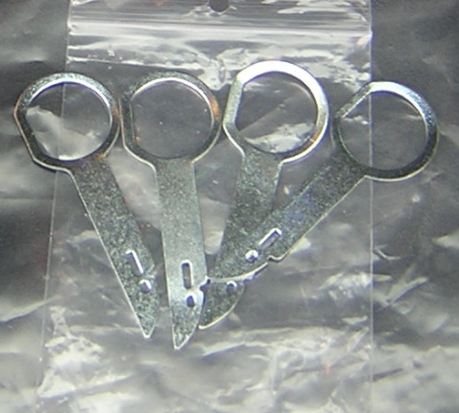

Le reste est de l'outillage simple : tournevis plat, douille de 8 mm, clés d'extraction du RNS-E, et du scotch d'électricien de 2 couleurs pour faire des repères sur les câbles. Dans certains cas, le VAG COM sera peut-être utile.

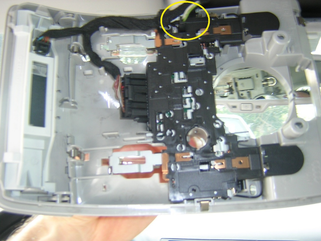

Insérez ensuite le micro dans le logement indiqué ci-dessous :

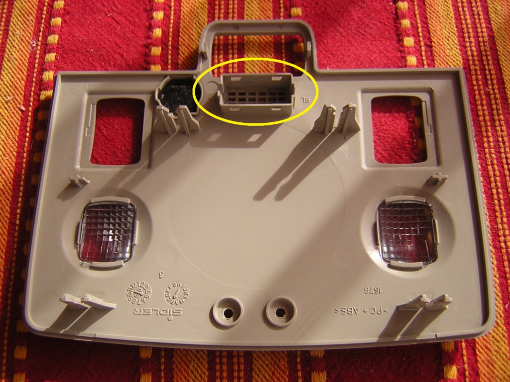

Branchez le micro sur la connectique qui doit normalement être présente dans votre plafonnier. Pour cela, vérifiez que vous disposez d'un fil transparent, et d'un vert.
Si ce n'est pas le cas, la suite de l'installation sera différente. Pour info, ces câbles descendent jusqu'au bloc de connecteurs au niveau du pédalier côté conducteur (sur le connecteur orange en position 11 et 12). Si vraiment vous n'avez pas ces fils, il vous faudra tirer 2 câbles du plafonnier jusqu'à ce connecteur, ainsi que la connectique portant la référence 8D0 972 643 (permettant d'y brancher le micro, et coutant moins de 5 euros).
Encore une fois, il s'agit là d'un cas exceptionnel, dans 90% des cas, votre voiture sera déjà équipée.
Reclipsez ensuite la plaque du plafonnier.

A l'aide de vos clés d'extraction,

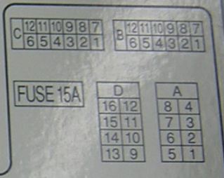

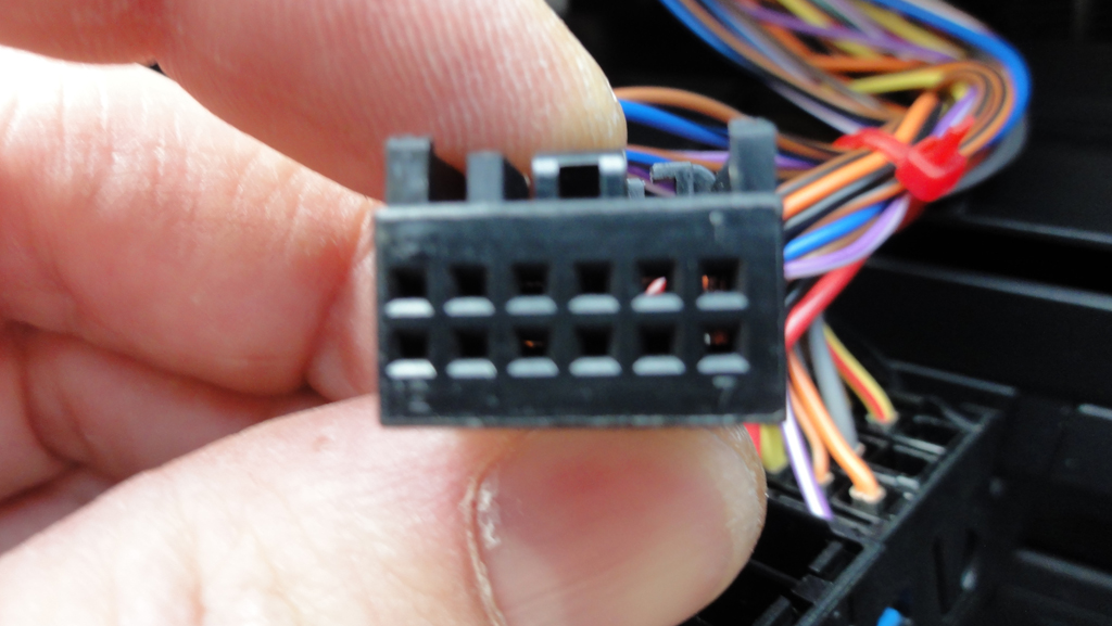

Retirez votre RNS-E. Débranchez le Quadlock, et en sortir le connecteur C (noir chez moi) :
Retirez l'enveloppe plastique de ce connecteur afin de pouvoir y insérer vos câbles de réparation femelle dans les PIN 1 et 7 :
Les câbles une fois en place :
:exclamation: A ce stade, je vous conseille de repérer ces 2 câbles, au moyen de scotch d'électricien par exemple, avec 2 couleurs distinctes, car pour la suite, ça devient important. :exclamation:

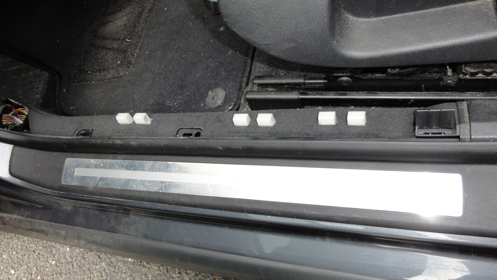

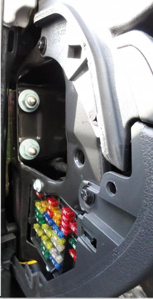

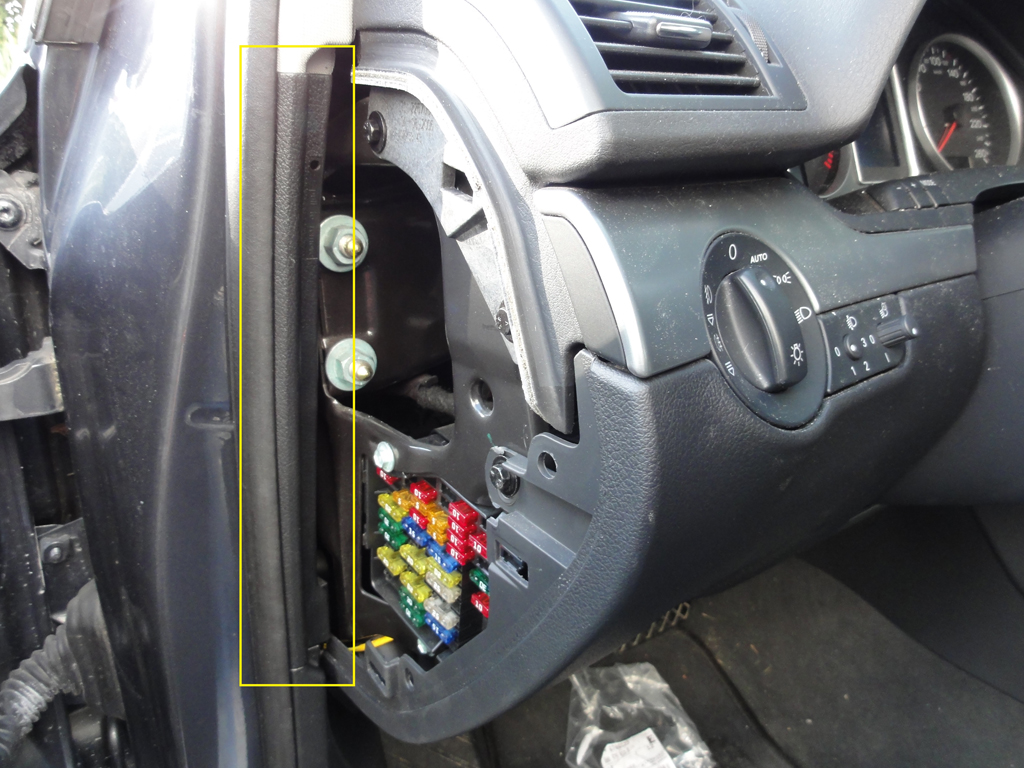

Retirez d'abord la plaque sur le côté du tableau de bord, cachant les fusibles :

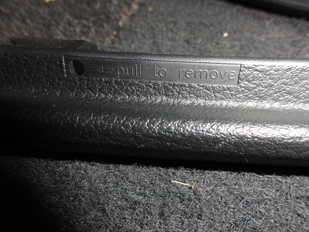

Tirez ensuite sur le plastique qui est le long du joint de bas de porte (attention à ne pas déchirer ce joint !!). Il est seulement clipsé. (oui ma voiture est sale tongue.gif) :

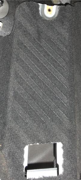

Tirez ensuite sur la petite partie plastique au-dessus de ce grand cache :
C'est comme le fameux fromage :bigthumbup:
Après cela (mais ce n'est pas indispensable), dévissez le repose pied :

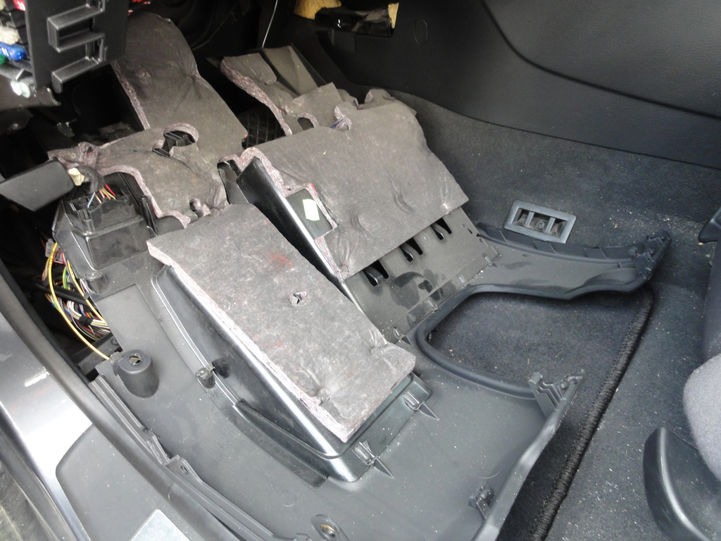

Dernière pièce à démonter, la grosse plaque sous le volant. C'est là que vous aurez besoin de la douille de 8 mm, il y a 3 vis : une sur le côté, accessible après avoir retiré la plaque cache fusible, les 2 autres en dessous, une de chaque côté. Tirez vers vous le haut de cette plaque, puis tombez-la.
Profitez-en pour passer un coup de chiffon :bigsmile:, et débranchez la prise diag pour mettre de côté cette plaque le temps de passer à l'étape suivante.

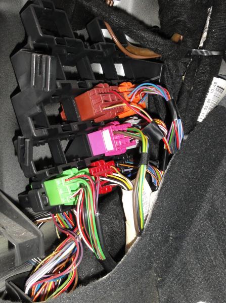

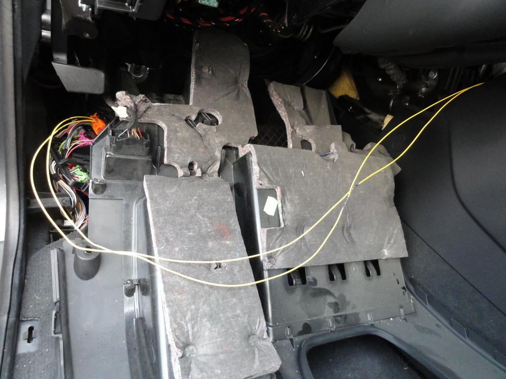

Vous aurez alors facilement accès au bloc de connecteurs au plancher. Celui qui nous intéresse est le orange :

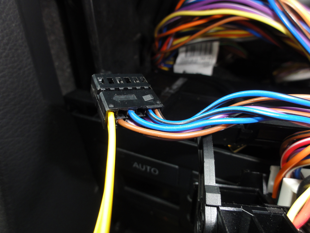

  • Quatrième étape : les branchements
Avant d'aller plus loin, il faut soulever par le bas et tordre un peu ce bloc de connecteurs pour le déloger de la carrosserie, et pouvoir y faire les branchements.
Il faut prendre ici soin de raccorder le câble en C1 sur le connecteur orange en position 12, et le C7 en position 11.
Pour cela, libérez la partie droite de ce connecteur à l'aide d'un petit tournevis plat, puis la partie gauche. Les branchements sont à faire sur cette partie. Vous verrez une petite pièce en plastique rose qu'il faudra pousser un peu pour y insérer vos 2 câbles mâle. Pensez à repérer vos câbles avec les scotchs de couleur équivalente à celles sur le connecteur noir du RNS-E.
Une fois en place, vous pouvez remettre le connecteur orange. Vous avez fait le plus gros du travail. :eldiablo:
Il reste alors à rejoindre les câbles mâles de ce connecteur orange aux câbles femelles partant du RNS-E, que vous aurez pris soin de laisser pendre de l'arrière de la console centrale vers la gauche :
Sur cette photo, pas de scotchs de repères, car je les ai mis après la photo :rolleyes:
A l'aide de scotch (jaune pour ma part), on en met sur les raccords mâle/femelle pour que ça tienne bien, et un peu tout le long de ce nouveau câblage, pour qu'ils restent solidaires, et que ça fasse plus propre.

1- Vérifiez vos branchements. Pour rappel : C1 sur 12, C7 sur 11. Au besoin, utilisez un testeur de continuité.

On peut avoir un élément de réponse en vérifiant sur l'étiquette de ton 193, le rôle de chaque pin.
As-tu fait, ou la possibilité de faire, une photo de cette étiquette s'il te plait ?
:coucou:
Je l'avais déjà faite....Mais elle est sur mon téléphone, et j'ai pas de câble...Arhhhggg.
Tu peux peut-être te l'envoyer par mail ?
:coucou:
Merci le Bluetooth, je viens de refaire une photo, celle que j'avais était celle du 192....Désolé, c'est pas très net, fait noir dans le garage....
La seule différence que je note avec celle du 192 est que sur le B1 du 192 j'ai " MOST Ring break", tu sais ce que c'est ????
Modifié par agassy
Bon, et bien tout est strictement identique entre un 192 et un 193, c'est plutôt bon signe.

Est-ce-qu'il existerait un tuto pour tirer un câble du plafonnier à la boîte de fusibles (pour ceux qui n'ont pas le SDS pré-câblé :unsure:) ?
Merci à toi et bonne année.
