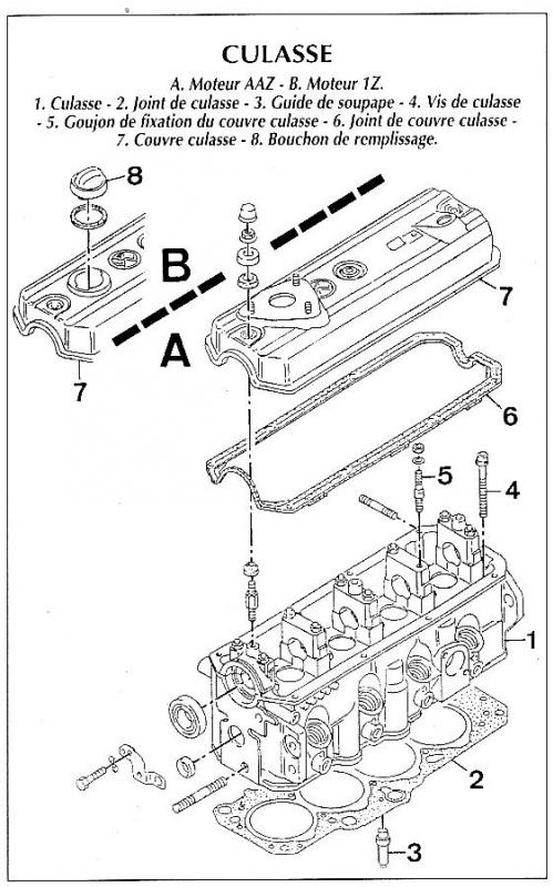

Sinon au niveau des tutoriels sur les joints de cache culbuteur, j'ai rien trouvé de bien spécifique a notre A4, dommage car du coup je ne sais pas par où commencer, et j'ai pas envie de confier sa au garagiste pour ensuite me dire (comme pour la transmission) qu'en fait c'est facile a faire et que j'aurais dû mieux me renseigner.
De plus les 3 cosses en plastique sur le haut du moteur ne s'enlèvent pas facilement et j'ai un peu la flippe de forcer, surtout que je ne sais pas ce qui ce trouve en dessous.
Bref, je continus mes recherches, en espérant que sa me mène quelques part :bigthumbup:
Aujourd'hui au détour d'un topic sur un mec qui cherchait quel moteur il avait sur sa audi 80, j'ai trouvé sa :
Plutôt pas mal, sachant que maintenant je sais qu'elles pieces va où et surtout je vois un peu mieu comment je vais mis prendre :bigthumbup:
