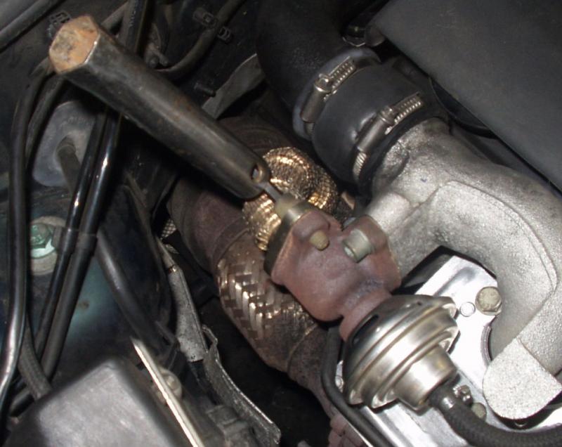

Je reviens de chez VW, les 4 vis sont demontées avec succés le degrippant a bien fait effet, seulement le même soucis que sur ce topic :
Tuto EGR
la plaque et le joint (en metal maintenant d'aprés VW les joints papier ne ce font plus, car il ce désagrège avec le temps), sont trop gros coté admission.
Ma question est donc maintenant :
Est-il possible de ne mettre le joint que du coté Échappement, et avoir le même résultat?
Je sens que je suis dans la merde là :bigsmile: <_<
Je te dirais de boucher juste coté échappement, et de remettre a l'origine coté admission...si tu as encore le joint d'origine bien sur en bon état.
Sinon c'est sur ca va fuir.
Pourtant, après avoir lu trois fois le tuto j'avais cru voir qu'il n'avait pas changé le deuxième joint...si ?
Ah c'est emmerdouillant si je puis me permettre ! Logiquement il suffit de bloquer un côté après les deux ne sont pas une nécessité même si c'est ce que j'aurais tendance à faire personnellement...
Vous allez peut-etre rire mais la j'ai réussis a fait la modif comme lui ect...Et j'ai perdu un vis dans le moteur donc bah je recherche...
Exact, pas obligé de boucher les deux, juste la remontée d'échappement ca suffit.
Par contre, pour ta vis, essaye avec un gros aimant...bon ba sinon t'es bon pour redémonter le cache moteur inférieur :bigsmile:
C'est bon la vis est retrouvée, tout est remonté avec les plaques joints etc, etc, j'ai même été faire un tours avec d'environs 20 kms, j'ai rien constaté de spécial.
Les fumées noire ont disparue sauf toujours en seconde vers 80kms/h, j'ai fait une portion de ville, route a 90 et autoroute a 130, rien a signaler.
J'ai l'impression qu'elle pousse un peu plus, mais pas un truc énorme (après tout c'est qu'une TDI 90 :bigsmile: )
Ensuite de retour chez moi j'ai regardé si j'avais pas de fuite de je ne sais quoi resultat : Nada,rien, quedale. :bigthumbup:
Voilà, sinon vous m'excuserez j'ai pas pris de photos, mais je serais ravis d'expliquer l'opération si sa interresse (même si le tuto que j'ai suivis raconte deja la majoritée.).
Mais je vous conseille quand même de juste boucher avec une vis sa doit etre moins chiant ! :bigsmile:
Maintenant je vais aller manger, je l'est bien mérité et a plus tard dans la soirée ;)
PS : C'est moi où on entends mieux le turbo aprés sa? :bigsmile:
