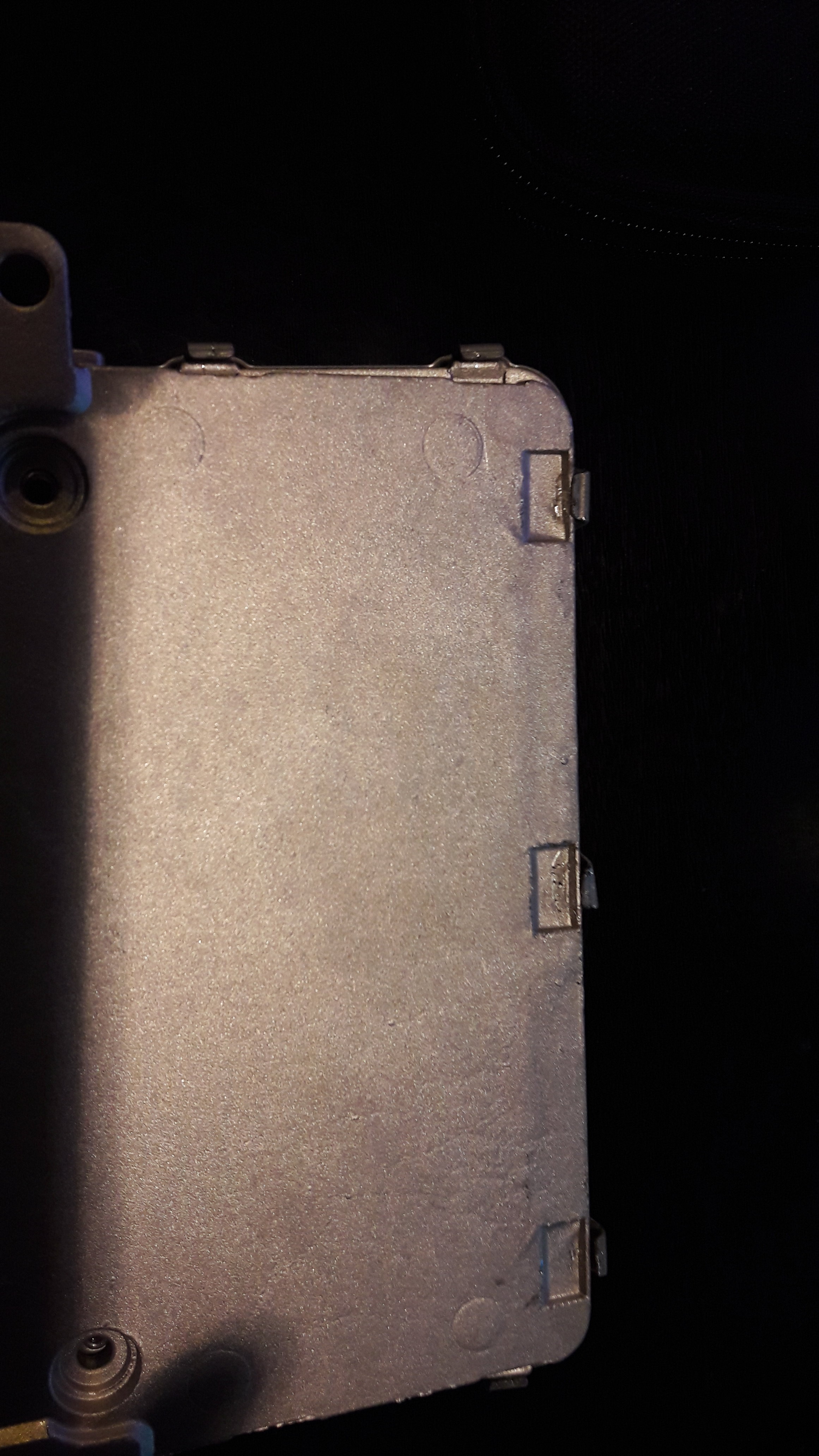

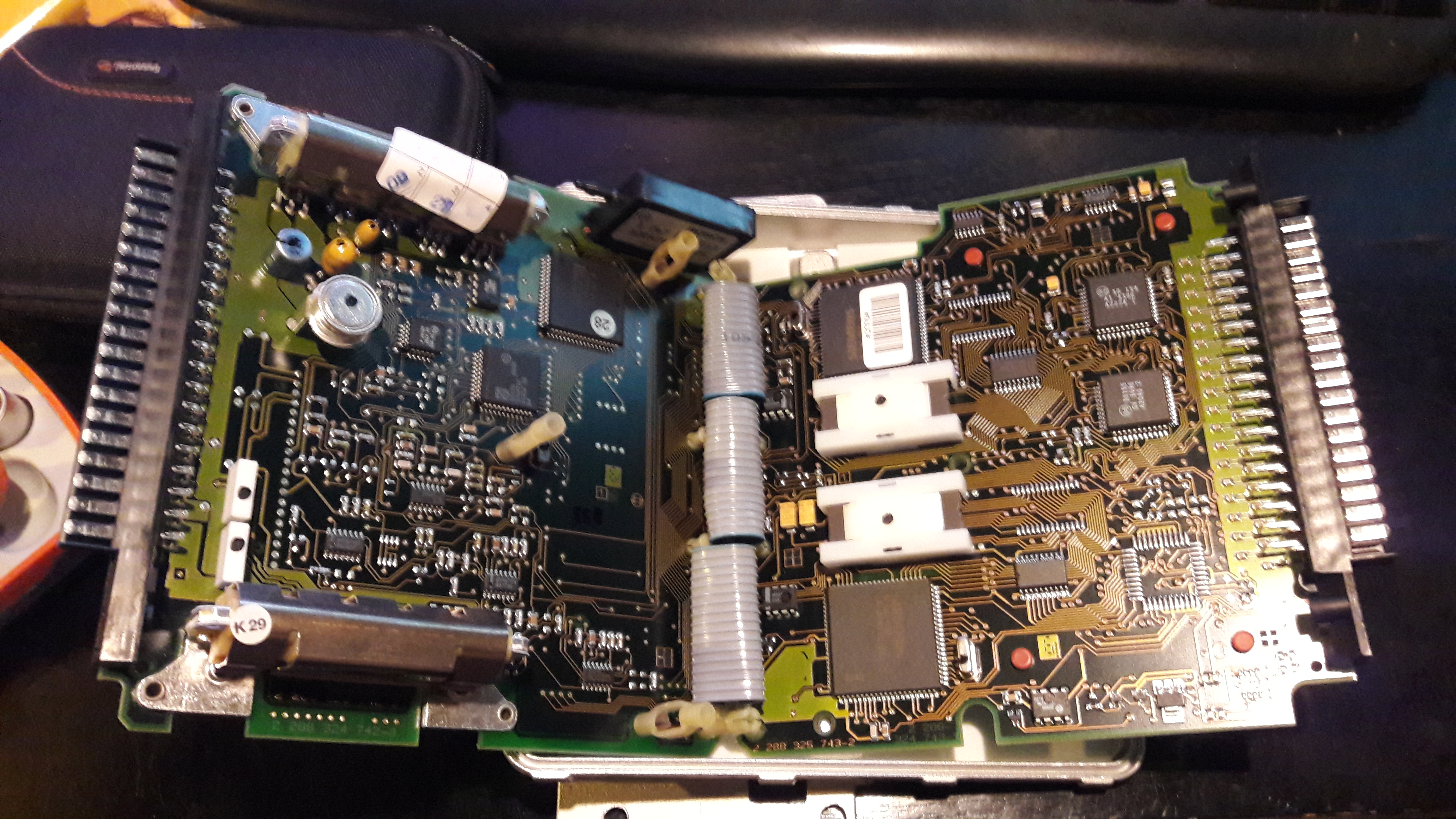

Démontage Calculateur obligatoire (sous la moquette coté passager)
Ultra important = débrancher la batterie avant démontage !
- Couper la moquette = y a une pré-entaille déjà faite logiquement.
- Démonter la plaque de protection plastique noire.
- Débrancher le calculo (j'ai cette photo sous la main mais je crois que c'est plutôt une grosse fiche noire avec un levier alu pour débrancher) :
- Tordre les languettes aluminium sans les casser :
- Une fois la coquille alu ouverte il faut séparer les deux circuits imprimés en retirant les tétines plastiques blancs :
- Les puces sont sous les plastiques blancs :
- A retirer soigneusement avec un outils de préférence en plastique (faire levier en alternant des deux côtés)
