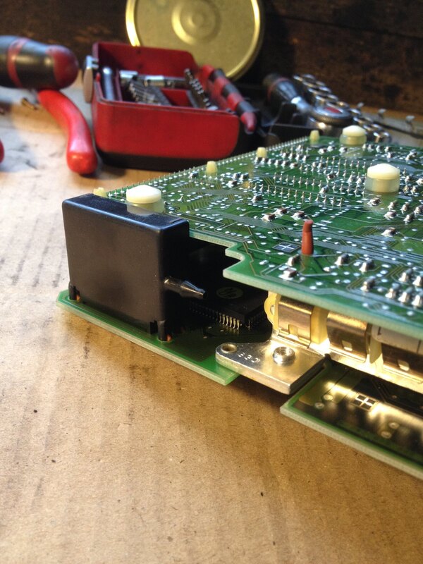

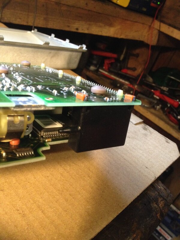

Alors une fois qu'on a le calculo en main (désolé je n'ai pas de photo) :
  • Le cache est en zinc et maintenu par des pattes qu'il faut tordre avec un tournevis plat. Vous pouvez ensuite l'enlever.
  • Dévissez les quatre vis torx de la broche (toutes petites, je sais plus la taille mais mon jeu de tournevis ne contenait aucun de la bonne taille).
  • Dévissez les quatre vis torx dorées, de taille plus standard.

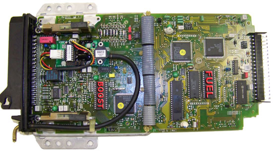

  • Vous avez maintenant toute la partie circuit imprimée qui est en deux parties repliées sur elles-mêmes. Pressez les trois tiges en plastiques entourées de caoutchouc pour les déclipser. Vous pouvez maintenant ouvrir l'ensemble. Vous aurez l'impression de forcer, c'est normale, c'est la nappe qui est très rigide mais n'ayez pas peur. Cela ressemble à ça (pas exactement car les deux puces sont normalement côte à côté et en plus ici on dirait qu'elles sont soudées) :

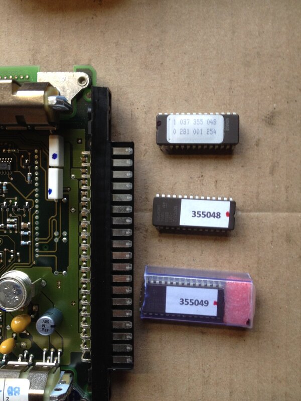

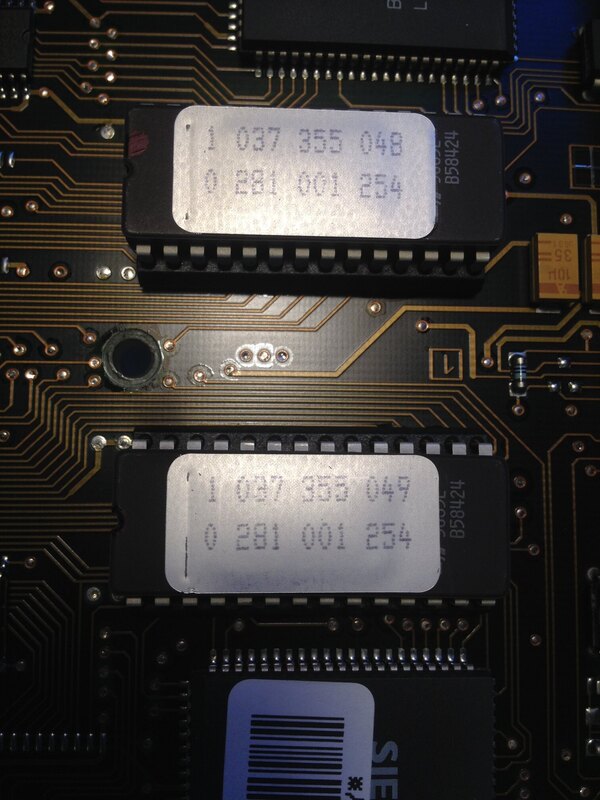

  • Les deux puces sont sous des caches plastiques blancs, enlevez les et remplacez les puces !
Par contre pour la bmw, j'avais dû leur donner la référence inscrite sur le calculateur et sous la puce qui gère la pompe à injection pour recevoir la bonne puce, par rapport au fait que certaines ont le débitmètre pas d'autre, suivant le millésime (commandée chez secretauto) et au banc elle donnait 188ch et 350 Nm, donc beaucoup mieux qu'à l'origine ( tout ça pour 100€ )
Sur AEL et AAT il faut remplacer les 2 puces, l'une gère la pompe à injection, l'autre la pression de suralimentation.
Si vous ne changez que la puce qui gère la pompe, sans remplacer celle qui gère le turbo, il faut modifier la pression manuellement, sinon ça va fumer noir, du fait qu'il y aura un dosage gasoil/air qui ne sera pas respecté.

Sur la bmw c'était clipsé, tu tires un peu dessus en faisant levier dessous et en montant droit, pour ne pas abimer les broches.
Sur l'Audi je n'ai pas démonté le calculateur, j'avais choisi l'option des injecteurs plus gros et de la pression de suralimentation augmentée à 1.2b.
D'après Matfo c'est pareil sur nos A6, à vérifier si c'est sur toutes, la puce est clipsée sur un porte eprom, qui lui, est soudé sur la carte du calculateur moteur.
