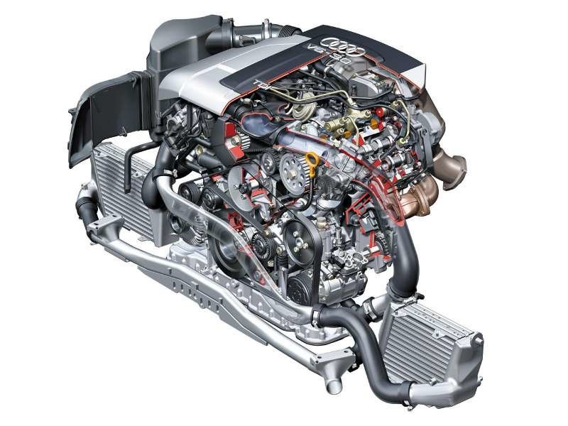

Un petite relance à Coolline pour lui demander l'étendu de son nettoyage, je me tate de le faire ce WE
De où à où ? voir photo
A+
Salut les levés tôt !
Je nettoyage s'ettend du tuyaux qui arrive des échangeurs aux soupapes quasiment .
En gros, tu démontes :
- tuyaux arrivée gasoil
- devissage boitier papillon
- démontage conduite plastique en Y
- démontage boitier papillon ( ou vient le tuyaux de la vanne EGR, 2 bloc alu )
- démontage vanne EGR + tuyaux tressé
- démontage des 2 boites à clapets
Et grand nettoyage de tout ça ( au Karcher ... )
Je conseil très fortement l'achat d'un doigt magnétique FLEXIBLE, qui facilitera énormément le travail .
2 "pattes" gênent la sortie des boites aà clapets, je les ai légèrement pliée, elle reviennent très bien au remontage .
Idem pour celle sur le moteur de celle de gauche , pliage léger .
Bon courage !
