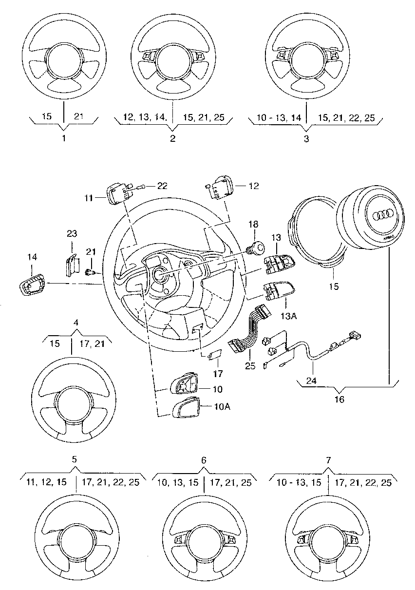

Je remonte ce topic car ca m'interesse. J'ai le volant Sline MF sur mon 2.7 multi et j'aimerai rajouter les palettes. Ces dernieres sont vendue a par, donc je suppose qu'il est possible de les rajouter a un volant non pourvu de palettes.
J'ai cherché un peu et j'ai trouvé une vue eclaté d'un volant (certe du nouveau modele) ou l'on voit clairement qu'a l'arriere il y a ou un cache, ou les palettes.
Car je doute qu'il y ai des "chassis" différent selon les options du volant. Reste juste a voir si mon volant a des broches de libre pour y connecter des palettes. J'ai déjà connecté VCDS a mon vehicule et l'option palette est presente. donc le caltulateur sous le volant devrais le gerer.

Techniquement, je ne pense pas qu'il y ait d'incompatibilité, surtout que tu as vu que ton VAG COM te propose l'option "Palettes", mais si tu es intéressé, peut-être devrais-tu chercher les palettes alu qui sont encore plus belles.
Il existe ce kit complet.
Merci également pour la vue éclatée du volant qui pourra être utile pour mal de choses :eldiablo:

Bon ben pas de bol, j'ai regardé cela de + pres, en ce qui me concerne impossible de rajouter des palettes sur mon volant, ca doit etre vrai que sur les nouveau volant. J'ai aussi regardé dans etka, il y a effectivement différentes references selon le volant.
