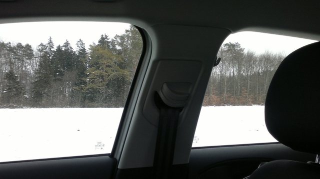

L'A1 Sportback bénéficie d'un réglage en hauteur de la ceinture, élément qui sera peut-être repris sur la 3 portes à l'avenir :coucou:
Modifié par Audiman-Bzh
Franchement c'est ridicule de ne pas l'avoir fait avant.. <_<
Merci Man et au plaisir de te lire ;)
Modifié par R8 TDI
+1 surtout que c'est indiqué depuis le début dans la brochure <_<
Néanmoint il n'y a rien de prévu pour l'A1 3 portes qui conserve sont système fixe pour le moment, sur etka je ne trouve rien sui ferait penser que ce système réglable sera reprit dans le futur
