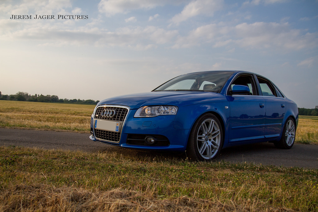

Je sais qu'elle vous avait manqué autant qu'à moi :D
Superbe, manque que les coques de rétroviseurs alu ...
Elle ne les aura pas, ces coques de rétros alu ^^
Éventuellement une paire de filetés et un pack de jantes en 9x19 ET33 pour le coté esthétique, et un turbo un peu plus sympa pour la partie mécanique ^^

C'est pas joli comme ça ? :malelovies:
Y a une grosse différence entre juste les coques alu sur les rétros de l'A4, et les rétros complets de RS4, qui sont plus fins, et qui vont très bien à la voiture, j'avoue! :)
