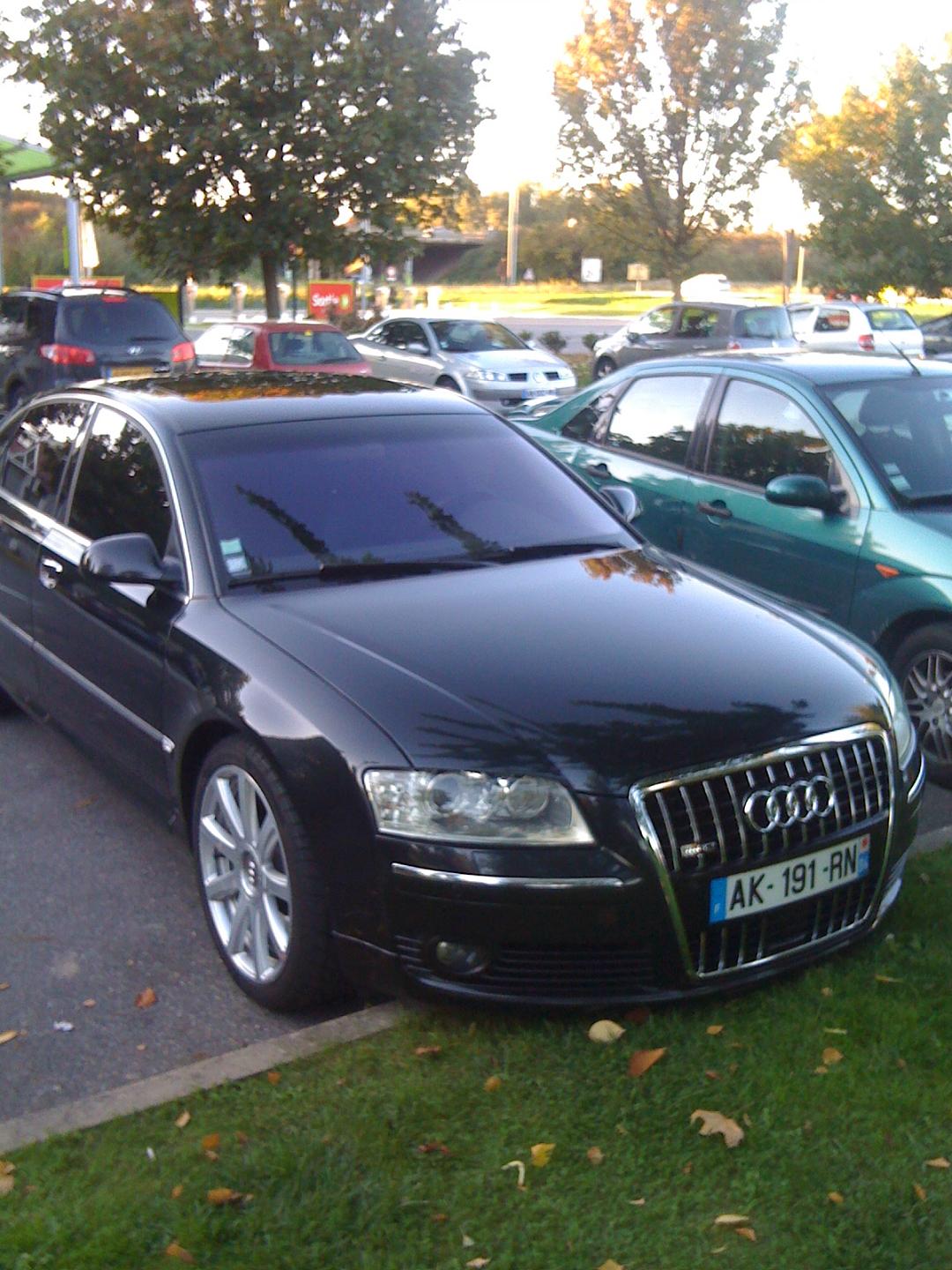

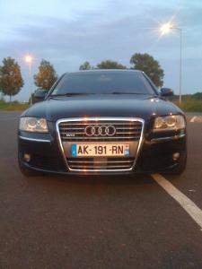

Salut à tous!J'ai envie de changer la calandre de ma W12 2004 par une de 2009 et j'ai une question: est ce que je peux adapter les antibrouillards rectangulaires(2009) a la place des miens ronds(2004)?Biensur je vais changer aussi les grilles 2004 par celles de 2009 qui entoures les antibrouillards...Suis je obliger de changer le pare choc malgré tout ou ça peut monter dessus?Au pire en faisant une adaptation??

Pour changer la calandre par de problème, les fixations sont compatible, attention au porte plaque qui est a changer aussi car noir laqué sur les 2009
Pour les AB .... les pare chocs sont différents
Tiens voilà les photos, la première pour AB ronds, l'autre pour AB rectangulaires .... les fixations sont vraiment différentes
... maintenant peut être qu'un carrossier peut faire l'adaptation !
Après tu as aussi la solution Pc av de la S8 avec calandre de la W12 ... comme sur la mienne.

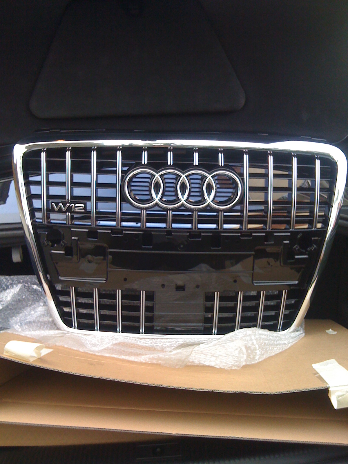

Bon bein ça y est j'ai craqué j'ai commandé la calandre W12 de 2009 avec ACC(chromée et noir laqué) et son porte plaque(noir laqué)!C'est de la faute de Nicodep car apres avoir vu son A8 magnifique je me suis dit que la mienne avait besoin d'un ptit coup de jeune... :rolleyes:
Prochaine étape les new feux arrières 2009... :bigthumbup:
no soucy!
grill W12 2009 avec ACC chromée et noir brillant: 4E0853651BHT94
porte plaque noir brillant avec aide au stationnement: 4E0807285ABT94
TOTAL: 373,63 € ttc
Voilà :bigthumbup:
ça y est j'ai les pieces avec moi!Montage ce samedi.... :bigthumbup:

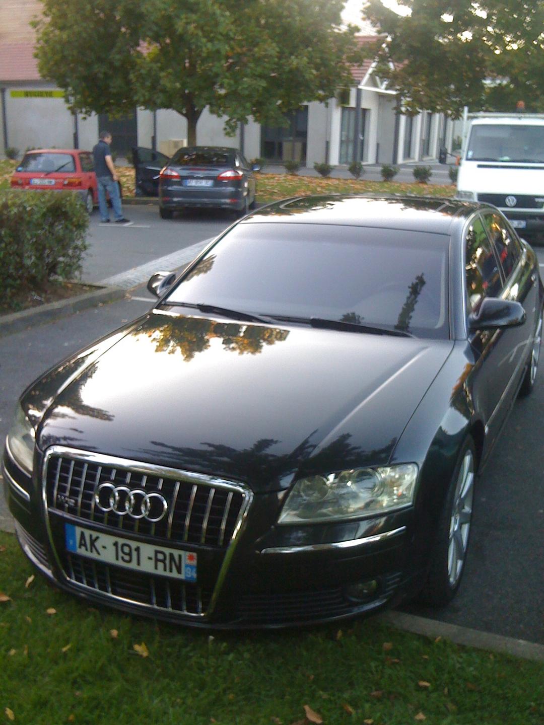

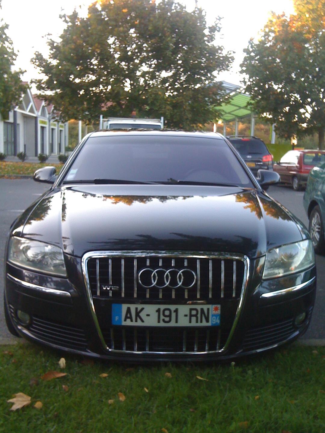

ouf!!!Ca y est calandre changée apres démontage et remontage du pare choc et pleins d'insultes :bigsmile: .

Superbe .... bien maintenant elle ressemble presque à une vraie W12 :bien:
Tu vois finalement le signe W12 était bien livré avec la calandre !

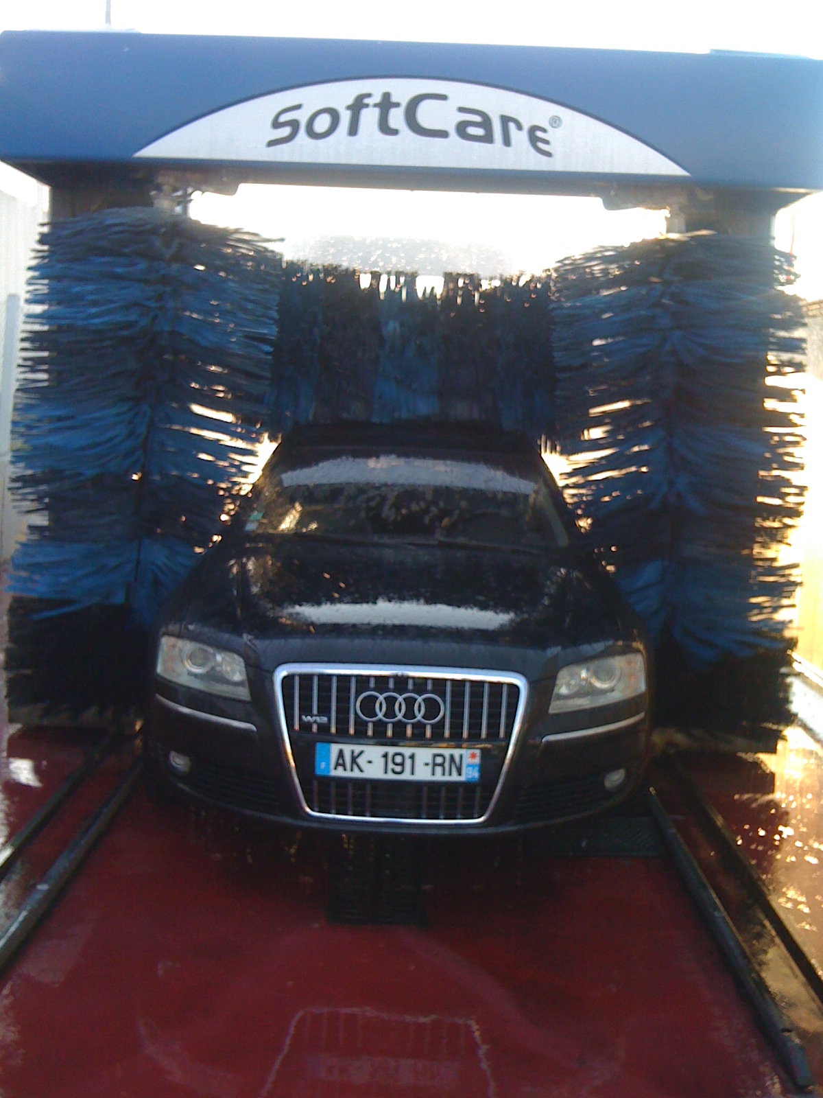

Concernant le lavage au rouleau, elle passe dans tous les rouleaux en largeur, j'hesite a passer la mienne a cause de ça.
Modifié par Aviator56
Moi je la passe uniquement dans les nouveaux types de rouleaux, ceux avec des franges en mousse de neoprene.Aucune rayure ou microrayure possible...Tu peux me faire confiance! :bien:

Si tu veut garder le look d'origine ... c'est déjà cuit avec la calandre mais ça reste quand même du W12
Essaie déjà de peindre tes grilles d'AB d'origine en laqué noir comme la calandre ça devrait être pas mal !
Après le Pc + AB rectangulaires c'est pas le même cout !
j'ai pris ma décision: je garde mon pare choc d'origine et comme ma voiture passera en peinture je ferai peindre en laqué noir les grilles des feux antibrouilllards
