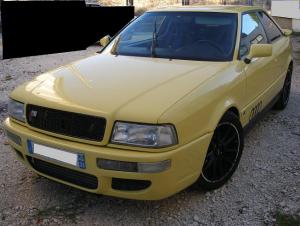

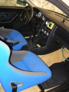

Trés belle s2 niveau extérieur, j'adore et de bon goût avec les stickers OOOO.
Par contre intérieur, les baquets et la moquette rappelant la teinte c'est pas trop mon style.
mes sieges etaient rongé j'avait trouvé que sa a l'epoque.je compte en mettre d'autre mais pas de suite

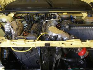

d'ou vien cette prépa? ou a-t-elle été reprogrammée?
ya pas de reprog ni de prepa.juste pour l'instant des pieces faitent maison
ce que tu vois sur le fil de bougie c'est rien c'est une pince qui et fixé dessus pour enlever le fil sans l'abimé.

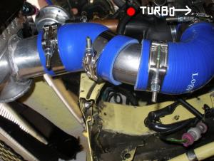

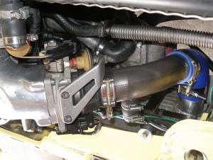

bonjour.me revoila
les modifes sont fini.
comme vous voyez circuit de sural tres court,durites neuf,gros coliers.controle des durites dans l'habitacle (tableau de bord demonté pour bonne visibilitée) avec mano du depart de la pipe d'admission au motronic.
tout y est passé!!! durite n75,reniflar,accordeon filtre,joint pipe d'admi,de papillon + controle jeu axe papillon menbrane wastegate etc etc.. il ne peut plus avoir de fuite impossible.+comme ecrit dans les messages precedent,essai de tout les capteurs,debimetre etc etc..
une fois tout remonté,la meme!en premiere nikel,la deux a 3500tr/m a peu prés 0.9bar,coupure.voila une panne trés etrange maintenant.
