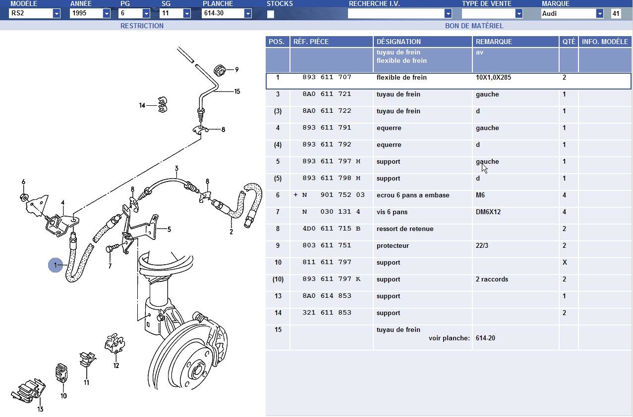

Extra Oli (...vier ?) si tu as le tps je suis plus que preneur des photos mais ta confirmation pour les disques m'aide deja bcp :bigthumbup: Voila ce que j'ai sous Etka pour RS2 -
