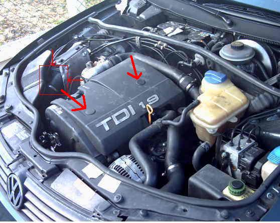

Bonjour à tous,
Je suis nouveau et je vous présente mon cab.
Je l'ai depuis 3 jours et c'est un vrai bonheur.

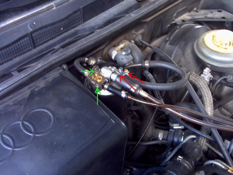

Par contre, je voulais savoir à quoi correspond les deux tuyaux qui sorte de l'habitacle.
Florent
salut à toi
très joli, effectivement ça doit être le chauffage que tu n'as donc plus :bigsmile:
bon courage pour cet hiver :P
pas de chauffage !!!
Serait-il possible d'avoir une photo d'un compartiment moteur d'un cab tdi.
Merci
tiens c'est pas la même marque mais c'est le même moulin
google est ton ami
mais c'est certain qu'actuellement tu n'as pas de chauffage :rolleyes:

Sympa le cab !
Par contre le montage des durites de chauffage, ca sent le radiateur fuyard et neutralisé :( Je suis sur que l'ancien proprio ne roulait pas l'hiver :bigsmile:
Bin oui, il m'a dit qu'il ne l'utilisait pas l'hiver.
Sinon, est ce que quelqu'un pourrait me montrer une photo du circuit de chauffage.
Et y a t-il une doc sur le chauffage ?

Merci, mais j'avais déjà lu ces sujets.
Par contre, est ce que quelqu'un aurait une doc sur le circuit de chauffage ?
Par ce que je voudrais savoir ou se branche les tuyaux.
J'ai regardé, mais je n'arrive pas à voir ou devait aller les tuyaux.
Merci d'avance.
ça ne serait pas simplement les deux tuyau raccordé ensemble juste devant tes sortie?
on voit une trace de collier de serrage à côté de ceux existant,
si il a "court-circuité" le circuit de chauffe,
il a été obligé de raccorder les deux tuyaux ensemble afin de laisser circuler le liquide de refroidissement,
quelques photos de moteur ou tu peux voir deux tuyaux assez gros ce brancher sur l' entrée/sortie,
reste à savoir lequel fait quoi?
Je suis allé voir chez audi pour faire un devis de changement de radiateur, et il y en a pour 525€. :(

Par contre, est ce que quelqu'un peut me dire à quoi sert ce bocal
Vous ne trouvez pas que l'espace entre le phare et le pare choc est grand !!!
Merci d'avance
Florent
Modifié par florent85
C'est le bocal du liquide de direction assistée...
C'est indiqué dessus non? Avec un G2000 quelque part?!

C'est un produit précis qui s'appel "G4000" que l'on met dedans !!!
si le niveau baisse, regarde le tuyau qui part du bocale en direction de l'habitacle, dans le région du cerveau frein,
il y a peut-être un raccord qui fuit... (ça arrive très souvent)
