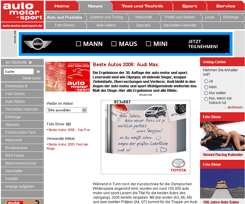

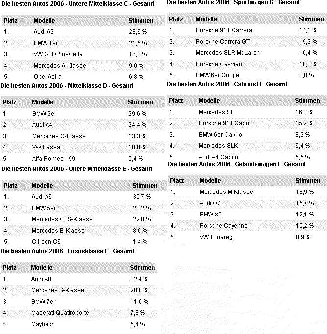

Bonjour, >>>100.000 lecteurs d'auto motor und sport<<< ont voté pour les meilleures voitures 2006. [attachmentid=16202][attachmentid=16203] C'est pas mal. Bonne route!

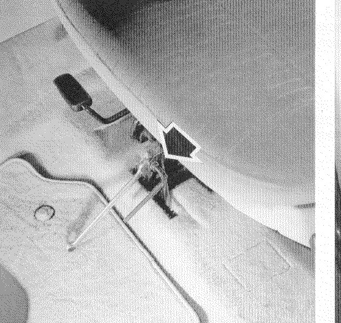

Bonjour, pour les 100/a6, c'est sous la banquette arrière côté doit. [attachmentid=16130][attachmentid=16131] Bon travail et bonne route! -

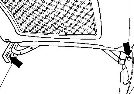

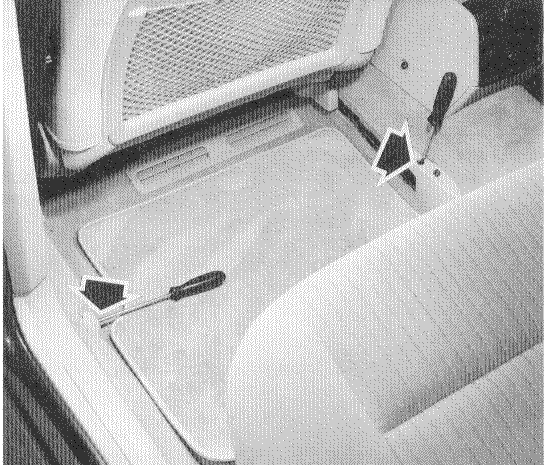

Bonjour, pour une A6 c4: * enlevez la vis se trouvant au milieu sous l'avant du siège; * enlevez les deux vis de chaque côté du rail à l'arrière du siège; * faites glisser le siège vers l'arrière afin qu'il sorte des rails. Bon travail et bonne route! [attachmentid=16053][attachmentid=16054][attachmentid=16055][attachmentid=16057]

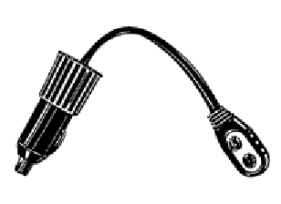

Bonjour, pour ceux qui doivent changer leur batterie: * avant de débrancher la batterie 12 V de la voiture, connectez une pile ordinaire de 9 Volts (pas un accu. rechargeable qui risque d'exploser) dans l'allume-cigare de la console centrale; * débranchez l'ancienne batterie et branchez la nouvelle; * enlevez la pile de 9 V. Cette pile sert à conserver toutes les mémoires se trouvant dans le véhicule (autoradio, sièges, rétro, etc...), la clef de contact du véhicule ne doit évidemment pas être mise lors de ce travail. Bon travail et bonne route! [attachmentid=15959] -

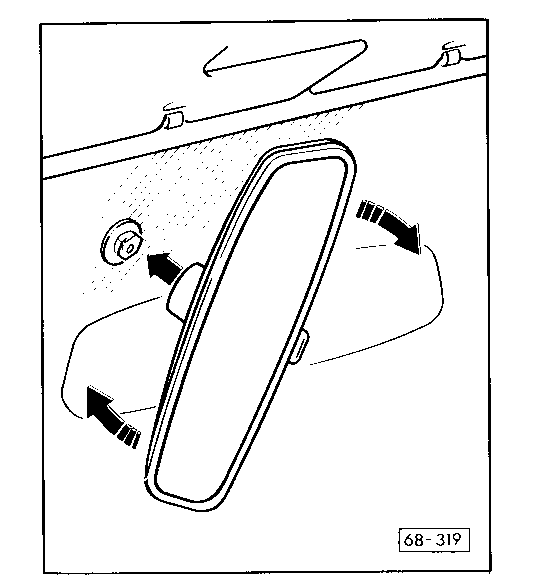

Bonjour, sans vous en rendre compte, vous avez certainement fait tourner votre rétro en l'attrappant. Il vous suffit de l'emboîter et le tourner comme sur le dessin et il sera à nouveau fixé. Si c'est le cas, n'utilisez pas de colle car si vous avez un jour un problème à votre rétro, vous serez obligé de décoller la partie qui adhère au pare-brise et bien dégraisser celui-ci pour pouvoir en recoller un nouveau (et vous risquer de ne plus avoir une aussi bonne adhésion que celle d'origine et un rétro qui risque de se décoller en période de canicule ou de grand froid). Bon travail et bonne route! [attachmentid=15956]

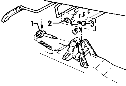

Bonjour, pour une Audi 100/A6 c4: * à l'aide d'un tournevis cruciforme, dévissez les 2 vis qui tiennent la latte sous le bloc d'instruments (photo 1), pas besoin de démonter le volant; * après avoir ôté la latte, dévissez les 3 vis qui tiennent le porte instruments (photo 2); * inclinez-le légèrement vers vous (placez un tissus sur le volant pour ne pas giffer le P.O.) et faites-le lègèrement glisser sur la droite pour débrancher les différents connecteurs; * déboîtez la partie affichage température extérieure et démontez-la (photo 3) en faisant attention à ne pas perdre les petits morceaux de caoutchouc multicouche qui servent à alimenter l'élément à cristaux liquides. Mettez bien une ampoule à filament, pas une LED (ou DEL Diode Electro Luminescente) sinon lors de basses températures dans la voiture l'affichage ne se fera pas (l'ampoule sert également à chauffer légèrement les cristaux liquides pour qu'il fonctionnent immédiatement même si le véhicule est resté dehors par temps de gel). Bon travail et bonne route! [attachmentid=15950][attachmentid=15951][attachmentid=15952] -

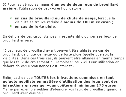

Bonjour, comment éviter un P.V. à 175 €. >>>code de la route: utilisation des feux<<< [attachmentid=15949] Bonne route! -
