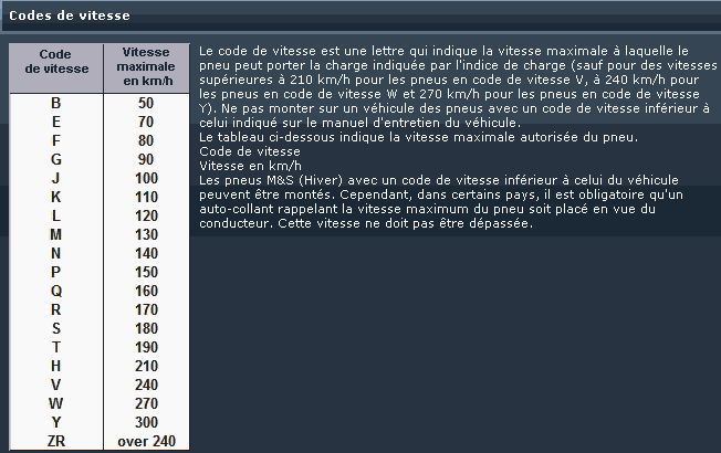

indice de vitesse
dsts a répondu à un(e) sujet de rie dans TT MK1 : Coupé / Roadster / Le Mans / quattro Sport - (1998 à 2006)
Bonjour, tout dépend de la vitesse maximale du véhicule (et non de la dimension du pneu). Voici le tableau général des codes indices de vitesse des pneus. En hiver, on peut placer de pneus hiver d'indice de vitesse inférieur à condition de coller dans l'habitacle une étiquette de rappel de cela qui doit être bien visible du conducteur! Bonne route! [attachmentid=15054] -

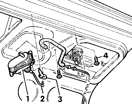

[C5]Pb centrailsation sur A6 avant
dsts a répondu à un(e) sujet de Mickel dans A6 C5 / allroad C5 - (1997 à 2005)
Bonjour, si vous entendez un bruit d'air, c'est que votre voiture a un verrouillage central électropneumatique. Voici une commande de serrure pneumatique (1): il s'agit d'un boîtier à membrane. Il est branché sur le circuit de la pompe bi-pression. La pompe met le circuit sous pression/en dépression et la membrane du boîtier pousse/tire (en 2) la tige qui va déverrouiller/verrouiller la serrure (3). [attachmentid=15040] Bon travail, bonne route! -

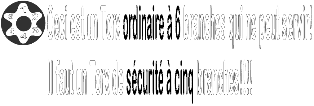

Bonjour, vous pouvez également chercher chez des grossistes en outillage pour électronique (les torxs 5b sont également utilisés pour des appareils dangereux comme la partie magnétron des fours micro-ondes, les chambres d'analyses ioniques Américium, les appareils de radiologie, etc...). Le plus simple est évidemment un coup de mini-disqueuse Dremel pour faire une fente et utiliser une lame de tournevis. Bonne chance!
