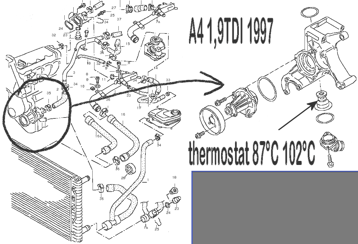

Mayonnaise dans le liquide de refroidissement ?
dsts a répondu à un(e) sujet de rtristelune dans A4 B6 / A4 B6 Cabriolet - (2001 à 2004)
Bonjour, voici où se trouve le thermostat de circuit de refroidissement moteur de votre Audi A4 1,9TDI de 1997. [attachmentid=15405] Bon travail et bonne route! -

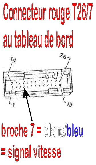

schéma régulateur de vitesse
dsts a répondu à un(e) sujet de YannickF dans 100 S4 / 100 S6 V8 / S6 Plus
Bonjour, l'information vitesse est donnée par le tableau de bord. A l'arrière du bloc d'instruments se trouve un connecteur rouge T26 (signifie connecteur à 26 broches). La broche n° 7 (= T26/7) sur laquelle se trouve un fil bicolore blanc/bleu est celle qui donne l'information vitesse. C'est donc sur ce fil blanc/bleu qu'il faut prendre le "Geschwindigkeitssignal". Pas besoin de forcément démonter le porte-instruments, car ce fil blanc/bleu va également au poste de radio (pour faire augmenter automatiquement le volume avec la vitesse) via le connecteur jaune T6u/5 (= connecteur à 6 contacts, broche n°5), au dos de l'autoradio, il devient le fil Gala (T8A/1). Si vous avez une direction assistée Servotronic (c'est-à-dire dont l'assistance varie avec la vitesse), c'est ce même conducteur blanc/bleu qui arrive à sa borne 4. Donc, vous avez le choix! [attachmentid=15394] Bon travail et bonne route! -

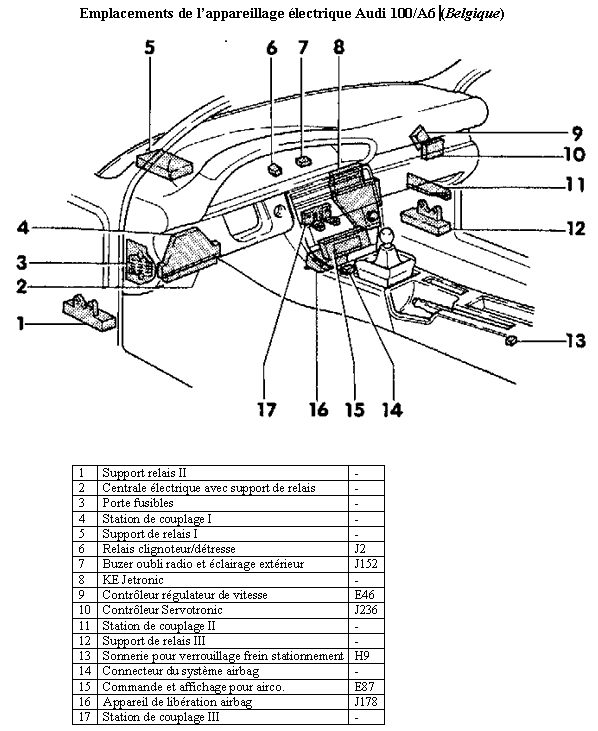

Bonjour, comme le boîtier électronique de commande du régulateur de vitesse pour véhicules à accélérateur à câble n'est pas hermétique, il sera donc obligatoirement placé à l'intérieur de l'habitacle. Puisqu'il faut lui donner du +12V, le raccorder aux commutateurs de freins et d'embrayage, aux impulsions vitesse et au nouveau commodo, on le placera donc devant la station de couplage (4) qui se trouve au-dessus des pédales. (Comme vous pouvez le voir sur le dessin, lorqu'il est monté d'origine le boîtier électronique du régulateur de vitesse (9) est placé du côté du passager). [attachmentid=15361] Quand à la durite de dépression venant des valves commandées par les pédales d'embrayage et de freins, on profitera du passe trou en caoutchouc de passage du tuyau d'embrayage pour la faire passer de l'habitacle au compartiment moteur. [attachmentid=15363] Bon travail et bonne route! -

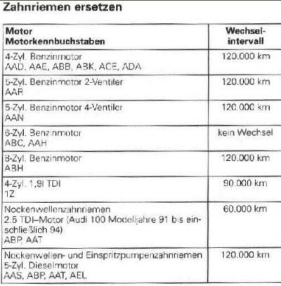

Pneus + fermeture centralisé
dsts a répondu à un(e) sujet de Moneywell69 dans 80 / 90 / Coupé / Cabriolet / 4000 / S2 / Coupé S2 / Avant S2 / RS2
Bonjour, cela étonne tout le monde, même les garagistes Audi qui ne lisent pas toutes les fiches techniques! Cela a déjà fait couler beaucoup d'encre (et usé beaucoup de claviers de PC sur l'ancien forum). >>>on en parlait déjà ici<<< >>>ici aussi<<< >>>encore mieux, ici<<< >>>déjà là<<< La courroie sera donc a remplacer si l'on doit la démonter pour travailler sur le moteur ou en cas d'accident (fuite d'huile, de liquide de refroidissement ou autre qui aurait atteint la courroie). Lorsque l'on a plus la courroie d'origine qui a été placée en usine, il faudra à partir de ce moment changer cette courroie de remplacement tous les 5 ans ou tous les 120.000 km. Tout a déjà été dit sur cette courroie de distribution des 2 fameux 6 cylindres type ABC et AAH. Si vous voulez plus de renseignements, utilisez la fonction "Recherche". Bonne route! -

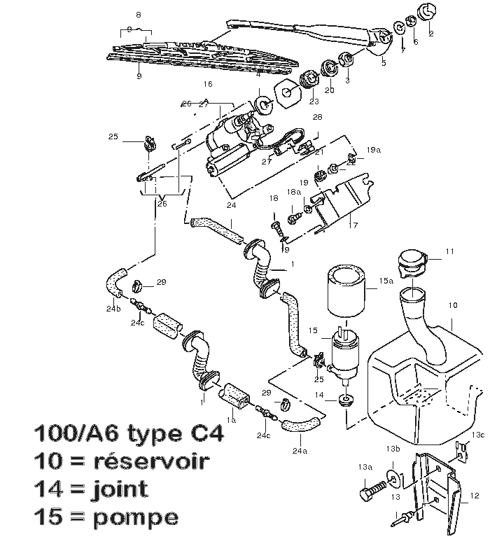

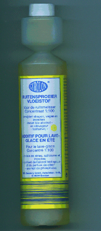

[C5][C5][C5]Lave Glace Arrière en grève!
dsts a répondu à un(e) sujet de amaury dans A6 C5 / allroad C5 - (1997 à 2005)
Bonjour, il est possible qu'un bouchon se soit formé à l'entrée de la pompe. Evitez de la faire fonctionner, car elle peut lâcher et ce n'est pas donné!. Démontez le réservoir et la pompe et nettoyez-les. (La majorité des produits pour lave-glace vendus en bidons tout prêts sont fabriqués avec l'eau de distribution. Si l'entreprise qui les fabrique se trouve dans une zone d'eau calcareuse, le produit contient du calcaire). Il existe des flacons de produit pour préparer vous-même votre solution lave-glace. Si vous habitez une région comme celle de Verviers où l'eau de distribution est douce, sans calcaire, c'est l'idéal. De plus, le mélange de deux produits peut parfois créer un précipité. [attachmentid=15242][attachmentid=15243] Bon travail et bonne route! -
