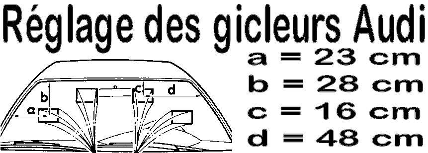

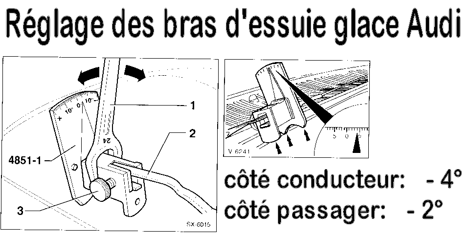

Bonjour, il est possible que vos bras d'essuie-glace aient été tordus (balais bloqués par le gel), voyez le réglage sur le dessin ci-dessous (ou qu'il y ait du jeu à la fixation du balais sur le bras). Pour les nettoyer, vous avez peut-être souvent essuyé vos balais avec un tissu sec. Il faut toujours nettoyer les balais avec un tissu très mouillé, sinon on enlève une partie du graphite qui est incorporé dans la matière du balais afin de lubrifier sa zone de contact avec la surface du pare-brise. On peut légèrement regraphiter un balais en frottant avec un charbon gras de moteur électrique (on le frotte de la façon dont un boucher frotte un couteau avec le fusil à aiguiser). Il redeviendra plus ou moins silencieux et glissera de façon régulière sur le pare-brise. [attachmentid=14975][attachmentid=14976] Bon travail et bonne route! -

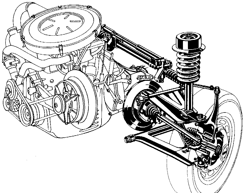

Bonjour, ma première Audi 100GL achetée en 1973 avait les freins à disques accolés à la boîte de vitesse (diminution du poids non suspendu) et première direction à déport négatif Il faut se rappeler qu'à cette époque, les routes n'étaient pas des billards comme maintenant. Sur mauvaise route, la tenue de route était bien meilleure grâce à ce système. Malheureusement, les cardans devaient pouvoir encaisser le couple de freinage qui est beaucoup plus important que celui du moteur. Le cardan droit de ma voiture a rendu l'âme, mais vers 260.000 km. L'Audi 100GL 1973 ne pesait que 1100 kg, maintenant c'est le poids d'une petite voiture, alors quand on sait que le couple maxi de freinage est fonction du poids du véhicule, il faudrait des cardans de camion pour l'encaisser. [attachmentid=14974] Bonne route!

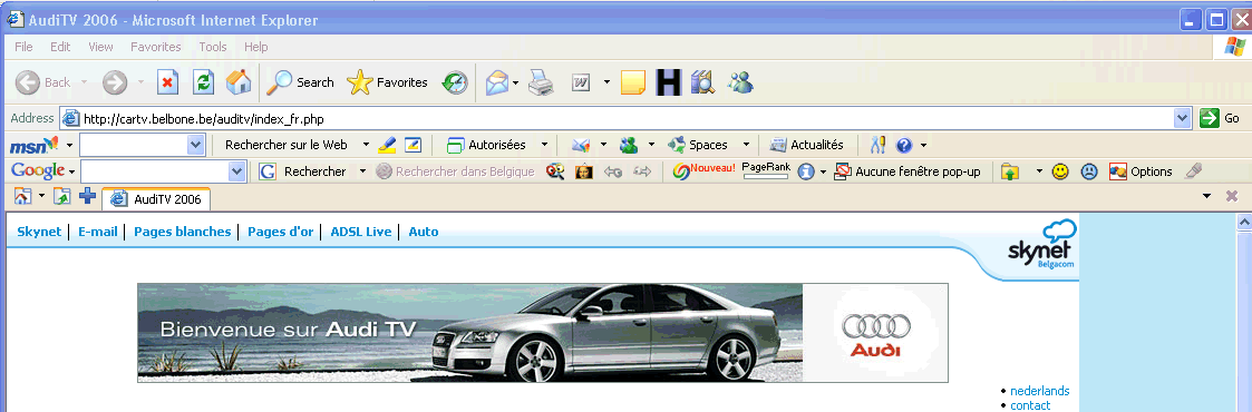

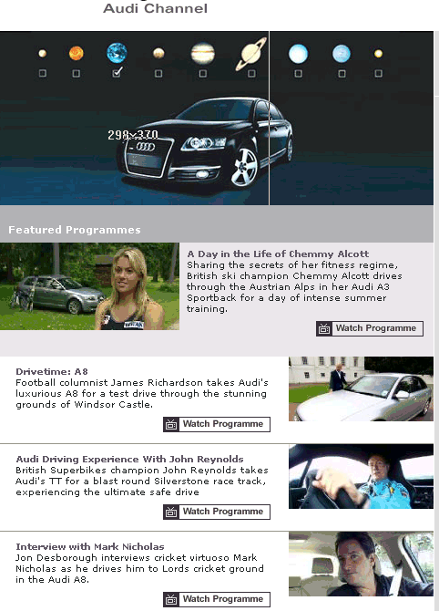

Bonjour, voici le lien: >>>Audi TV<<< [attachmentid=14952] Je pense qu'il est réservé à la Belgique (Belgacom/Skynet), quelqu'un connaît-il un lien équivalent pour la France? Bonne vision, bon amusement et bonne route!

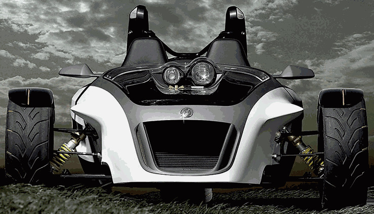

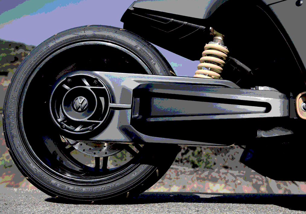

Bonjour, la différence avec Peugeot, c'est que VW compte mettre sur le marché son véhicule. D'abord au USA. [attachmentid=14890][attachmentid=14891]

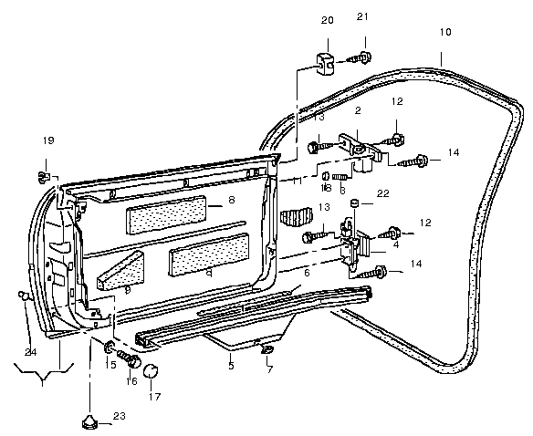

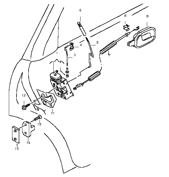

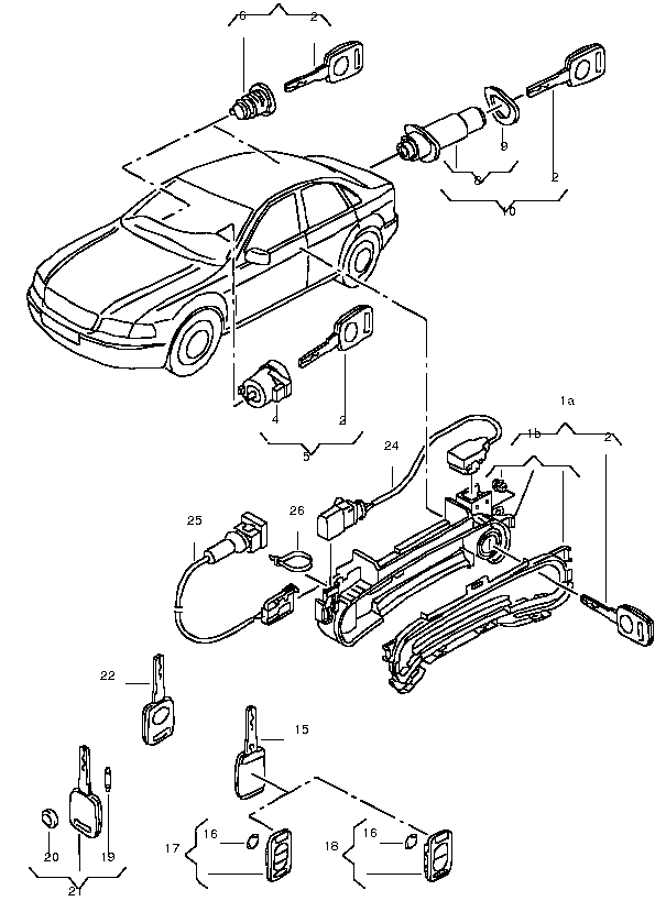

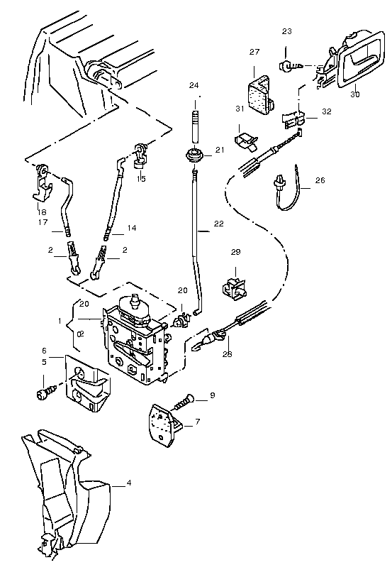

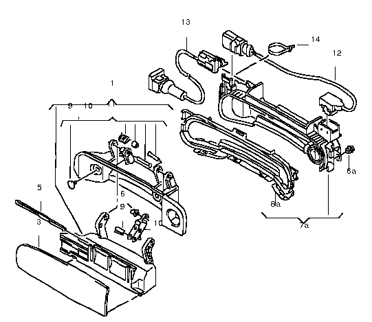

Bonjour, quelques vues éclatées qui peuvent vous aider. Bon travail et bonne route! [attachmentid=14811][attachmentid=14812][attachmentid=14813][attachmentid=14814][attachmentid=14815]

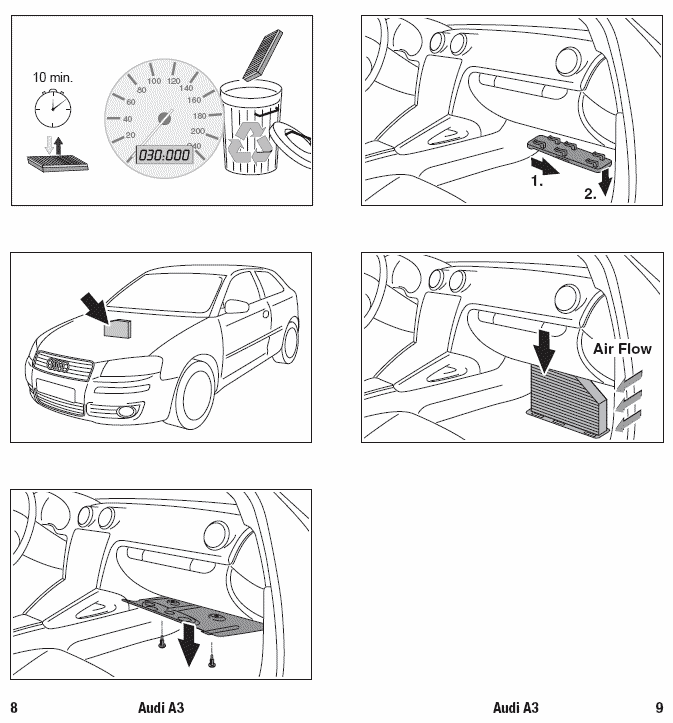

Bonjour, voici où se trouve (dans l'habitacle, derrière la boîte à gants) et comment en 10 petites minutes changer le filtre à pollen d'habitacle de votre nouvelle Audi. Bon travail et bonne route! [attachmentid=14725] -
