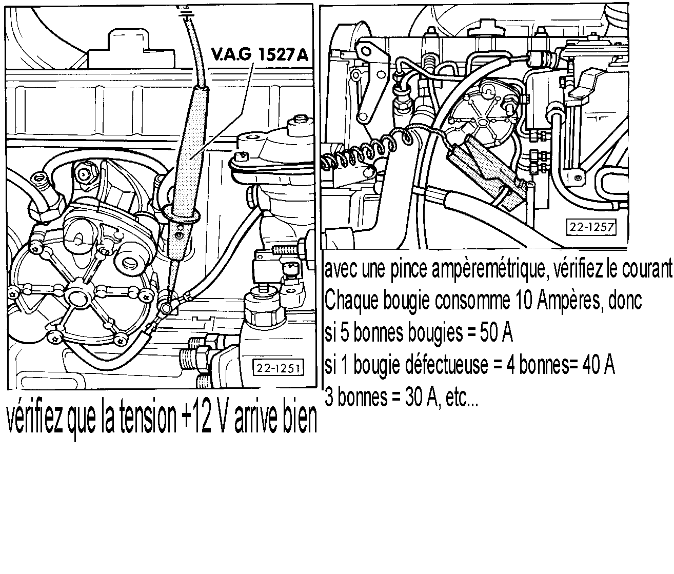

test des bougies de prechauffage
dsts a répondu à un(e) sujet de exclu357 dans Electricité / Electronique
Bonjour, voyez les dessins ci-dessous et suivez les instructions indiquées: [attachmentid=13846] Vérifiez que le +12 V arrive bien (voltmètre ou si vous n'en avez pas: placez une lampe 12 V entre la borne indiquée et une masse). Si vous n'avez pas de pince ampèremétrique: enlevez une bougie de préchauffage et alimentez-la directement avec un chargeur de batterie, l'ampèremètre du chargeur doit indiquer environ 10 ampères. Si vous n'avez pas d'ampèremètre sur votre chargeur: le contact du véhicule n'étant pas mis, laissez la bougie fixée au moteur, mais enlevez son câble d'alimentation. Prenez une ampoule 12 V 25 W et alimentez-la entre le positif batterie et la borne d'entrée de la bougie: la lampe doit s'allumer presque normalement, si elle ne brille pas ou brille très peu, c'est que cette bougie est défectueuse. Répétez l'opération avec chaque bougie. Bon travail et bonne route! -
