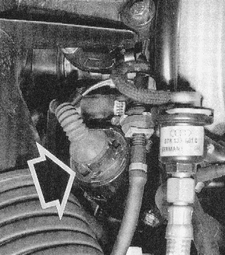

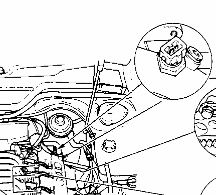

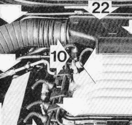

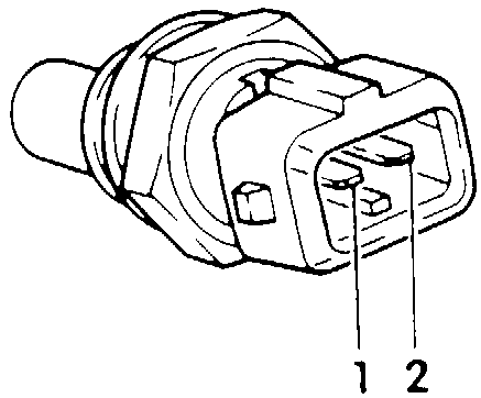

Bonjour, déconnectez la fiche de la soupape de commande de ralenti (n°10) et mesurez la résistance de la soupape qui doit être comprise entre 7 er 11 Ohms; [attachmentid=10696][attachmentid=10697] Si c'est bon, il reste à vérifier le potentiomètre position de papillon (22): entre les bornes 1 et 2 (papillon moyennement ouvert) = 1,5 à 2,6 kOhms; entre les bornes 2 et 3 (papillon sur ralenti) = 0,75 à 1,3 kOhms; entre les bornes 2 et 3 (papillon plein gaz) = maximum 3,6 kOhms. Si cela est bon, il reste à vérifier le transmetteur de température liquide de refroidissement: [attachmentid=10698][attachmentid=10699][attachmentid=10700] si le liquide est à 10°C, vous devez avoir environ 3,7kOhms, à 20°C = 2,5kOhms, à 30°C = 1,8 kOhms, à 40°C = 1,1 kOHms, à 50°C = 0,8 kOhms = 800 Ohms, à 60°C = 580 Ohms, à 70°C = 420 Ohms, à 80°C = 330 Ohms, à 90°C = 230 Ohms. Si tout cela est bon, vérifiez que tous les connecteurs et câbles sont en bon état (également le câble sonde Lambda). Bon travail et bonne route! -

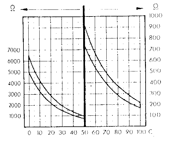

Bonjour, la sonde de température est une résistance (thermistance ou thermistor CTN = résistance à coefficient de température négatif) qui a sa valeur (ohmique) qui diminue en fonction de la température (exemple: 900 ohm à 50°C, 480 à 70°C280 à 90°C et 215 à 100°C) Cette résistance et l'afficheur à aiguille (= galvanomètre) se trouvent alimentés en 10V stabilisés (plus la température monte, plus la résistance diminue, plus le courant augmente, plus l'aiguille de l'afficheur se déplace). Lorsque la sonde devient défectueuse, il est possible qu'elle se mette (même provisoirement) en court-circuit (= zéro ohm!!!) (l'afficheur va plus qu'"à fond d'échelle"), cela fait que l'afficheur est parcourru par un courant trop important et qu'il en "souffre" et est fragilisé ou a perdu ses caractéristiques risquera d'indiquer des valeurs plus petites que la réalité (vous ne vous rendrez donc pas compte si votre moteur chauffe anormalement). Par précaution, on le remplacera. -
