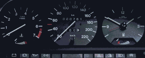

temperature d'eau à 110°
dsts a répondu à un(e) sujet de foxy dans 80 / 90 / Coupé / Cabriolet / 4000 / S2 / Coupé S2 / Avant S2 / RS2

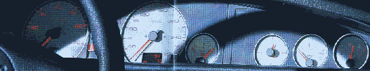

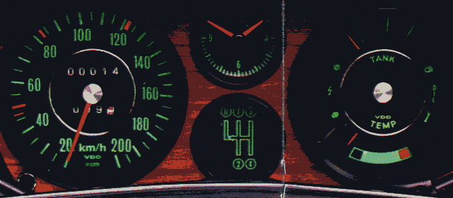

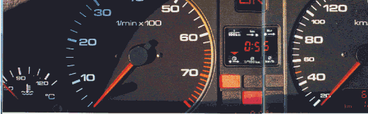

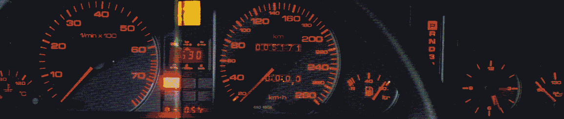

Bonjour et bienvenue à buggy-seb, "buggy-seb: tout cela pour en arriver où a résoudre le problème de surchauffe mécanique explique moi j'aimerais comprendre simplement moi pas technicien ni electricien..." Le sujet du post: "foxy: à quel moment on peut dire qu'il ya surchauffe " Une réponse de simple vulgarisation, pas destinée aux spécialistes (sans son développement): "le tableau de bord de votre Audi (ne parlons pas de véhicules de compétition) est conçu pour qu'un coup d'oeil suffise à saisir toutes les informations essentielles (température du liquide de refroidissement, régime moteur, vitesse du véhicule et témoins lumineux). Les différents galvanomètres (temp. liquide refroid. et huile; manomètre huile; régime moteur;...) sont disposés de façon à ce qu'en fonctionnement normal du moteur leur aiguille soit environ en position verticale" Je me suis permis d'ajouter quelque chose qui intrigue les conducteurs attentifs à leur tableau de bord: " Pourquoi certains afficheurs (prenons par ex: température) ont une échelle irrégulière. [attachmentid=12931] Bonne route! -

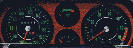

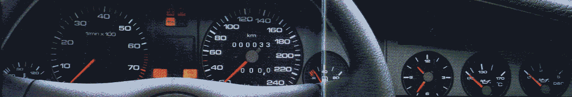

Bonjour, le tableau de bord de votre Audi (ne parlons pas de véhicules de compétition) est conçu pour qu'un coup d'oeil suffise à saisir toutes les informations essentielles (température du liquide de refroidissement, régime moteur, vitesse du véhicule et témoins lumineux). Les différents galvanomètres (temp. liquide refroid. et huile; manomètre huile; régime moteur;...) sont disposés de façon à ce qu'en fonctionnement normal du moteur leur aiguille soit environ en position verticale (environ, car pour des raisons économiques le constructeur ne veut pas multiplier à l'infini le nombre de combinés d'instruments). (Lorsque pour des raisons "esthétiques", cette règle n'est pas respectée, les galva. présenteront des zones de couleurs contrastées dont le rouge). (Pour le tachymètre, c'est le régime de couple maximum qui se trouve en position supérieure). (>>>abcdefgh...<<<signifie un lien à cliquer) Pourquoi certains afficheurs (prenons par ex: température) ont une échelle irrégulière. Dans un véhicule, lorsqu'on désire afficher de façon stable une valeur qui varie lentement, on n'utilise pas le traditionnel >>>galvanomètre à cadre mobile (à effet magnétique)<<<, mais un afficheur basé sur l'allongement d'un fil qui s'échauffe lors du passage du courant. Cet allongement dû à la dilatation est >>>linéaire<<<, c'est-à-dire proportionel à la variation de température du fil. Mais l'énergie électrique dissipée dans le fil >>>(par effet Joules)<<< est égale au produit de sa résistance (que pour simplifier l'on considèrera sensiblement constante) par le carré du courant qui la traverse. L'allongement du fil qui provoque le déplacement de l'aiguille suivra donc à peu près cette valeur (RI²). Ce courant I provient d'une tension de 10 Volts stabilisée (générée à partir du 12 V batterie dans le tableau de bord par un >>>régulateur de tension<<<) qui alimente le galvanomètre en série avec la >>>sonde de température<<<. Comme indiqué sur le diagramme, plus la sonde chauffe, plus faible est sa résistance (thermistance CTN = coefficient temp. négatif), plus elle laisse passer de courant vers le galvanomètre. C'est la combinaison de ces trois phénomènes qui provoque un affichage à échelle irrégulière. Remarque: le même type de galva. utilisé pour afficher le niveau d'essence aura un affichage régulier car les variations de résistance du transmetteur installé dans le réservoir ont été adaptées pour. Quelques blocs d'instruments, dont peut-être le votre: [attachmentid=12871][attachmentid=12872][attachmentid=12873][attachmentid=12874][attachmentid=12875][attachmentid=12876][attachmentid=12877] Bonne route! -

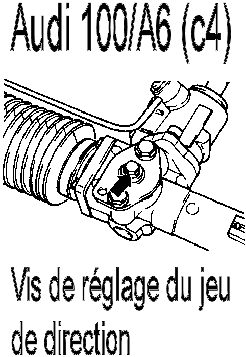

Bonjour, il est normal qu'après 200.000 km (ou plus ou moins, selon les endroits où la voiture a circulé), un jeu apparaisse dans la direction. Celle-ci est équipée d'une vis de réglage de jeu (une clef ou un simple tournevis suivant le cas suffit à faire le réglage). Le véhicule reposant normalement sur ses roues, placez-les en ligne droite. Si lorsque vous faites des mouvements de gauche à droite avec le volant (30° de chaque côté) des bruits de craquements ou claquement se font entendre dans l'habitacle, c'est que le jeu de la direction est trop important. Pendant que quelqu'un fait les mouvements de volant comme dit ci-avant, vous serrez délicatement la vis de réglage jusqu'au moment où les bruits ne sont plus audibles dans l'habitacle. Ensuite, vous serrez cette vis d'un huitième de tour supplémentaire (45°).Vous faites un essai sur route pour vérifier le retour automatique du volant en position milieu. Si le volant ne revient pas automatiquement en position milieu, vous desserrez très très légèrement la vis et refaites un essai. [attachmentid=12842] Bon travail et bonne route! -

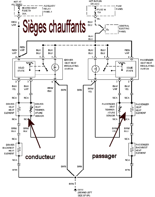

Bonjour, si on le fait soi-même, cela ne doit pas coûter une fortune. Siège. Déshabiller le siège, placer la résistance de coussin avec sa sonde de température et la résistance de dossier (le siège aura donc un nouveau connecteur électrique à 4 contacts: 2 pour les résistance plus 2 pour la sonde). Réhabiller le siège. Tableau de bord. Placer les 2 boutons de commandes électroniques. Raccordement (très simple): *pour les 2 boutons de commande: borne 4 sur un fusible 30 Ampères (= + 12 Volts permanents); bornes 1 et 5 sur un fusible 15 A (= +12 V commuté par la clef de contact); borne 6 sur la masse -; *pour le connecteur du siège: les résistances entre le 2 et la masse -; la sonde de température entre le 3 et la masse. [attachmentid=12740] Bon travail et bonne route!
