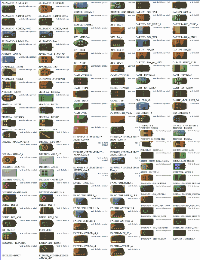

Rien que dans un seul magasin. En choisissant 4 touches et pile 12 V (ainsi, elle peut même être alimentée par la batterie voiture): [attachmentid=4275][attachmentid=4276] Bonne route et bon parking!

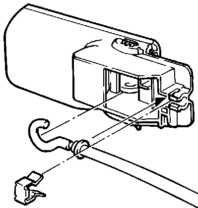

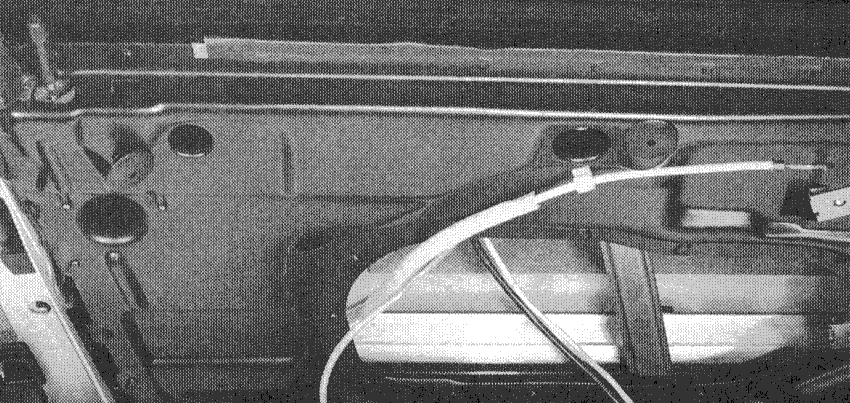

[C5]Portière conducteur bloquée
dsts a répondu à un(e) sujet de nellysissi dans A6 C5 / allroad C5 - (1997 à 2005)

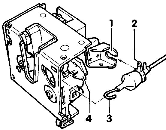

Bonjour, possible que la commande de poignée soit détachée. Il faut donc enlever l'habillage de la porte, voir ici: http://forums.audipassion.com/services/forums...wtopic=5494&hl= Bonne route! -

Bonjour, n'est-ce pas un système dangereux? Faut-il que le contact soit mis sur le véhicule pour que cela fonctionne? Il y a le danger que grâce à ce système quelqu'un copie vos codes (à votre insu lorqu'il va garer votre véhicule par exemple ou lors de l'entretien etc...) et puisse entrer chez vous. Je pense que monter un petit émetteur 12V à commande cachée est plus sûr. La commande pourrait être réalisée sans ajouter de bouton au véhicule. Le fait d'appuyer sur la pédale de frein tout en faisant un appel de phare pourrait permettre une telle commande; ou un microswitch placé sur l'ouverture du cendrier à mi-course etc.. Avec un peu d'imagination, il est possible de réaliser une commande "semi-automatique" ou même "automatique" invisible.

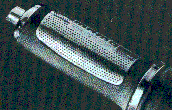

Changement du bouton de frein à main
dsts a répondu à un(e) sujet de doudi10 dans A4 B6 / A4 B6 Cabriolet - (2001 à 2004)

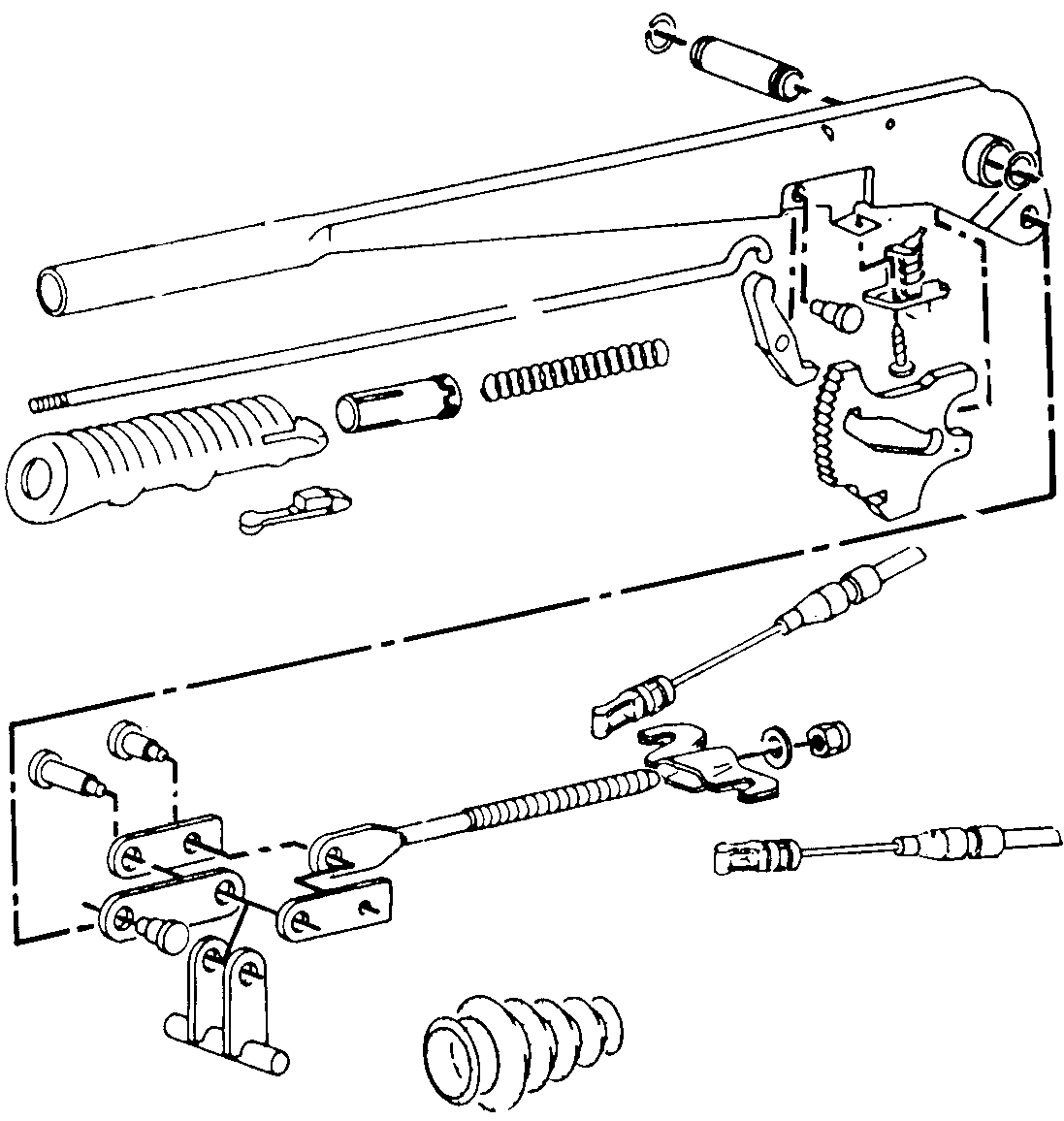

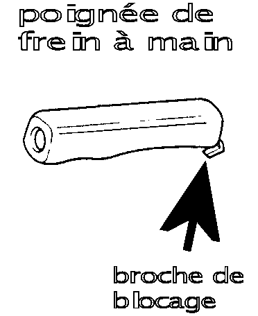

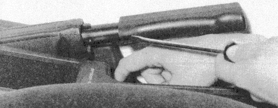

Bonjour, 1) serrez votre frein à main de façon à pouvoir déboîter la broche de blocage de la poignée de frein à l'aide d'un tourne-vis; 2) enlevez la poignée en la glissant vers l'avant; [attachmentid=3848][attachmentid=3849] 3) si vous avez déjà un nouveau bouton poussoir de frein et allez donc jeter l'ancien, avec une pince dévissez le bouton poussoir (il est vissé sur une longe tige); [attachmentid=3851] 4) montez votre nouveau bouton poussoir et nouvelle poignée. [attachmentid=3852] Attention: si l'ancien bouton est trop serré, vous risquez de déboîter la tige, alors il y aura beaucoup de travail pour tout démonter pour la refixer. Bonne route! -

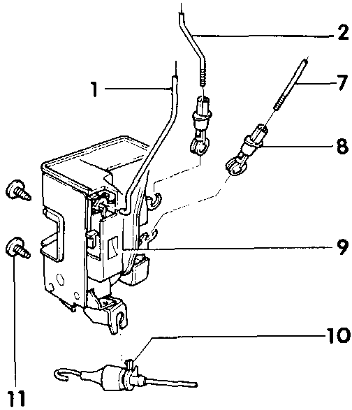

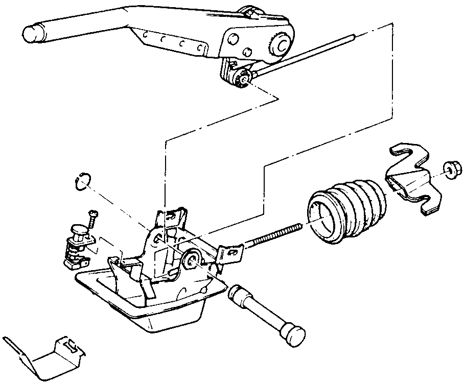

Bonjour, vérifiez que le clips de maintien du câble est bien mis (premier dessin); que l'attache en milieu de parcours du câble est à sa place; que le bowden (2) est bien fixé dans le support (1) (dernier dessin), comme représenté (10) avant dernier dessin.. [attachmentid=3844][attachmentid=3845] [attachmentid=3846] [attachmentid=3843][attachmentid=3847] Bonne route!

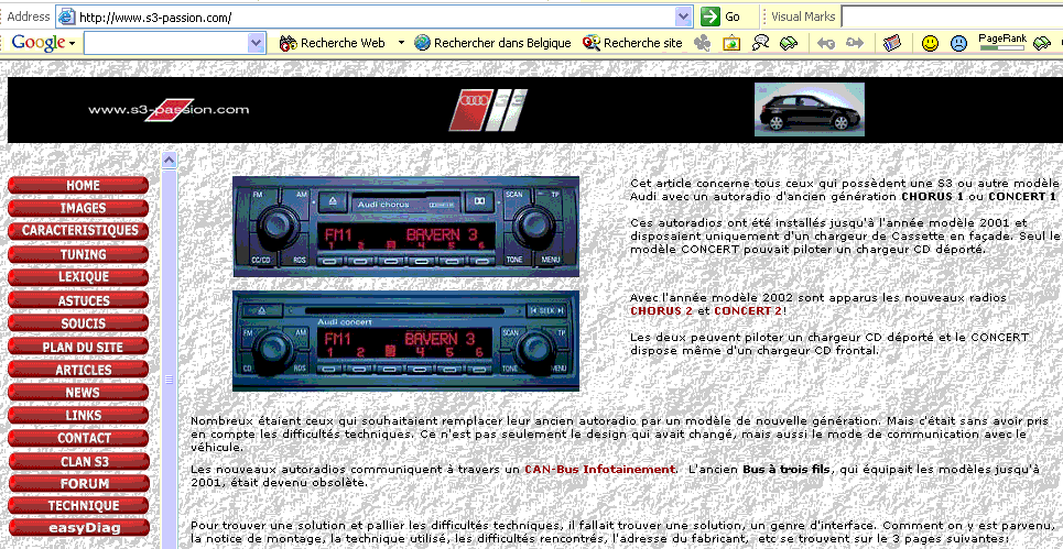

Si l'ampli. d'antenne d'origine n'est plus alimenté, il affaiblit le signal d'antenne. L'ampli d'antenne que vous avez ajouté amplifie donc un signal de mauvaise qualité et est donc pratiquement inutile. Il est préférable de réalimenter le préampli d'antenne qui étant directement raccordé à l'antenne est mieux accordé et insensible aux perturbations internes de la voiture.
Bonjour, vous avez une double antenne qui est incorporée à la vitre arrière (ressemble aux conducteurs visibles du dégivrage). Je pense que l'ampli d'antenne qui se trouve dans le montant arrière n'est plus alimenté, c'est cela qui provoque une mauvaise réception (regardez sur votre ancienne radio pour faire la correspondance avec la nouvelle). Il suffirait donc de le réalimenter en +12 V à partir de la sortie commutée +12 V prévue pour sur la nouvelle radio pour que tout soit à nouveau OK. En général, l'ampli est alimenté par un fil blanc (ou parfois bleu). [attachmentid=3008][attachmentid=3005] [attachmentid=3009][attachmentid=3010][attachmentid=3011] Bonne route!
