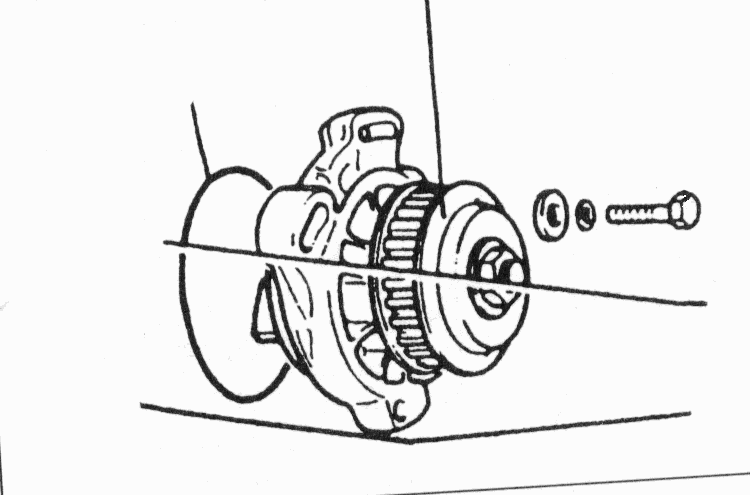

dsts a répondu à un(e) sujet de steve_tho dans 80 / 90 / Coupé / Cabriolet / 4000 / S2 / Coupé S2 / Avant S2 / RS2
A 250.000 km, la pompe à eau doit être remplacée car ses ailettes sont usées. [attachmentid=1304] Bonne route! -

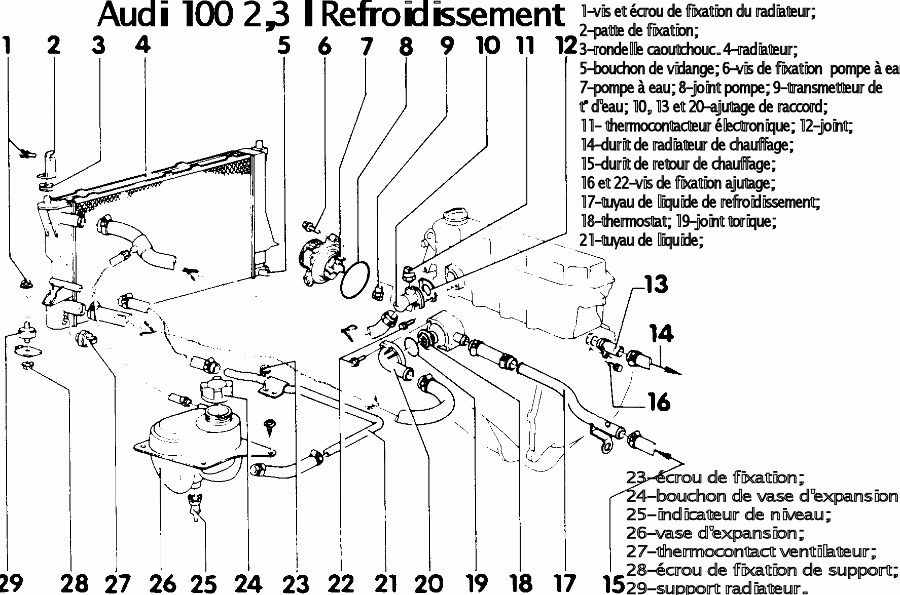

Bonjour, voici la vue du circuit de refroidissement Audi 100 2,3l.Il n'y a pas de vis de purge. [attachmentid=1302] [attachmentid=1303] -

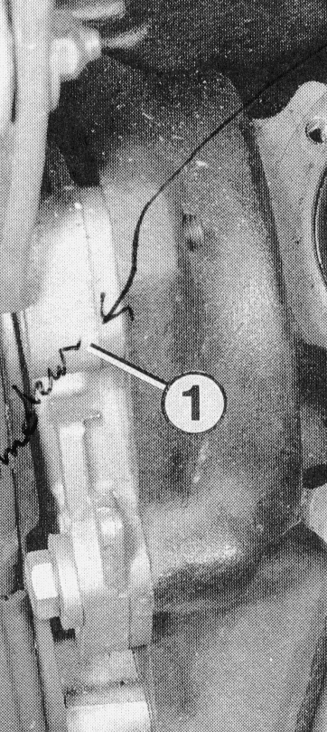

dsts a répondu à un(e) sujet de kaspery dans 80 / 90 / Coupé / Cabriolet / 4000 / S2 / Coupé S2 / Avant S2 / RS2
Bonjour, sur la première photo, en 2 l'injecteur à froid et en 1 son connecteur (et le boîtier de forme retangulaire en bas à gauche est l'activateur/régulateur de pression). Sur la photo suivante, la flèche indique la soupape de régulation du ralenti . Sur la photo ci-dessous: en 1 transmetteur de température liquide de refroidissement pour le combiné d'instruments; en 2 le transmetteur t° liq. ref. pour le système d'injection. A droite le diagramme de résistance (en Ohm) en fonction de la température (en degrés centigrades) de la sonde pour le système et de celle pour le tableau de bord. Si vous débranchez le connecteur de la sonde moteur froid , vous devez mesurer sur les contacts de celle-ci par exemple pour une température de 10°C une résistance de 3200 à 4200 Ohms ou pour 20°C 2150 à 2850°C. Voici le schéma de raccordement au KE-Jetronic (J21) de: N17 (inj. à froid), N71 (soup. ral.), N73 (activateur de pression), N80 (électrovanne réservoir charbon actif), G39 (sonde lambda) avec (son chauffage) Z19. D94 est le raccord (vert/rouge) au thermofusible 15 A du KE-Jetronic J'espère que cela vous aidera à connaître le moteur Audi 2,3l KE-jetronic. Bonne route! -
