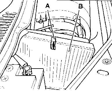

Il existe d'autres variantes pour véhicules avec ou sans airco, avec la batterie sous le siège arrière ou dans le bac à eau compartiment moteur. http://img121.exs.cx/img121/3907/AudiA6filtrehabitacle.gif http://img100.exs.cx/img100/1852/AudiA6filtrepol.gif Bonne route!
C'est le filtre à pollen ou filtre d'habitacle. S'il est noir, c'est parce qu'il est complètement encrassé et bon à être remplacé. La ventilation de la voiture sera plus efficace.
