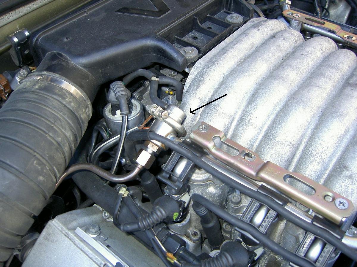

  1. J'ai recupperé mon regulateur de pression ce matin. apparament, le probleme de demarrage est résolu! ciao
  2. merci a toi. je suis allé commander un autre regulateur. il y a de l'essence qui coule legerement au niveau du branchement du tuyau de depression... je vous tiens au courant! en tout cas merci pour votre aide! cordialement

  4. ok, donc s'il est deffectueux, pourrait il géner le demarrage? merci!
  5. Salut, j'ai fait toutes les verifs...RAS. par contre, je me suis amusé a debrancher le tuyau de depression qui arrive sur la piece montrer par la fleche. quand je debranche, mon ralenti est stable, et la voiture demarre impeccable. le ralenti est un peu plus haut que d'habitude. quand je le rebranche, le ralentie devient instable. le demarrage est plus poussif, la voiture arrive pas a stabiliser le ralenti et elle cale la part du temps (sauf si je mets un petit coup de gaz). un idée??? a quoi sert cette piece, est ce une vanne?

  8. Salut a tous! voila, j'ai un petit probleme de demarrage. explication: a chaud comme a froid, elle refuse de demarrer du premier coup. il faut insister une 15aines de seconde, et mettre un petit coup de gaze. ce probleme est apparue de facon aleatoire. Il devient de plus en plus frequent. Une fois en route, la voiture marche parfaitement bien, pas de probleme de puissance, ni de trou a l'acceleration. le seul truc, c'est parfois un ralentie instable (ca tourne pas tres rond, il suffit de mettre un poil de gaze piur que ca se stabilise). Les bougies, le filtre a essence, les durites d'essence sont neufs. si quelqu'un a une idée? merci a vous!
