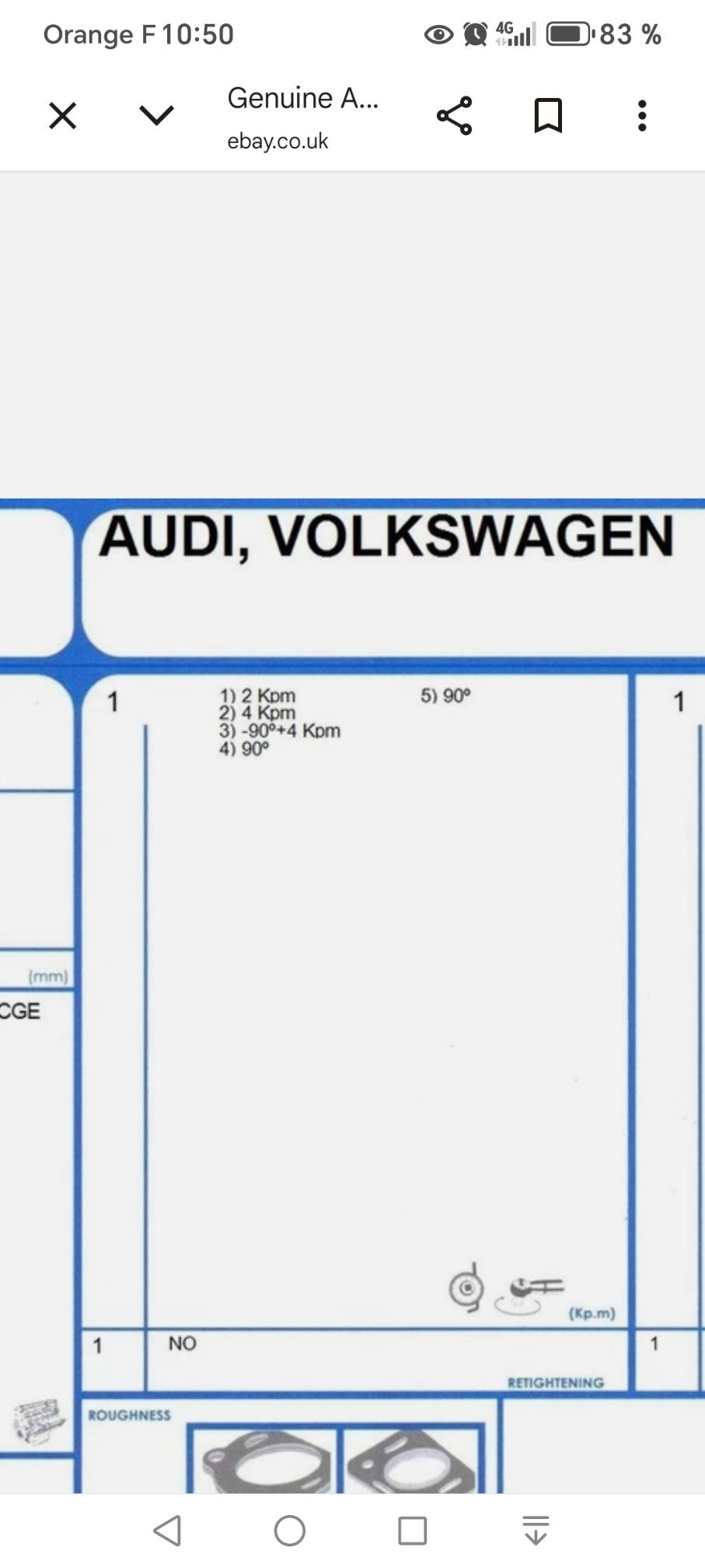

Et pour le serrage j'ai suivi Elsawin : au contact, + 40 NM, + 90°, +90° mais sur la pochette du joint métal c'est légèrement différent, grave ou pas ? -

Oui moi aussi, mais c'est ce qui était marqué sur un site de pièces auto. Je vais mesurer ça ce soir ! Voici celui qui était là au démontage : Et le nouveau : - Aujourd’hui

Grande question technique : joint de culasse d'origine d'après les données qu'on trouve sur les sites de pièces auto 0,85 mm. Joint présent dans la pochette de joints moteur 5 mm. Je vais mesurer ce soir, mais n'ayant pas raboté la culasse je vais perdre en rendement nan ? Je préfère redemonter maintenant que j'en n'ai fait qu'une plutôt que quand le moteur sera sur la voiture... Merci pour vos réponses ! -

Ce soir remontage du joint de culasse, pas le même que celui démonté j'espère que ça ira 😬 Ensuite la culasse et ses vis, bien sûr j'en ai commandé que huit au lieu de 16 🤦🤦 remontage des arbres à came, joint sur le palier et le palier. Bonne soirée à tous. -
