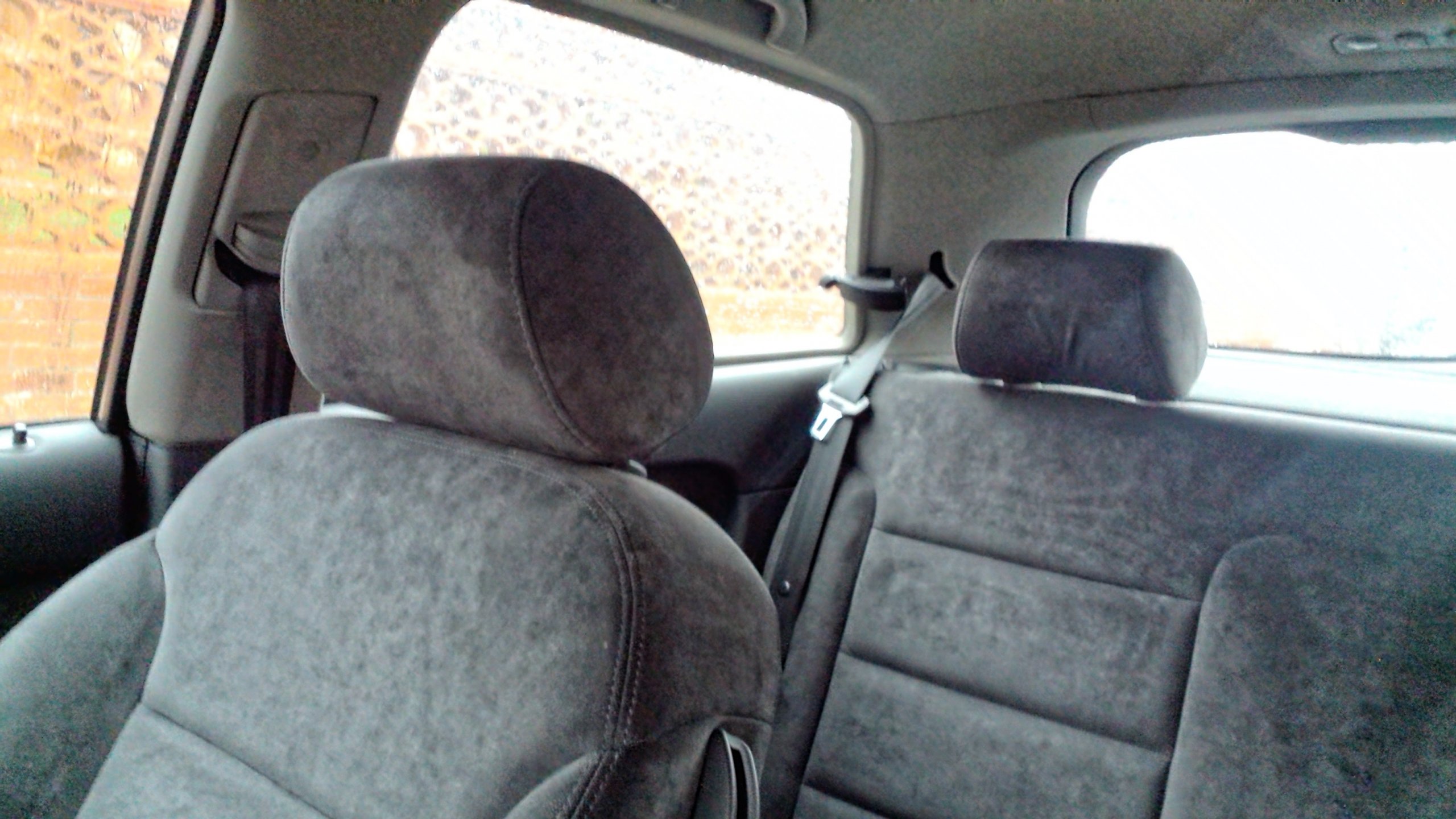

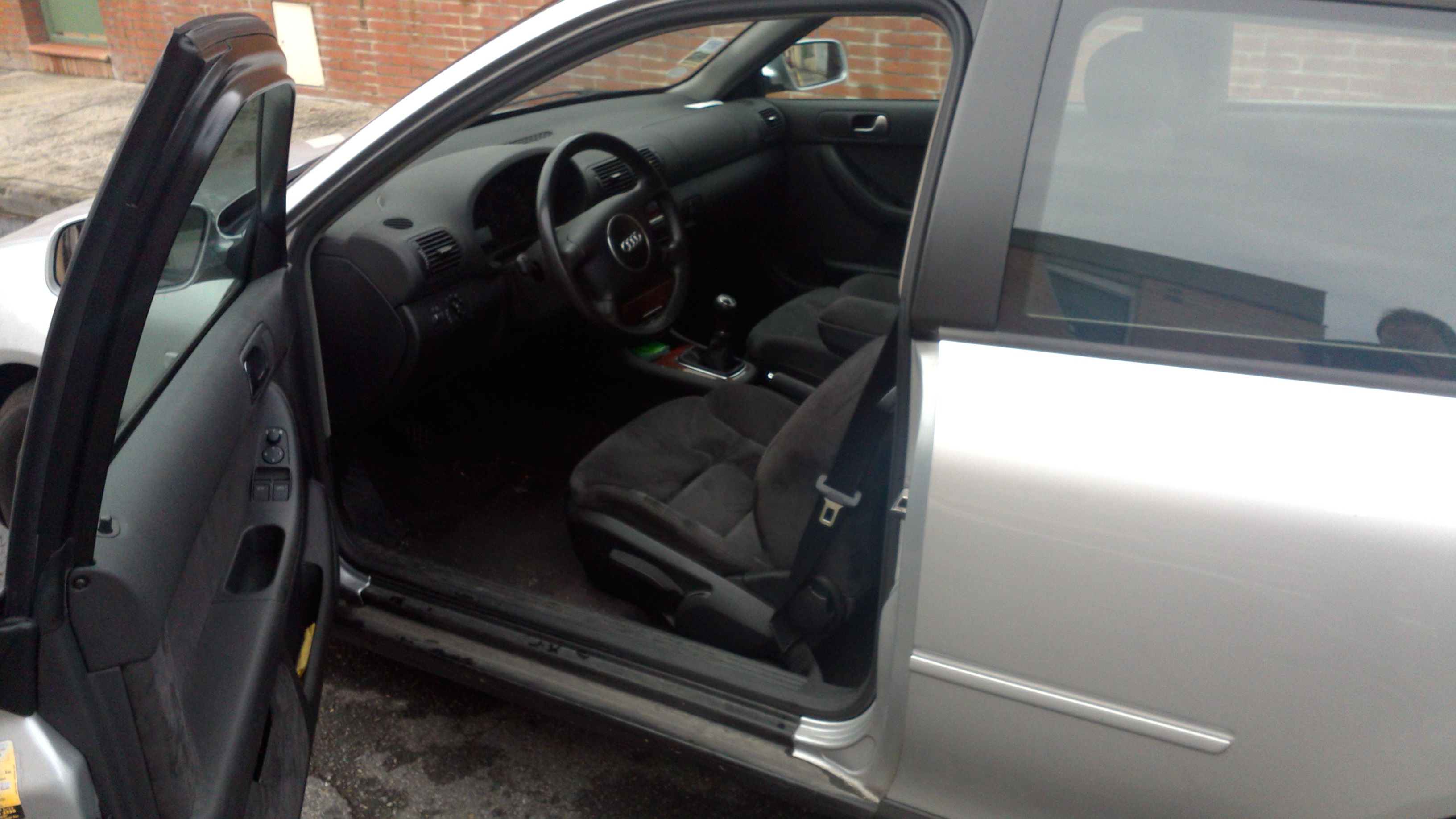

J'ai fait quelques photos de l’intérieur ce matin (j'ai pas pu en faire avec un grand angle, averse dehors :( ) :
D'autre suivront après la pluie :)

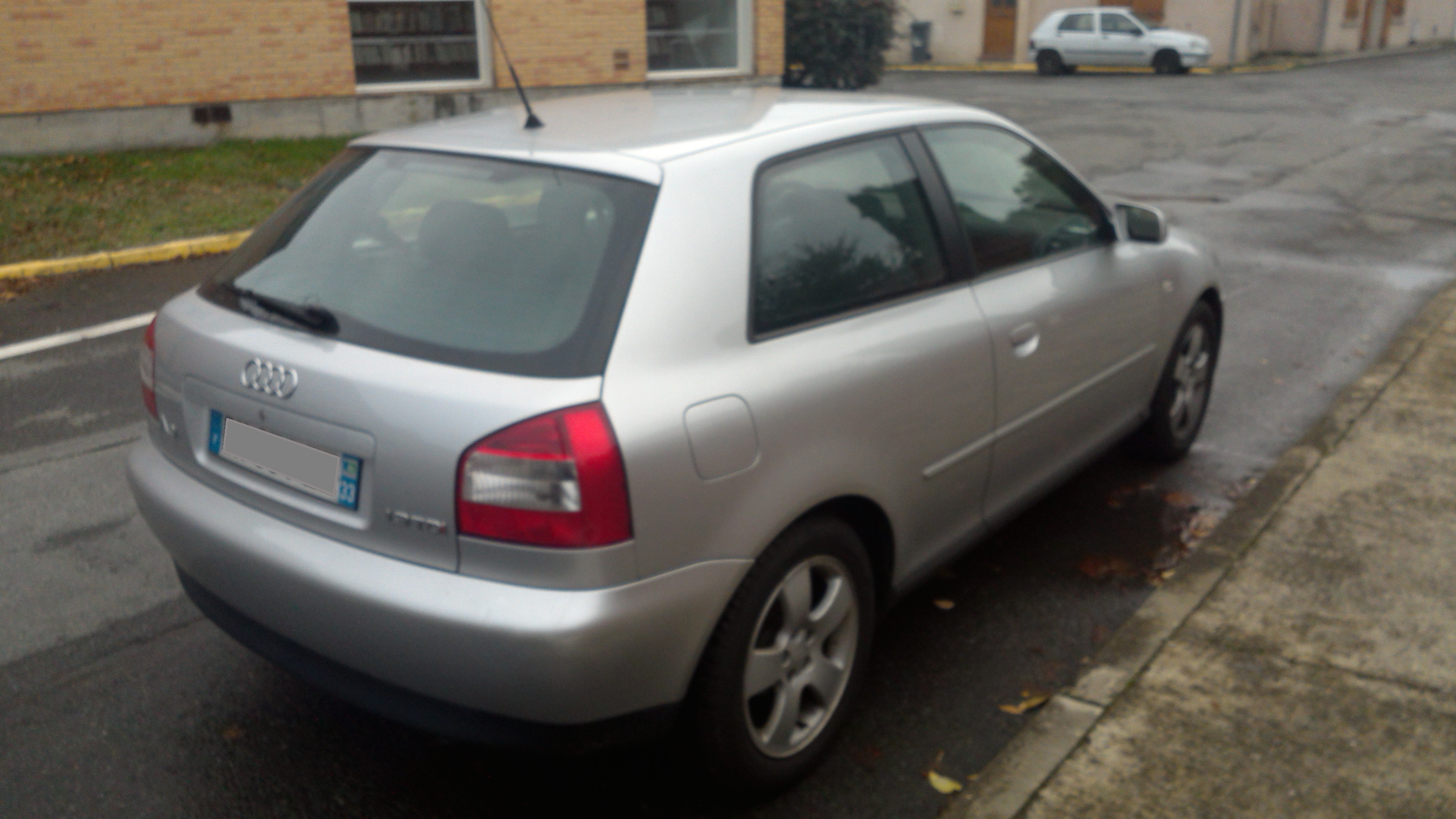

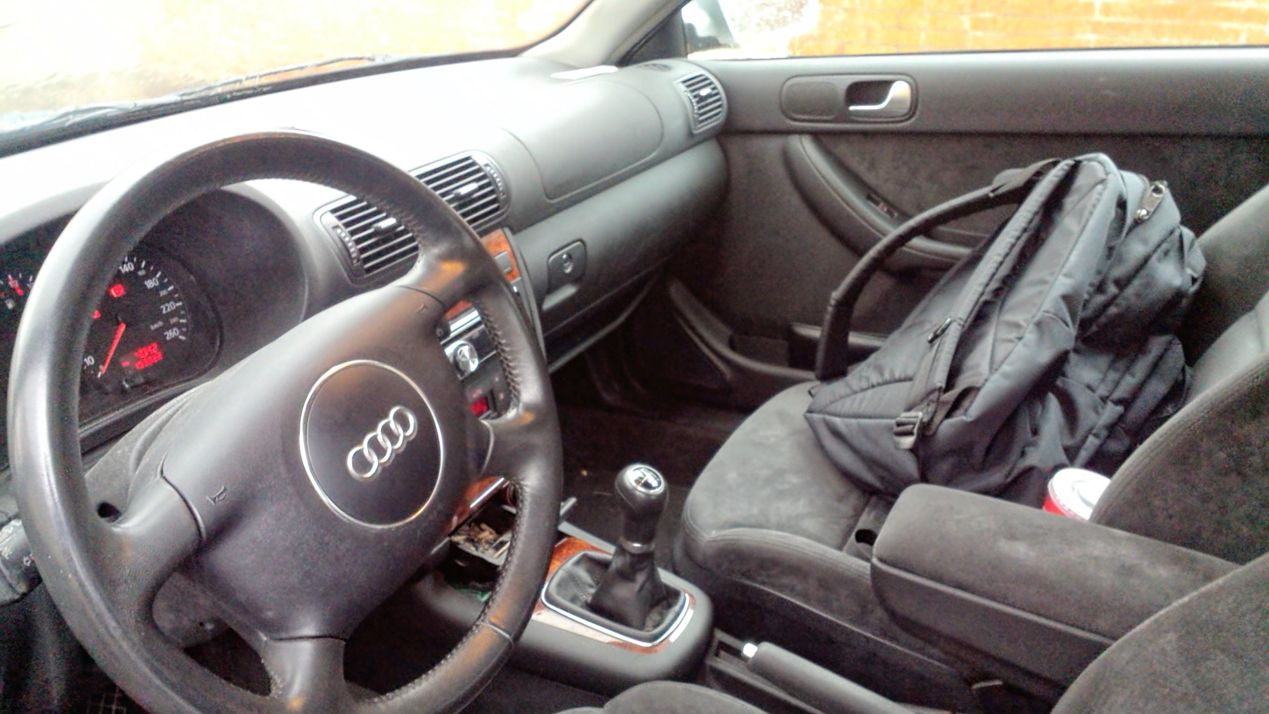

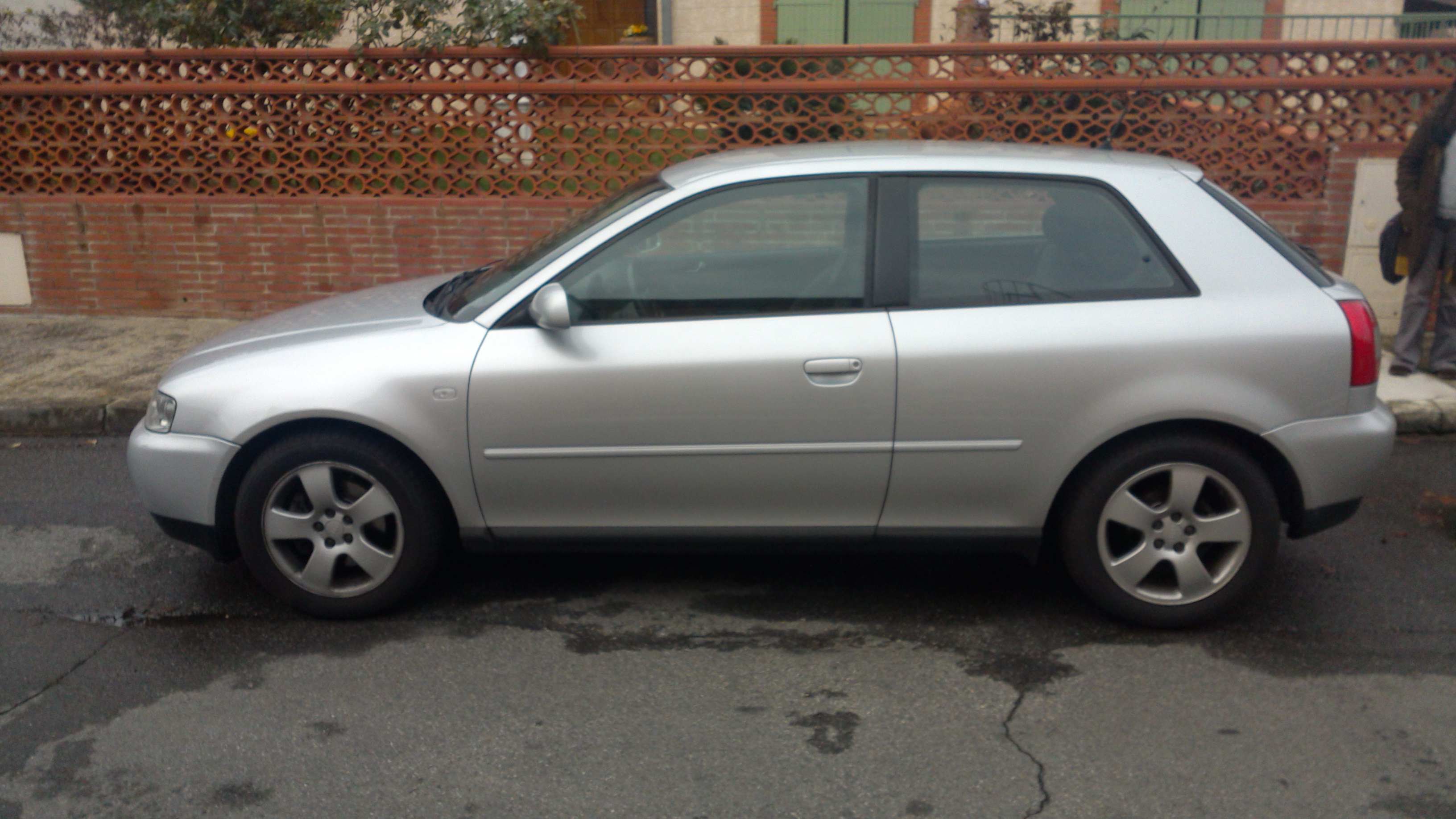

Quelques photos de plus cette fois-ci sans pluie:

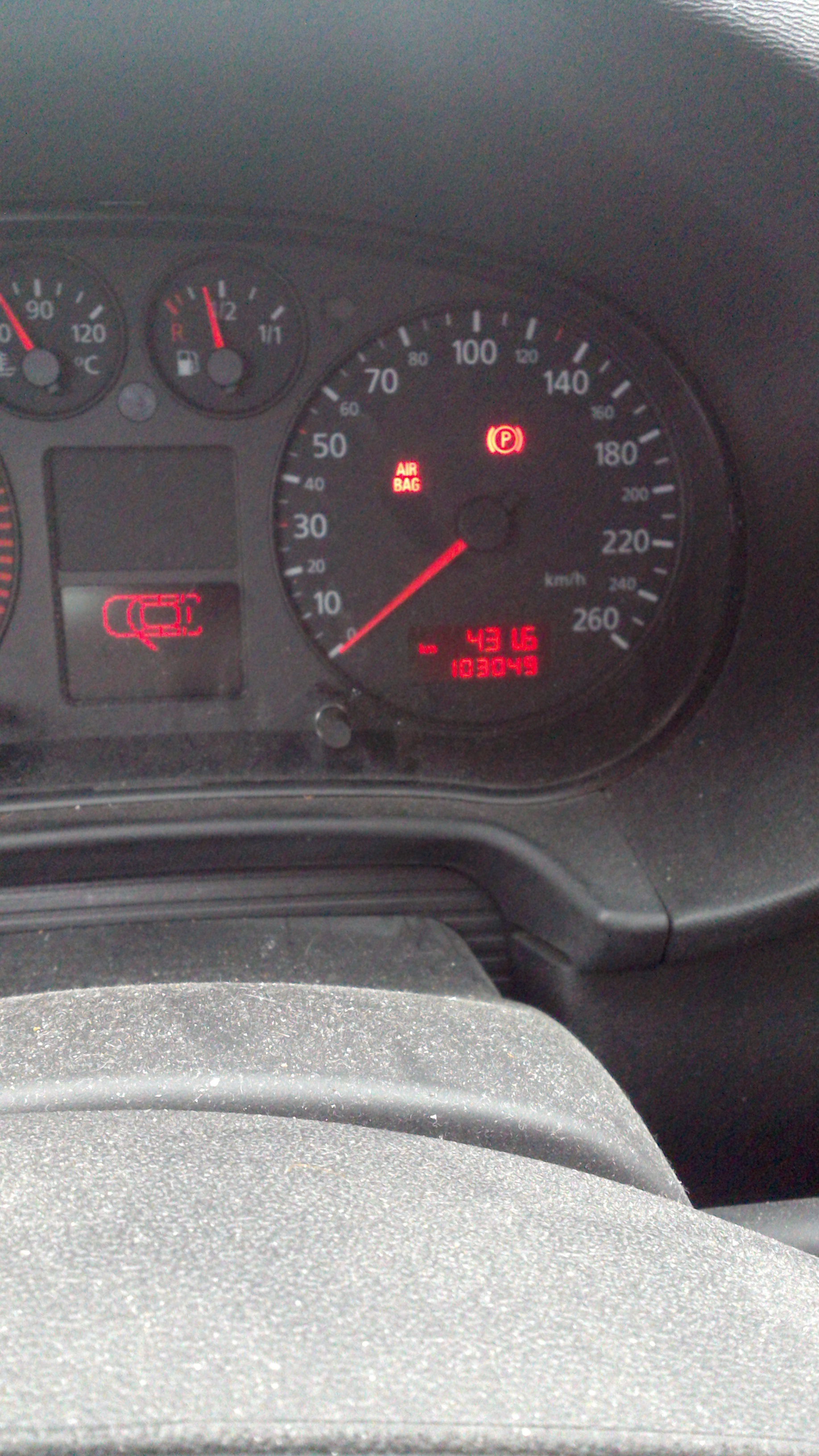

Et une petite photos du compteur qui a juste dépassé les 100K :)
L'airbag est allumé depuis que je l'ai acheté, faut que je check les connections sous les sièges et les remplacer par des épissures (Maladie chez VAG apparemment)
