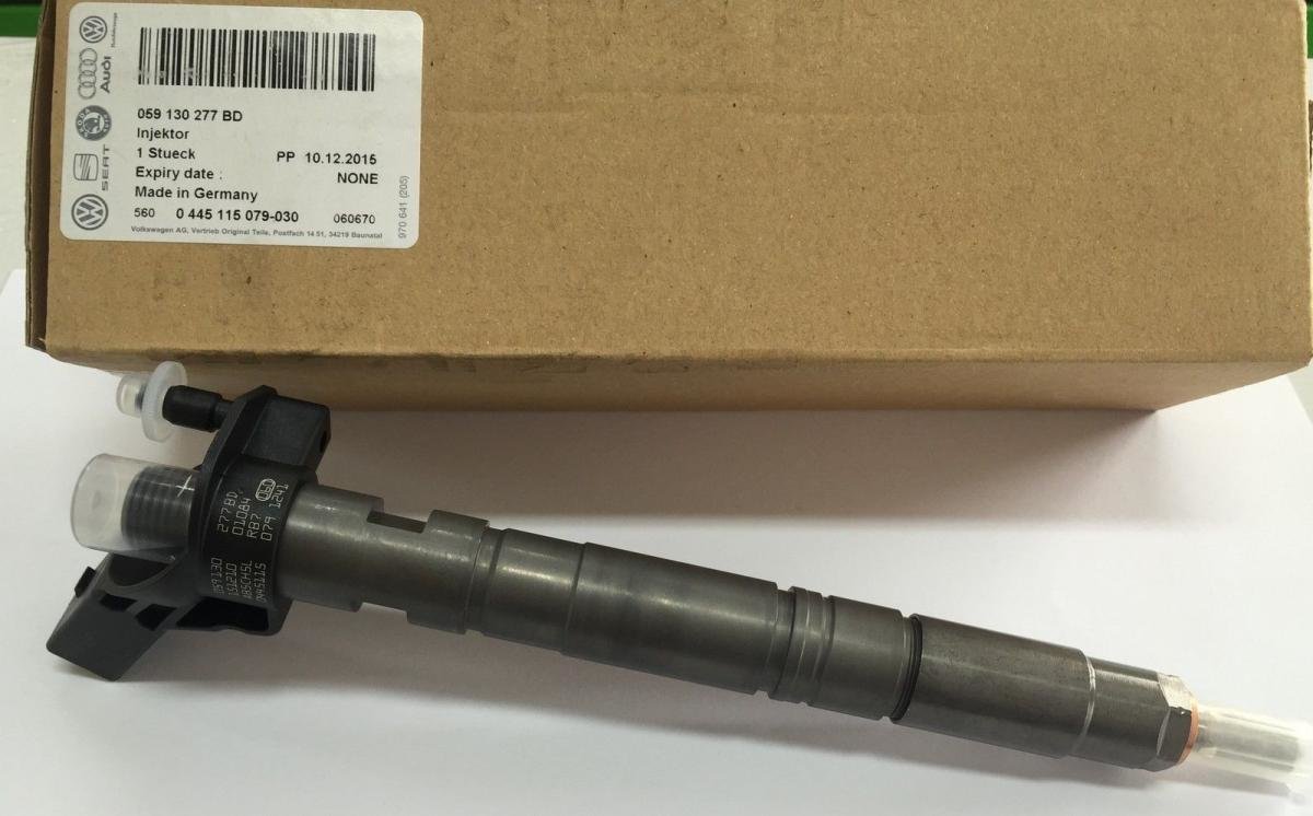

je viens de terminer mon plein de tc3 et toujours le meme soucis de fumées... je suis donc sur le point d'acheter des injecteurs, d'ailleurs, est ce que quelqu'un saurait me dire si la ref bosch : 0445115079 conviendrait a mon vehicule ?
Pour ton véhicule les références sont:
- 0986 435 358 en échange standard
- 0445 115 051 en neuf
ok merci. et uniquement cette ref ? car elle apparait bien chez oscaro lorsque j'entre mon immat mais après demande par mail a oscaro, ils me recommandent la ref 0445115078 mais sur la photo ci-jointe on voit que la ref 0445115079 correspond aussi a la ref audi 059130277bd qui semble etre celle de mon véhicule d'apres oscaro du moins... j'ai trouvé une offre interessante sur la ref 0445115079 mais j'aimerai etre sur que c'est bien compatible avant d'acheter ?
Les refs que je t'ai mise plus haut m'ont été communiquées par la station Bosch du coin, il ne m'ont d'ailleurs à aucun moment parler d'autres références compatibles.
