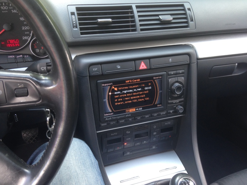

Je joins apres les photos de la voiture, elle est équipé d'un RNS-E et j'aurais bien besoin de vos avis d'expert !!! :D

Super merci beaucoup !!!!! :DDDD

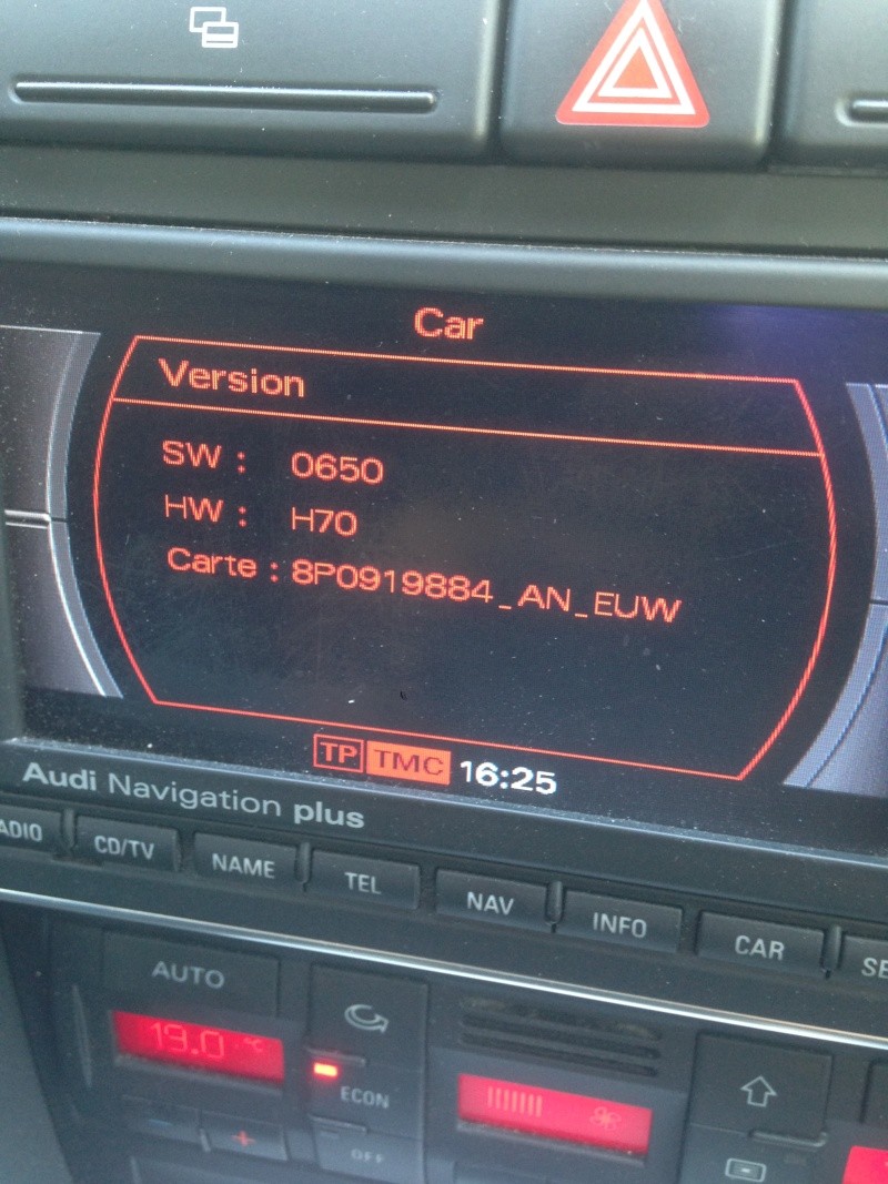

Yes il a le RNS-E d'ailleurs j'ai récupéré la version, vous me direz si je peux le mettre a jour etc ^^
Maintenant ne me reste plus qu'a voir avec l'assurance ...

Jolie ta B7, gris quartz ? J'aime bien le RNSE sur la tienne, sur la mienne, j'ai juste les sièges chauffants et le radar de recul.

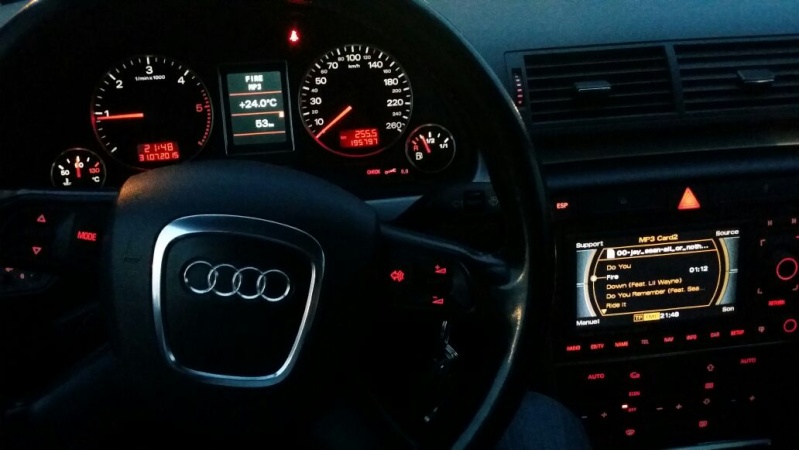

Capture:
Kilometrage: 655350 km
Voilà le pourquoi du kilométrage du RNS-E. Je ne sais cependant plus pourquoi, mais j'avais lu que c'est cette formule mathématique qui explique cette valeur.

Leon_399 j'ai suivi quelques modifs que tu as faite L'ajout du RNS, du micro, du bluetooth, du bequet etc franchement chapeau !
Donc on peut fait 300000 kms de plus, le kilométrage (355350) ne bougera pas ?
EDIT : Je pensais vous avoir mis la photo avec la version du rnse etc.. du coup la voici :
Pour y mettre la carte 2015 faut-il le mettre à jour ? si oui comment faut-il procéder ?
