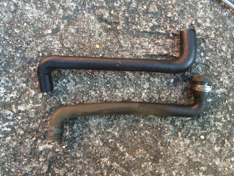

Aujourd'hui j'ai monter un mano de pression de turbo, j'ai remarquer ça.. la durite sous le collecteur fendu :
Je la commande demain la ref est bien 06a 203 221 C, quelqu'un peut confirmer?

C'est la durite de reniflard qui est fendue et qui arrive sur un T en caoutchouc ? Si oui, c'est courant, maintenant celle que VW vend est renforcée (tressée comme les durites de sural) même si la référence est toujours la même. D'ailleurs, la réf est la suivante, j'ai commandé cette durite le mois dernier ;) : 06A 103 221BQ. Mon moteur est un ARZ, mais il est quasi identique à un AGU donc la durite doit être identique.

C'est bien celle là, je suis passez chez Audi tout à l'heure :

Ah nickel pour la durite, ils l'avaient en stock du coup !

Oui ils avaient la durite en stock, par chance!
