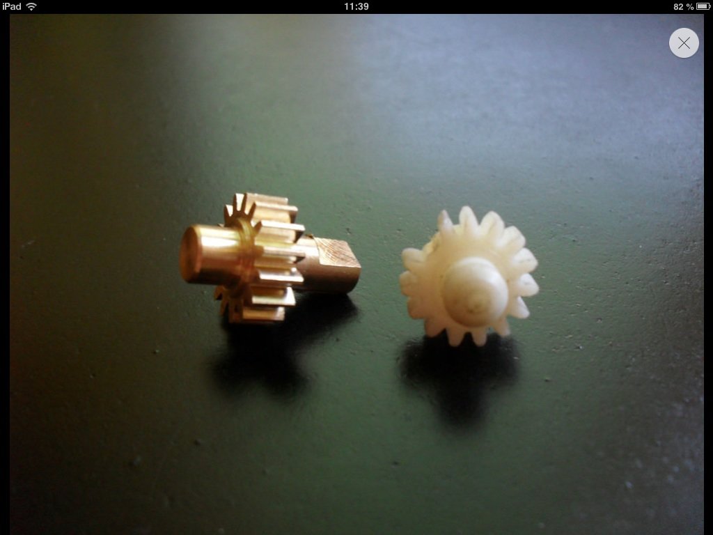

j'ai démonté l'écran pour changer l'engrenage
pb l'engrenage en alu livré sur ebay n'est pas le bon
je demandé un échange en attendant j'ai débranché le moteur et bloqué l'écran en position ouverte ça fonctionne sans pb
Salut j'ai le meme problème que toi tu a fait comment pour le débrancher ? Y'a pas une possibilité de desactiver le systeme en position ouverte via le vag ?
Merci pour la réponse ?
C'est lequel l´engrenage que tu as pris sur eBay ?
Le numéro 200814877578 avec juste une petite roue crantée ?

Nickel ce schéma merci.
Tu n'as pas celui où ce trouve cette petite roue crantée...
Personnellement, j'ai démonté ce mécanisme mais j'ai pas trouvé de pièces défectueuses (je suis pas non plus un expert. Mais bon).
Donc si quelqu'un l'a fait, je suis preneur des explications.
