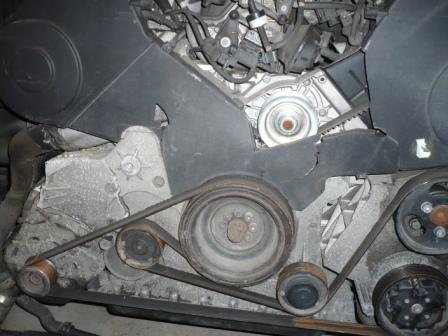

Bon petit rebondissement suite au changement de pompe a eau..... hier sur l'autoroute même symptomes :colere: donc je démonte la durite sup du vase d'expension et pas d'eau qui coule <_<
Et c'est reparti pour un (re)démontage et surprise la pompe a eau tourne dans le vide donc celle ci n'est pas entrainée donc le probleme est en amont
donc je démonte la pompe a huile car c'est elle qui entraine la pompe a eau
on commence par le carter inférieur:
ensuite pour le carter central il faut démonter la traverse support moteur:
et voila la bête on voit bien en bas a droite l'axe qui entraine la pompe a eau
Il fallait le deviner quand même :coucou:
Vraiment beau boulot, t'as pas peur :bigsmile:
Tu vas finir par le faire les yeux fermés à force de monter/démonter ;)
c'est clair la face avant ca fait 3 fois que je le fais :bigsmile:
merci :bigthumbup:
Oui la pompe a huile qui n'entraine plus la pompe a eau

Oui tout va bien avec la pompe a huile neuve le probleme venait bien de la :bigthumbup:
