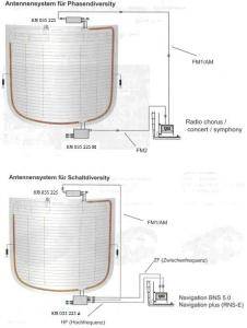

Il y a un an, j'ai remplacé mon autoradio Concert par un RNS-E et j'avais noté un réception FM un peu moins bonne.
En plus, j'avais un code défaut au niveau du RNS-E.
J'ai trouvé la solution : l'amplificateur d'antenne n'est pas le même pour un RNS-E. Après remplacement, plus de problème.

J'avais un défaut au Vag-com qui revenait en permanence.
L'amplificateur monté sur les modèle sans RNS-E (situé dans le hayon) porte la référence 8J0 035 225 M. Il faut le remplacer par le modèle 8J0 035 225 A qui est monté sur les modèles avec système de navigation. Pour faire ce montage, il faut également 2 câbles avec connecteur Fakra.
Voici un schéma et une photo des câbles :

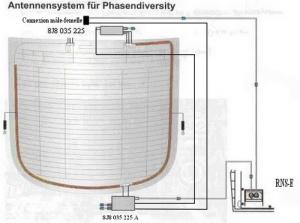

Donc, si je comprends bien le schéma, il y a un cable à tirer entre le nouveau module et le RNS-e et un autre cable entre les deux modules !!
Un autre est également dérivé ...
bye :bigthumbup:
Rien à tirer depuis le RNS-E, il n'y a que des modifs à faire dans le hayon.
Voici un schéma des modifs :
C'est beaucoup plus clair !!! Merci :bien:

J'avais trouvé l'ampli sur ebay et les câbles chez Kufatec. Pour le démontage, aucun problème, il faut enlever une vis située dans la poignée intérieure puis déclipser la partie inférieure de la garniture. Ensuite, il y a vis de chaque coté sur le montant et le reste est clipsé.
