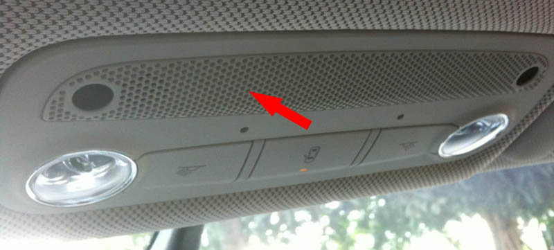

oui moi j'entends bien. Du coup j'ai forcé la sensibilité du micro +6DB et le gain en sortie +3DB. Maintenant on entend trop les bruits d'airs et du moteur. Pouvez-vous faire une photo de l'emplacement du micro dans le plafonnier ?

Bonjour j'ai une audi TTS, j'ai acheté sur Ebay un RNS-E et un module bluetooth. Le RNS-E est plug and play, mais quels sont les codes sur le VAGCOM pour que le système les reconnaissent bien tous les deux. Pouvez -vous me dire où vous avez placé le module Bluetooth et comment vous faites pour mettre le micro dans le plafonnier car je n'ai pas de place. L'emplacement est déjà occupé par l'alarme volumétrique.

Bonjour à tous j'ai une Audi TTS, il y 1 mois j'ai acheté et monté un RNS-E, tout s'est bien passé c'est vraiment plug and play. J'ai fait l'acquisition d'un module Bluetooth récemment mais le problème c'est que je n'arrive pas à le connecter. Il me met "Votre téléphone est vraisemblablement débranché". Je n'ai pas encore passé la voiture au VAGCOM. Quels sont les codes à mettre sacahant que j'ai un volant multifonctions avec le S-Tronic sur le volant. Le micro n'entre également pas dans le plafonnier car dans les emplacements d'origine il y les modules pour l'alarme volumétrique. Existe t'il un autre micro que celui rectangulaire ? (Rond)
