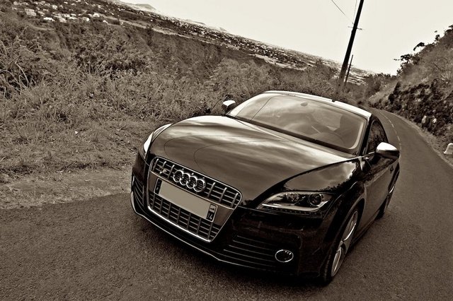

Voila encore une autre sur nos petites routes. C'est vrai que la S-Tronic en mode D c'est vraiment pépère mais au moins ça n'incite pas à rouler à fond tout le temps. En mode Séquentielle par contre c'est autre chose on dirait une autre voiture. Le son à l'échappement avec la falaise qui l'amplifie c'est du régal. :eldiablo:
