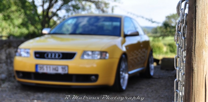

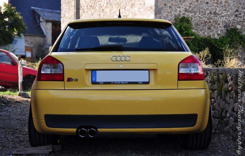

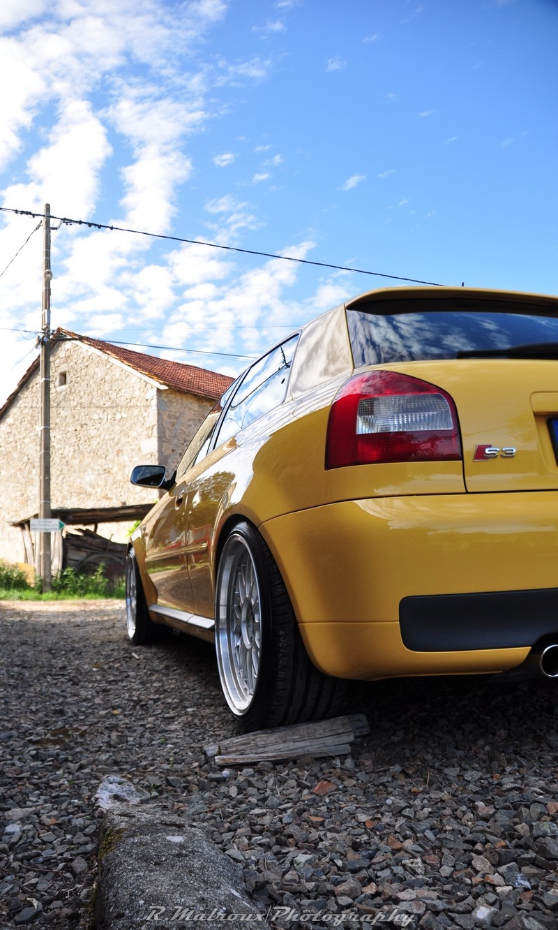

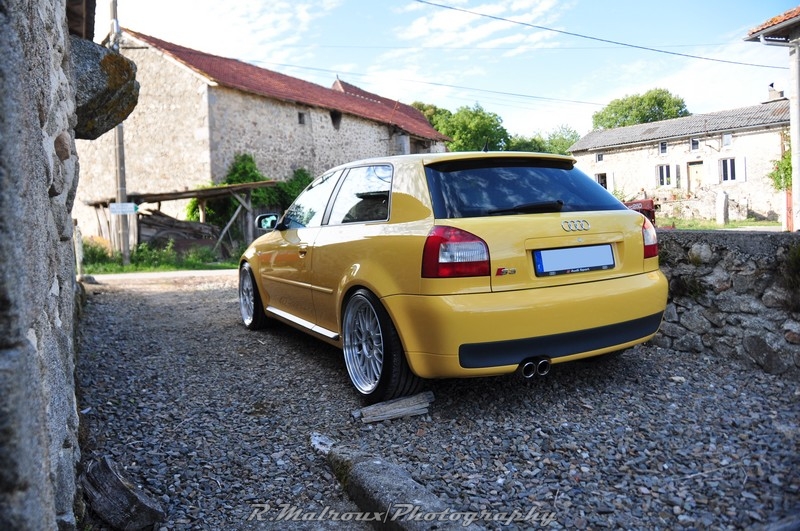

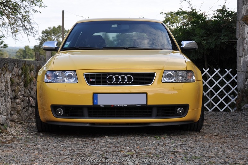

Pour le plaisir,une serie avec mon APN et non l'iPhone,lol.
elle vend du rêve ton s3 :malelovies:
Quand je vois ces photos je me dis que j'ai été con d'écouter madame qui ne voulait pas de jaune...
elle est magnifique ta caisse !!!! On croirait qu'elle est neuve !!!
C'est l'APN qui fait tout
Non nickel ton S, et l'endroit des photos est bien choisi.
Superbe vraiment
La même :bien:
:malelovies:
Vraiment nickel ;-)
Moi j'aime bien mais chez les autres
Jolie ;)

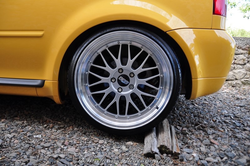

Les jantes lui vont vraiment bien
Magnifique.
Merci à tous ,tres sympatique.
On vas dire qu'elle est presque à mon goût.Manquera plus qu'a revoir la hauteur ,genre 1/2 cm à l'AR et environ 1cm devant.
Merci Adrien, le Reflex en mode manuel,et bien c'est pas si facile,lol.
C'est pas trop comme un smartphone ou t'appuie et hop t'as la photo.C'est un univers sympathique et complexe entre les ISO ,mise au point,balance des blancs,ouverture,vitesse et bien d'autres.

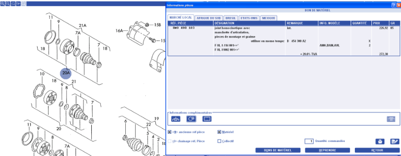

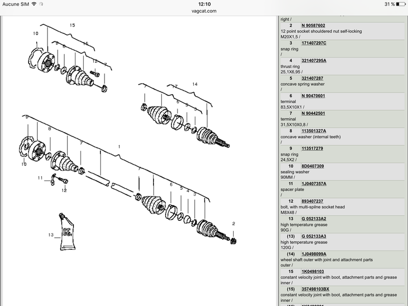

J'aurai besoin de vos compétences sur ETKA,
Car oui le S3 c'est bien mais sans ennui c'est moins bien ,lol.

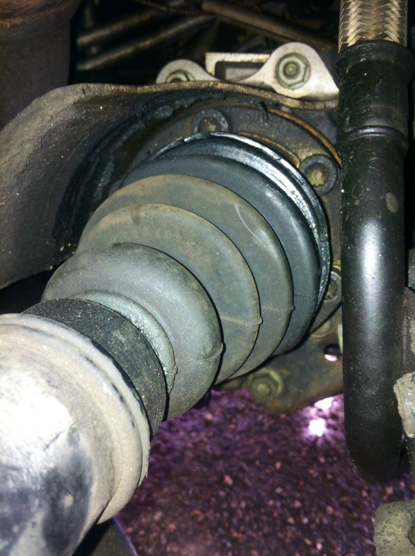

Aujourd'hui j'ai un soucis de cardan AV gauche.J'ai le soufflet côté boite qui est HS et de légère vibration dans le volant.

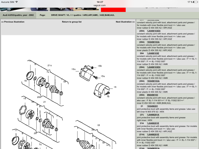

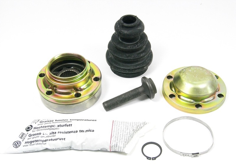

Et la ou j'ai besoin de vous c'est pour me confirmer une reference,car j'ai vu qu'il est possible changer l'embout de cardan côté boite comme sur la vue en ref 15.
hebergeur d images
J'ai trouvé 1K 0498 103 ,est ce bon ?
Car un cardan coute 469 chez audi ,sa pique.
Donc pour moins de 100 sur oscaro avec de la piece SKF sa change tout.

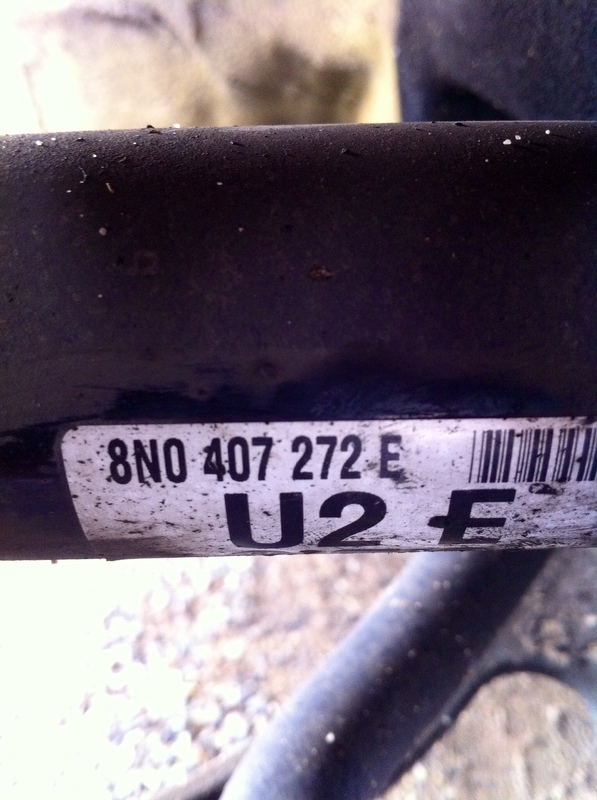

A titre d'info voici la ref de mon cardan
hebergeur image
A titre d'info moteur BAM et code BV FMN,cardan AV gauche et partie côté boite HS
Le coupable

En poursuivant mes recherche avec mon numero de cardan je tombe aussi sur cette ref : 8N 0498 103
Est ce bon celon vous ?

Si tu peux attendre jusqu'à ce soir, je te donne les références exact
Super Geo,pas de soucis,je te remercie pour ton aide.
Je ne peux pas t'aider là dessus. Mais si tu a des photos de ton poussin, sa me ferais plaisir ;) ^^
j'ai vérifiées les références en prenant ton code boite de vitesse FMN, qui est le même que ma S3 ..
donc les kit complet chez audi c'est 272.30€
la référence est la bonne a savoir 8N0 498 103
maintenant il suffit de trouver ailleurs moins chère :nixweiss:

Sinon concernant la pièce,j'ai aujourd'hui téléphoné partout,j'ai meme eux la reponse de chez oscaro,qui m'a dis avec toute les refs de ma voiture,que Audi se garde certaine piece en exclu,et sinon le moins cher trouvé c'est 250€ mais sans FDP et toujours de la pieces Audi et non par exemple SKF.
