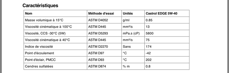

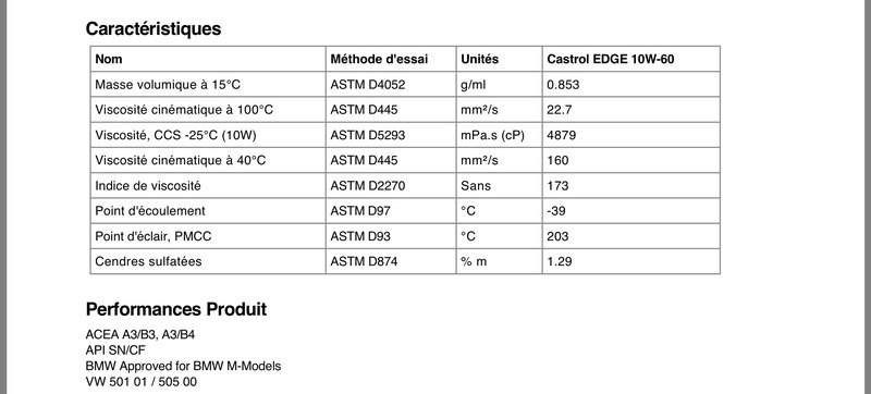

Apres Geo si tu regardes ,la 10W60 supercar est le 1er choix de chez Castrol pour nos moteurs de S3.
De plus son indice de viscosité est de 173 pour la10W60 pour 174 sur la 5W40.Donc identique .
Sont point d'écolement (T° à laquelle l'huile se fige) la 10W60 est de -39°, pour la 5W40 c'est -42° ,donc 3° d'écart,mais bon le jour ou t'as cela,tu te trouveras vers le pôle nord,lol.
La protection ,la viscosité cinématique à 40° et 100°, tu peux voir que les mm2/s sont meilleurs sur la 10W60.
Je te remet les 2 tableaux Castrol.

Non elle ont le meme indice de viscosité,la seul différence,c'est qu'elle résiste mieux aux cisaillement.C'est la viscosité cynématique.

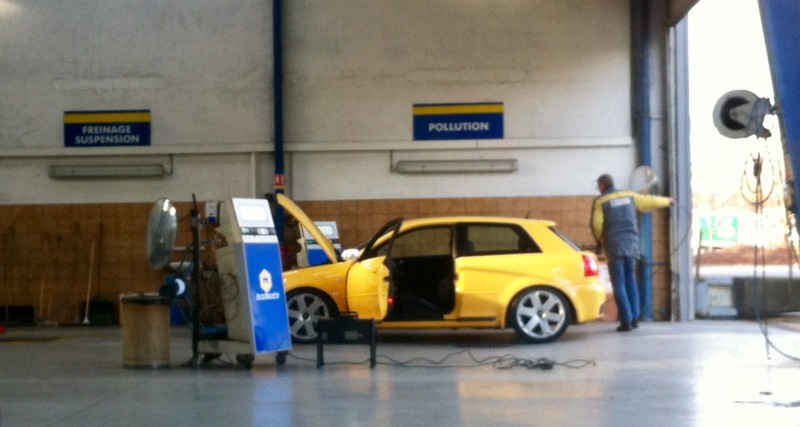

Et voila CT passé haut la main.
IMG_5129.jpgdes photos
En meme temps normal,vue la grosse revision de mémé,oui 180.000kms,lol.

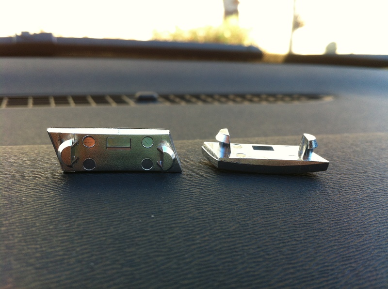

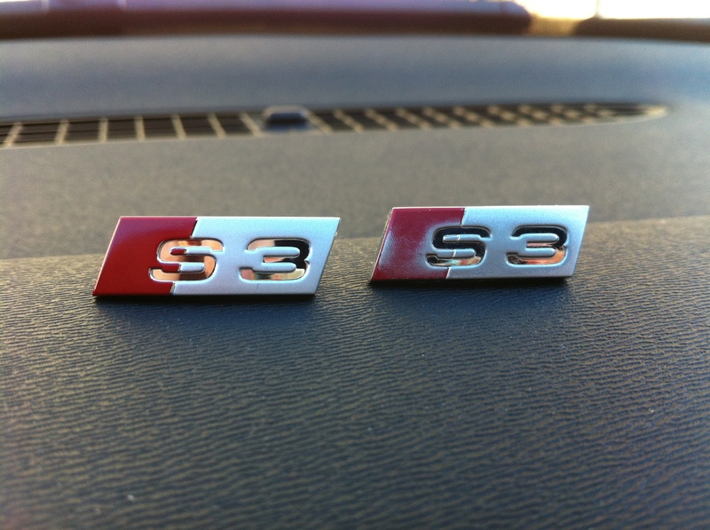

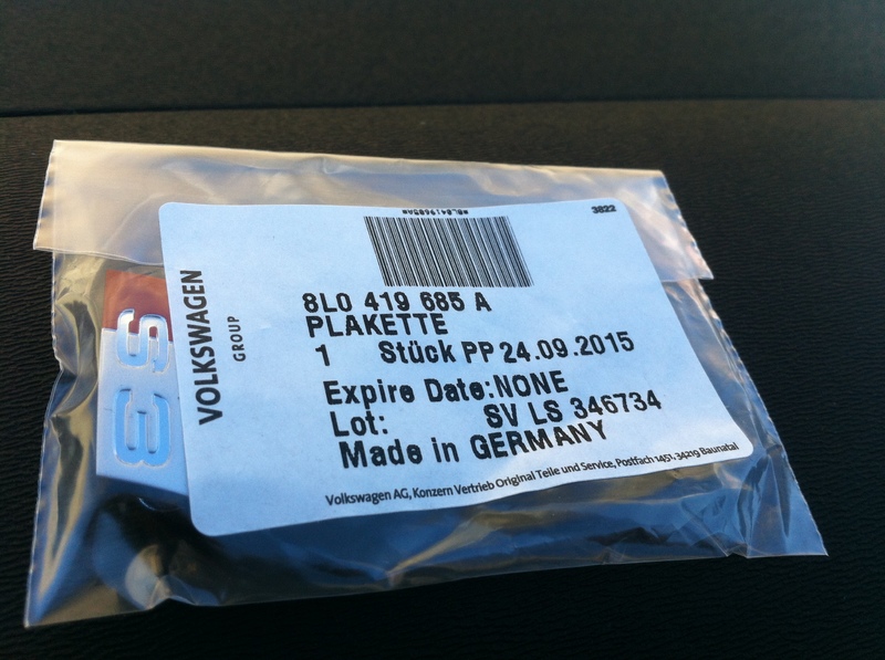

Pour ceux qui veulent mettre un petit coup de fraicheur sur le sigle S3 du volant ,en voici la ref Audi.
Ref : 8L0419685A - nom : plaquette - prix TTC : 32,064 euros
