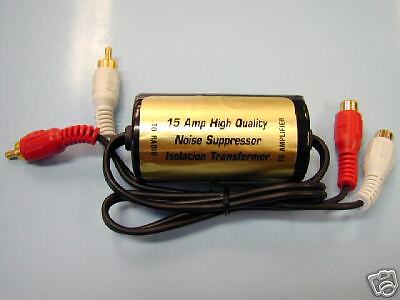

J'ai branché la vidéo via un boitier derrière mon RNS D avec un disque dur, mais j'ai un bruit parasite qui se fait entendre, un sifflement à l'accélération.
Plus j'accélère plus c'est aigu.
Auriez-vous se genre de sifflement?
Avant il existait des antiparasite mais on en trouve plus. Auriez-vous une autre solution?
Merci pour vos réponses… bonne soirée.
Salutations.
Salut,peu tu donner plus de détail sur ton branchement?
Comment a tu alimenter ton boitier(c'est quoi comme boitier d'ailleurs et comme disque dur)Le + ,le - (section du fil)
Comment est tu connecté sur le RNSD.
Il existe des Antiparasite RCA
Ainsi que des Antiparasite 12 V
Si tu a des photos de ton instal,je suis preneur! ;)
Modifié par matt64

Désolé du retard...Merci pour les renseignements concernant les antiparasites.
Concernant l'installation je te fais un topo dès que possible sinon voici un message que j'ai posté sur une autre section...
"J'ai branché un disque dur multimédia de 500 Gigas directement sur le RNS D via le boitier connecté à l'arrière car comme indiqué plus haut je n'ai pas les entrées RCA sur mon tuner TV.
J'ai installé mon disque dur dans la boite à gants alimenté en 12V.
Concernant la télécommande du DD, j'ai dessoudé le récepteur IR (infrarouge) du DD que j'ai fixé derrière un des caches inter au dessus du RNS... invisible.
Tout fonctionne super bien, MP3, Divix, DVD en fin tous les formats mais il y à un mais...j'entends un sifflement à l'accélération.
Il faut que je me trouve un antiparasite pour brancher sur l'alim du boitier qui est connecté au RNS D".

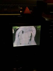

bonjour a tous , je deterre ce topic pour un soucis et ayant chercher de partout je ne trouve pas .
j ai brancher au cul de mon rnsd un boitier tuner tnt avec le cable kufatec , jusque la tous va bien , mais j ai une image en noir et blanc j ai beu naviguer de pal a secam ou autre , toujours noir et blanc .
avez vous une idee ??? merci de me repondre .....
