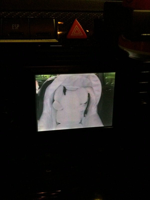

On allume le Navi+, on bascule en mode TV ... et là j'appuie sur la touche "MODE" et là, je commute sur l'entrée externe ...
AV s'allume sur le Navi+ en haut à gauche ... écran noir ...
J’allume de lecteur ... et là : le top ! déjà une image impeccable !
user posted image
Un coup d'oeil rapide au menu du lecteur .... excellent !

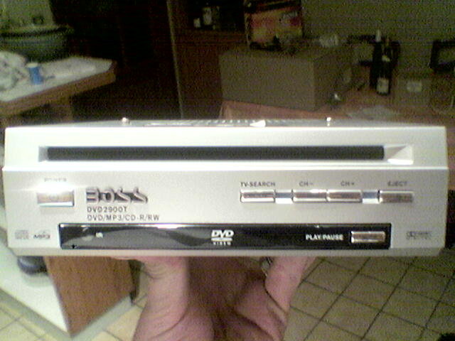

Encore un : http://www.savinglots.com/lotprod.asp?item=BOSDVD2500
Il lui manque plus que de lire les DIVX ...
ca va venir sous peu ...
Exemple de montage dans une voiture d'un de nos amis Suisse
user posted image
Avantage, pas besoin d'avoir l'option onereuse de TV pour le brancher, integration et finition nickel !
Et vraiment pas cher ...
Et si vous voulez un lecteur Boss avec tuner TV integré, c'est à peine plus cher ...
Boss 2800T : 160 USD (130 EUR)
http://www.savinglots.com/lotprod.asp?item=BOSDVD2800T
Boss 3700T : 190 USD (154 EUR)
http://www.savinglots.com/lotprod.asp?item=DVD3700T
user posted image

Peux tu me dire la différence entre le lecteur dvd tuner intégré BOSS 2800 T et le BOSS 3700 T mur.gif
79884[/snapback]
DVD Player Boss 3000B
Env. : 140 USD (promo @ 93 USD)
http://www.sjgreatdeals.com/bosdvd3000b.html
DIN mounting
MP3/DVD/CD-R/CD-RW/S-DVD compatible
On-screen programming
Multi-language display
Last position memory
NTSC/PAL compatible
Dual source input; audio/video on both front & back panels
Digital audio output
Remote infrared eye
In-dash mounting kit
Cigarette lighter power cord
Includes wireless remote control
DVD Player Boss 3700B
Env. 190 USD (promo @ 133 USD)
http://www.sjgreatdeals.com/bosdvd3700t.html
DIN mounting
NTSC/PAL compatible
Includes TV tuner
Includes wireless remote control with remote infrared eye
