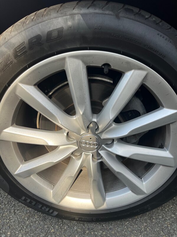

J’ai finalement remis des Pzero et le bruit a disparu.
Au passage, j’avais acheté une jauge pour mesurer la profondeur des sillons. Il restait 5,6 mm sur les pneus avant et 4,8 mm a l’arrière alors que les pneus avaient 35000km.
les nouveaux ont 8mm.
je consomme environ 1mm tous les 10000km.
j’ai étonné de consommer plus a l’arrière. Est-ce votre cas également ?

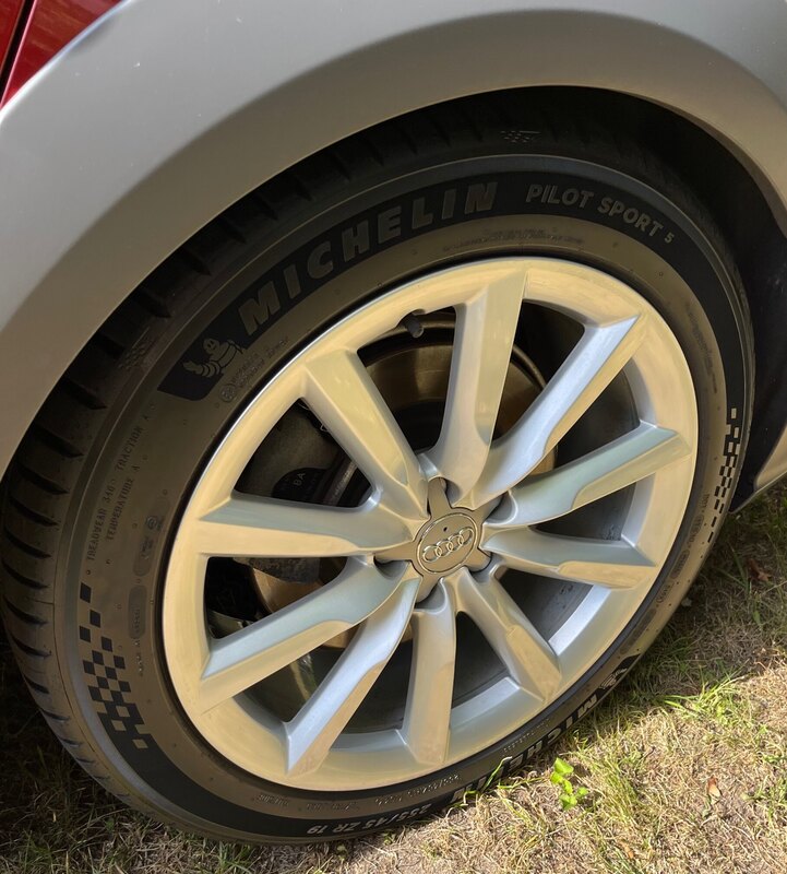

Finalement, je me suis retrouvé accidentellement avec des nouveaux Pilot Sport 5 à la place des Pzero 😜
je n’ai pas preciser a la concession audi qui a en stock les michelin.
premières impressions :
* ils font au moins aussi peu de bruit neufs que les Pzero. A voir a l’usure car ca se dégrade fortement sur Pzero
* il y a 7mm de gomme sur les PS5 et 8mm sur Pzero
*je trouve les flancs des PS5 plus jolis
