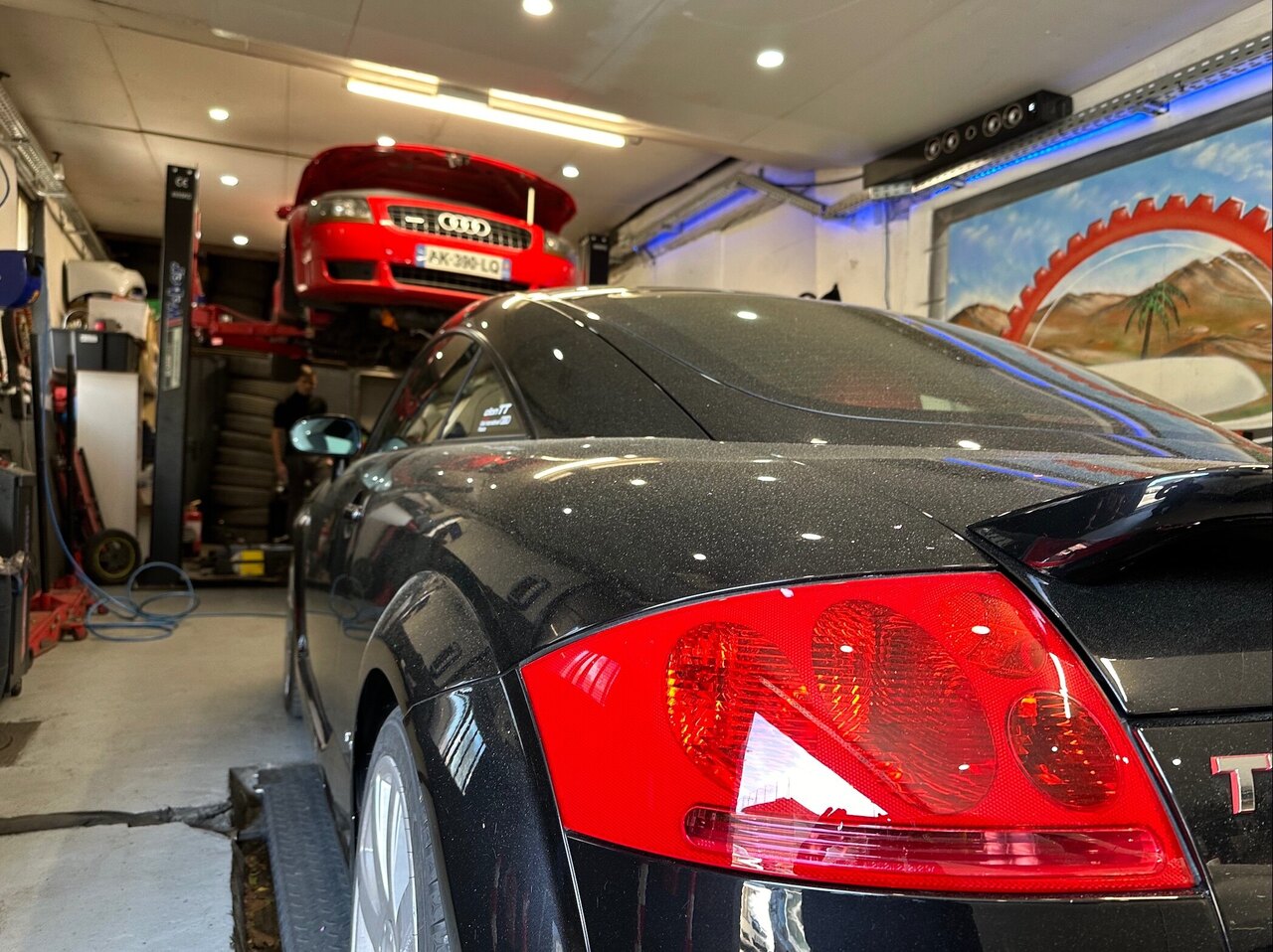

Le garage avait pas mal de boulot avant la mienne dont un V6 Rouge Misano à finir ... distribution, déphaseurs ... ;)

Le 26/04/2024 à 19:32, Gilloubigniou a dit :
438162647_7601523233268877_5834867672010119434_n.thumb.jpg.7f322c72735fc2caf4d8b2d0d14fdf29.jpg
Bonjour et merci pour cette photo...
Grâce à elle je viens de découvrir qu'on peut enlever la boîte sans enlever le renvoi d'angle du Quattro.
Beau boulot :bien:
Effectivement bien fatigué.
@+ Sébastien
