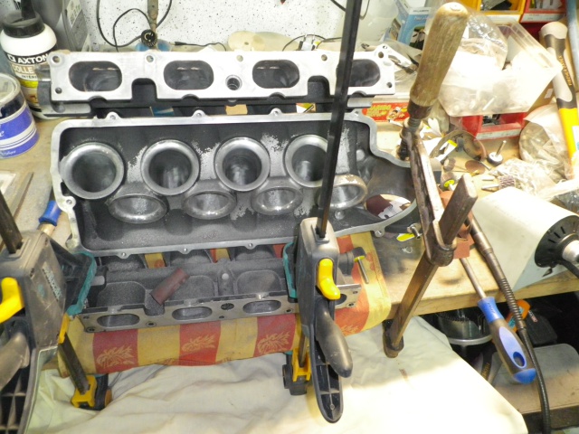

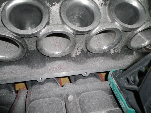

Admission de Mister LINK 45 :icon_biggrin:

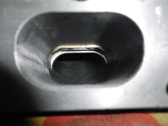

Avant
Et presque après :icon_lol:
Ca en fait de la limaille :icon_eek:
Impec le polissage
C'est en cours ça c'est pas le résultat final ?
Mon decalaminage + modif deshuileur à ete fait y'a 50 000km , et en plus je ne roule qu'en sp98 de chez total , donc faut tout demonter pour netoyer ...
Si si c'est fini là, la classe non? :petard:
Bien sûr que non c'est mal me connaître, suis déçu là. J'ai bien marqué "presque après" lol
Regarde sur le lien plus haut, tu verras en fin de page à quoi ça va ressembler :icon6:

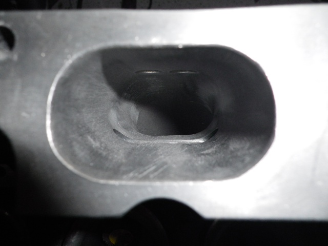

decalaminage !!!!
Le coupable supprimer et boucher (pas sur la photo)
