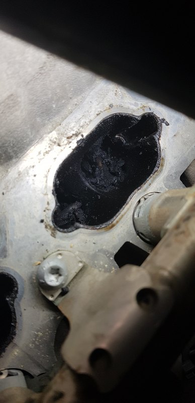

Le 13/08/2020 à 07:39, Philounice a dit :
Bonjour
Juste pour confirmer qu un décalaminage hydrogène ou autres est parfaitement inutile
(Décalaminage hydrogène fait par l ancien propriétaire il y a moins d un an soit 5500km facture a l appui
😱😱😱il manque 100cv la au moins 😂😂😂.
Décalaminage hydrogène c’est de la poudre de perlimpinpin comme dirait l’autre...
Ca serait trop beau pour 70€ de tout nettoyer .
Mais faudrait aussi se demander  que si ca marchait vraiment alors où irait toute cette calamine 😬😬😬

Ça dépend comment il le fait, moi quand je le fait je vidange quand même mais je nettoie avec un aspirateur exprès...
Salut le bardal ça fait queudal! Franchement j'ai essayé mais comme le BNS est en injection directe cela n'enlève pas la calamine des queues de soupapes et conduits + collecteur + flaps.
Seules 2 méthodes marchent mais les 2 nécessitent de démonter :
Diy à l'essence tu frotes les soupapes et les conduits. Soupapes fermées bien sûr. Tu aspire les résidus avec une seringue et un aspirateur avec un embout bricolé avec un tuyau. C'est très long et fastidieux car il faut répéter l'opération plusieurs fois pour que ce soit nickel.
Méthode plus pro qui est la pulvérisation de coquilles de noix.
Perso j'ai fait la méthode dit et j'y ai passé beaucoup de temps...

salut, personnellement j’utilise un produit de décalaminage comme pour les vannes egr et de l’acétone bien sûre en déposant la pipe complète et démontage des axes et flaps cela me prend en générale 2 demis journées.
brosse  a dent est aspirateur pneumatique pro.
j’en profite aussi pour changer les deux leviers en plastique pour ceux de JHM en métal
