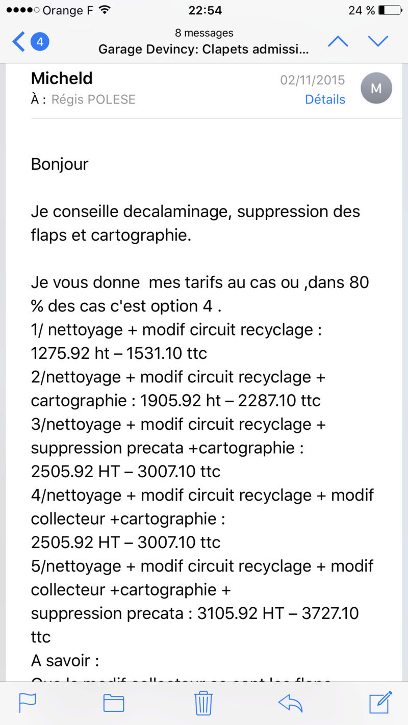

j'ai un devis de chez devincy il faut compter près de 3107euro HT pour décalaminage modif du circuit de recyclage,modif collecteur, suppression des pres-cata et cartographie.
Et une une fois la modif du circuit d'huile effectuée chez de vincy , le probleme de l'encrassement disparait definitivement ou pas ?
Ah oui quand même lol.. Mais bon pas envie de faire 5h de route pour aller chez eux, j'aimerai bien savoir qui pourrait le faire correctement dans la région de Strasbourg ? Pas Wack automobile en tout cas malgré qu'il soit spécialisé Porsche limite je lui parle qu'il y a la calamine sur les moteur RS4 il dit que c'est impossible sur essence donc bon, pas au courant de ce sujet vraisemblablement.. Il dit que normalement ce n'est pas conseillé de le faire donc voilà soit il dit ça car il ne le sait pas soit je ne sais pas. Est-ce qu'il existe vraiment un risque d'avoir comme on dit un effet secondaire qui risque de perturber la longévité de la voiture ?

voici la mail de Michel D
