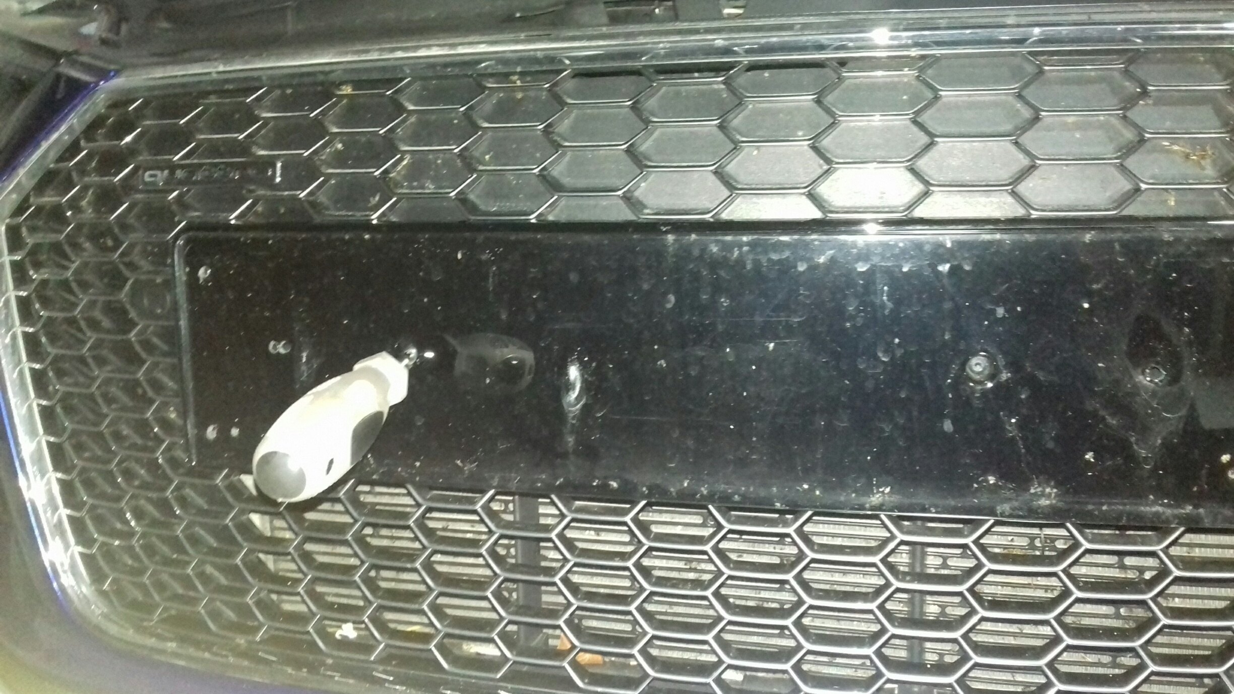

Petit bricolage  pour dimanche matin pluvieux :monter une plaque d'immatriculation 450 x 100 mm à la place de la plaque 520 x 110 mm
Avant de réaliser cette modification ; un petit tour par un ct pour avoir les infos concernant le controle des plaques
Le manuel de controle précise qu'il faut que les plaques soient propres , non démontables , lisibles et les rivets en consigne non écrite mais donnée par le formateur de la couleur de leur emplacement sur la plaque. Tout autre controle est illégal donc plaque réduite ok au ct
procédure
1-acheter la plaque et s'assurer que numéro et département collent
2-dériveter la plaque sur l'auto et démonter le porte plaque tenu par 2 vis torx à la calandre20211121_085402_resized.thumb.jpg.e4a3da7a72a74b69b9d77e1d2dc4fed9.jpg
3- reporter les dimensions de la plaque réduite et réduire le porte plaque en consequence20211121_090938_resized.thumb.jpg.3632866fe112149873d7987999b5b122.jpg
4- revisser le porte plaque modifié à la calandre et riveter la nouvelle plaque. Les trous de rivetage de l'ancienne plaque ayant été reporté sur la nouvelle plaque  il n'y a pas eu besoin de percer le porte plaques et le travail est fini20211121_094048_resized_1.thumb.jpg.051f78c9165c3db33c925fc9e63de912.jpg

ce n'est surtout pas un tuto .Une plaque d'imat réduite me tentait depuis longtemps mais impossible de connaitre les risques
j'ai parlé de cela à mon ami garagiste dont le bof a un centre de ct et j'ai eu confirmation du point de vue ct. Pour la gendarmerie le max si on tombe sur un mauvais c'est 45 € d'amende pour plaque non homologuée bref risque mineur
c'est surtout cela que je voulais partager et faire un peu vivre la section R8  :AP-Smiles_153:

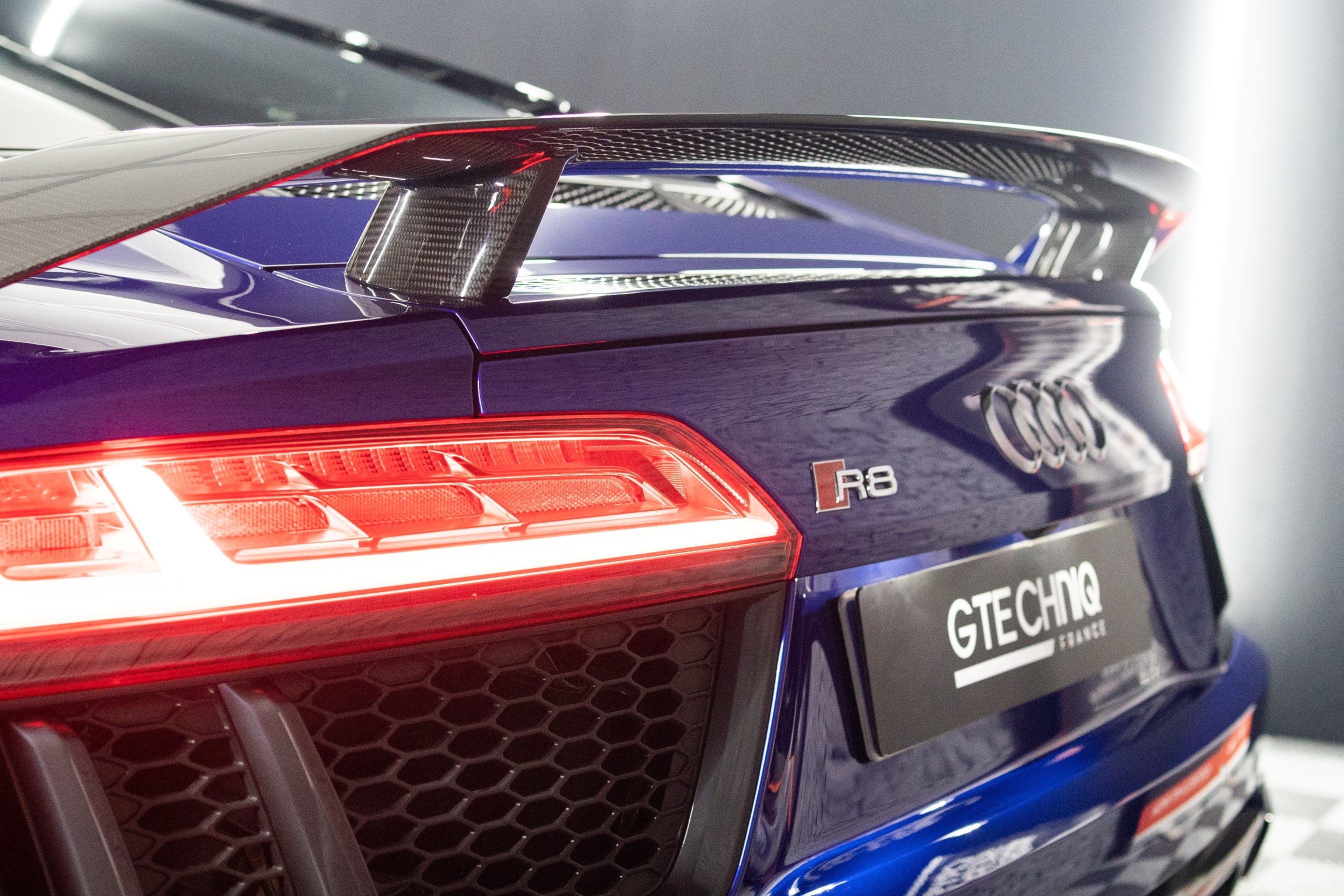

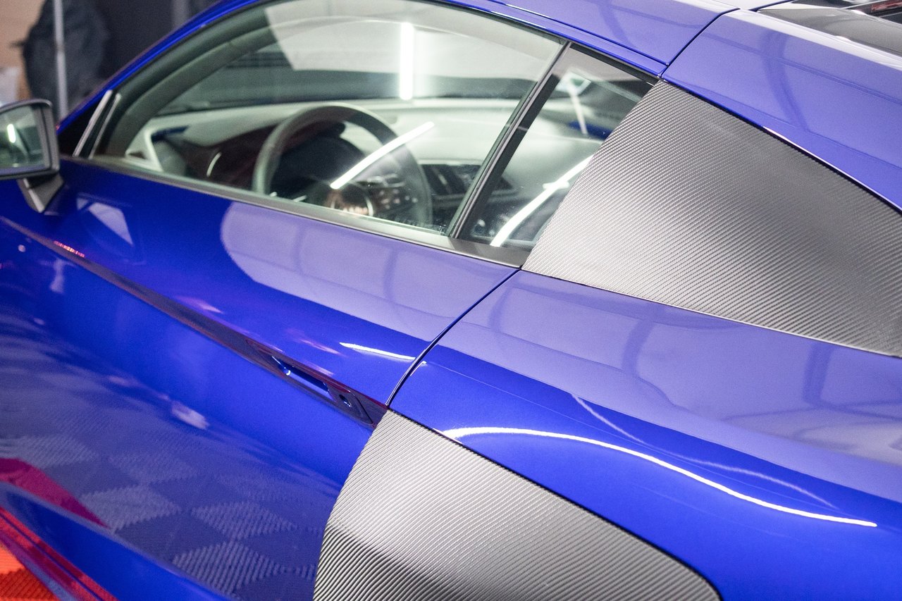

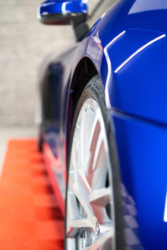

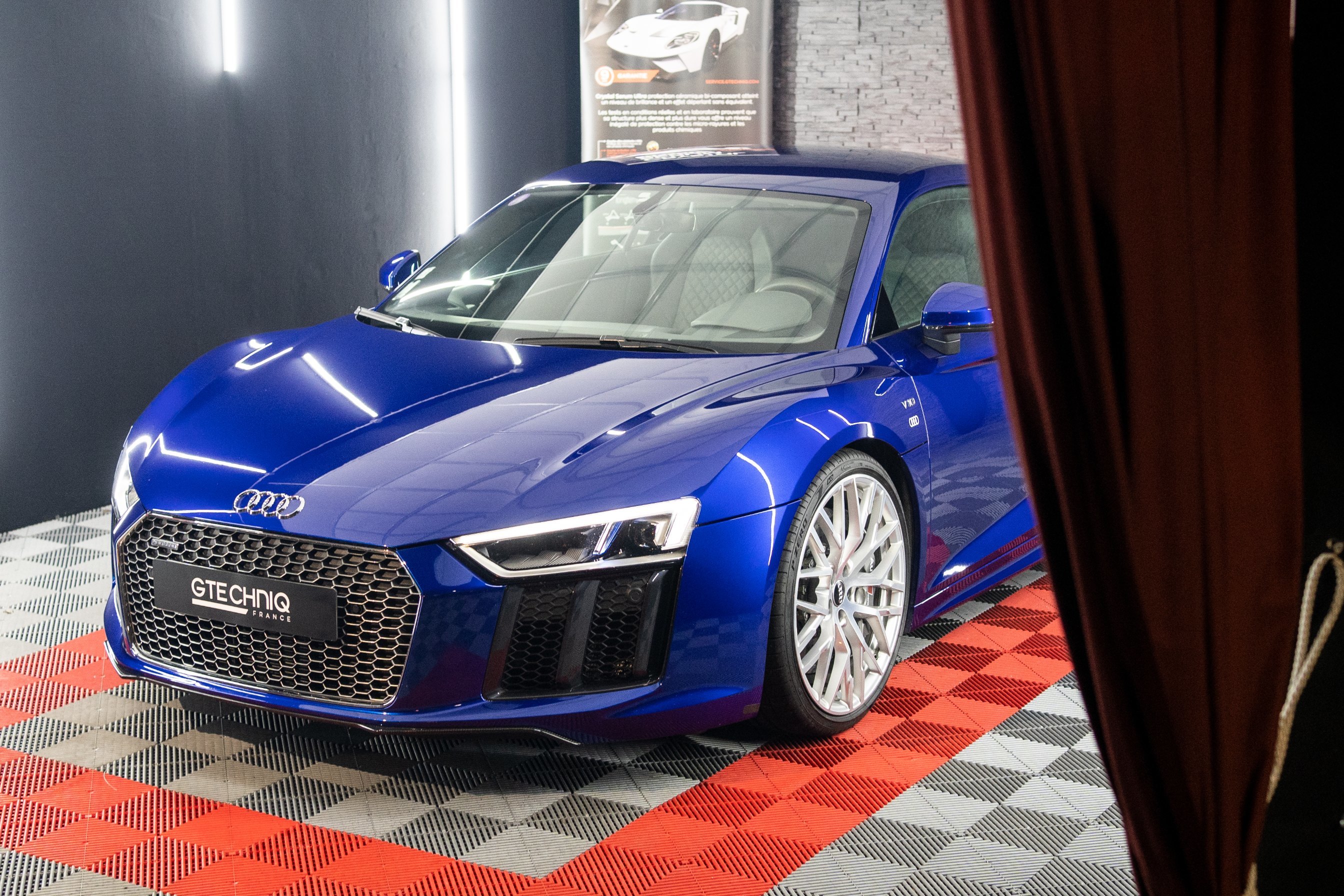

Bonjour

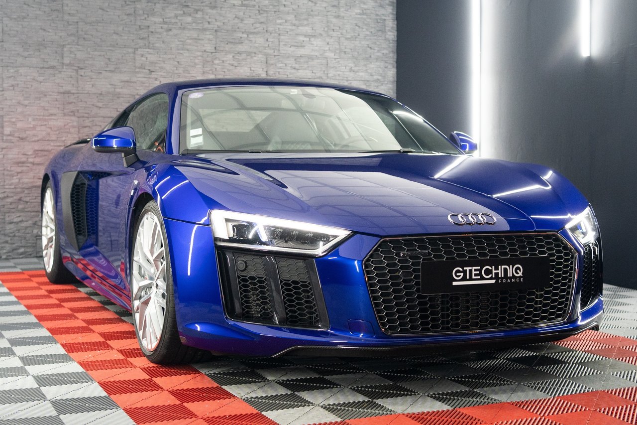

La R8 est de retour avec 2 jours de retards ; retards provoqué par le wett sanding du capot.
Cette action a été rendue nécessaire par les nombreux impacts de gravillons et par mon refus de repeindre le capot.La peinture est une peinture nacrée d'origine ou d'inspiration BMW donc je craignais des differences en cas de peinture
Devant le retard Baptiste le gérant faiseur m'a offert le traitement des cuirs et des jantes
Je vous joint quelques photos de l'auto.
Si cela vous interesse je pourrais également vous mettre des photos au travail pour voir les outils utilisés
Le tour plastique de la vitre-capot a également été poli et traité il est sorti comme neuf
  • Adore 1
Magnifique la dernière !!!
J'ai les rétines qui saignent...
Ohlalalalalalalalala : J.J, tu n' as pas le droit de poster de photos aussi sublime de ton missile bleu. :AP-Smiles_u1F60D::AP-Smiles_u1F60D:
Il y a 4 heures, Kiedis a dit :
Les yeux, le nez, les oreilles... :AP-Smiles_u1F631:
Elle est vraiment à tomber :AP-Smiles_u1F60D:
Heureusement que Jean-Jacques est là pour égayer notre quotidien.
Superbe 👌
Terrible, superbe travail.

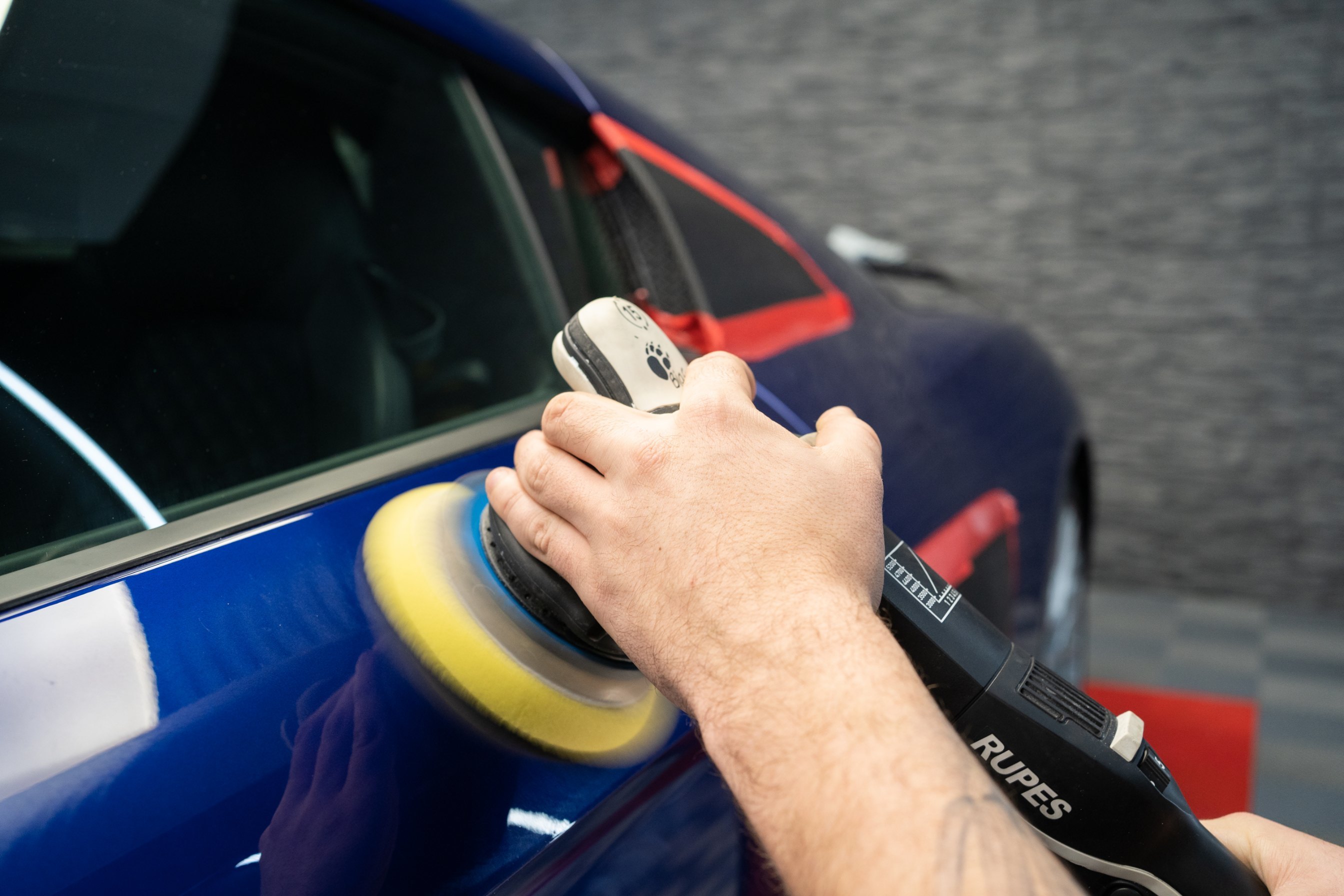

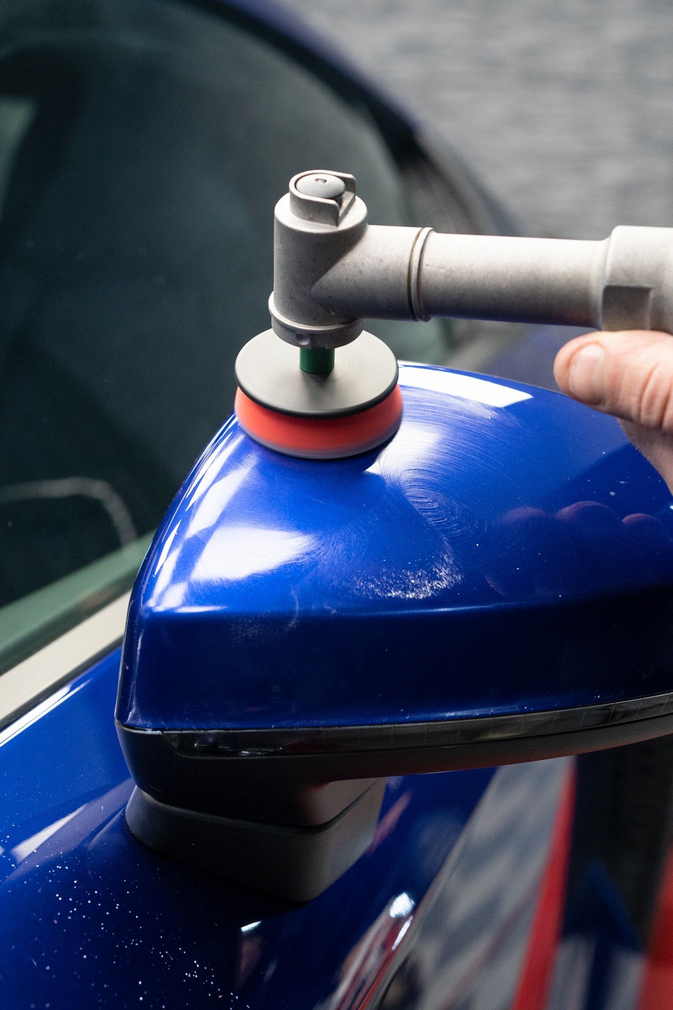

Effectivement et lorsque je suis arrivé à l'atelier pour récuperer la voiture il etait entrain de polir et traiter les inserts interieurs peints
Je joint les photos du matos au boulot
  • Adore 1
Pas grand chose à rajouter sur la beauté de l'engin ....  :AP-Smiles_35:
Hormis le matos et les produits utilisés, il ne faut pas oublier de saluer le coup de main du professionnel (qui semble très pro et à son affaire) :AP-Smiles_2:
