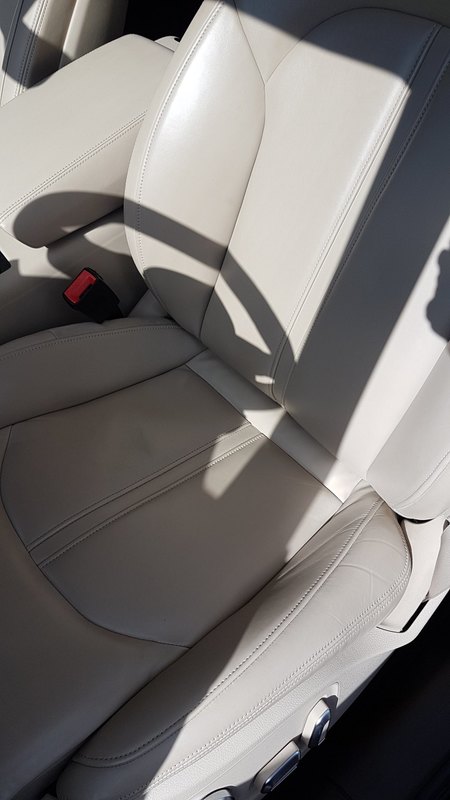

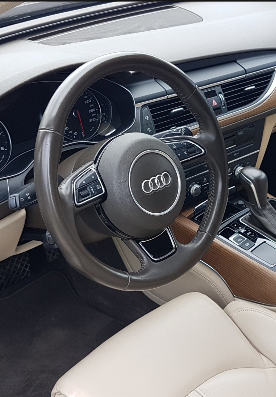

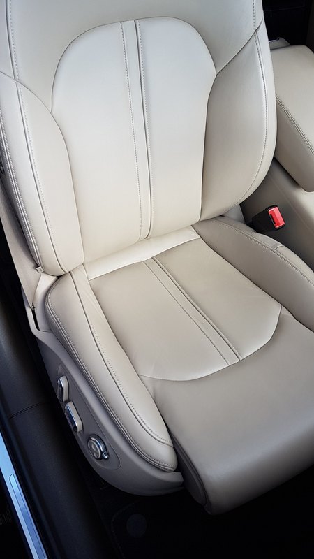

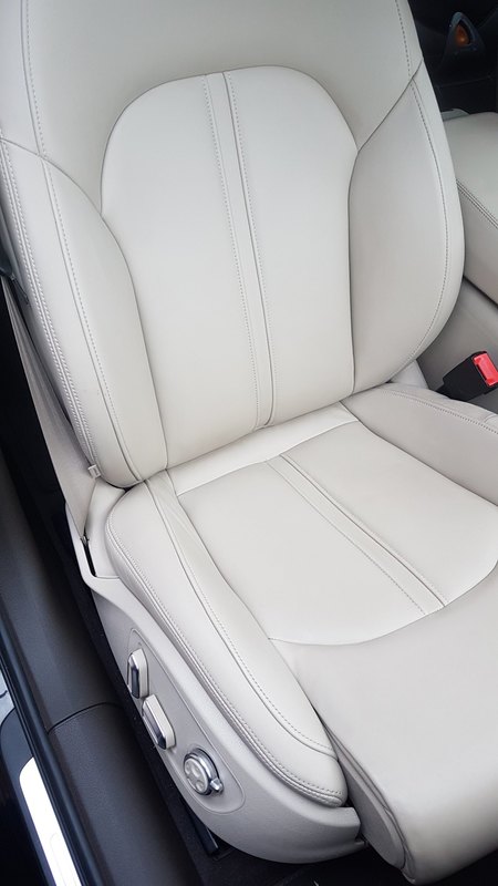

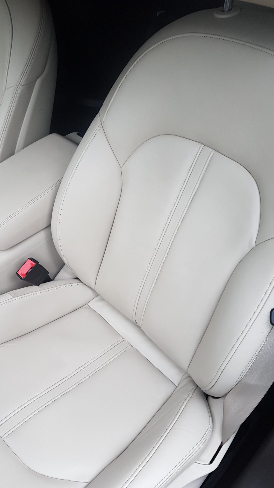

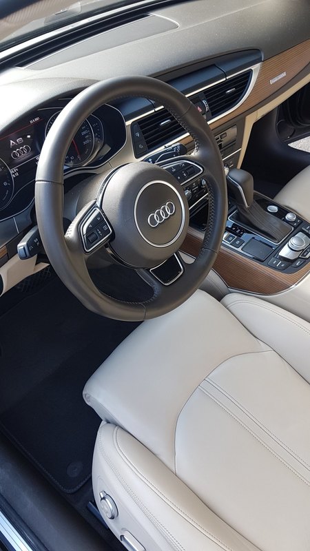

Hier c'était nettoyage complet de la belle et traitement des sièges avec les produits colourlock. Je vous mets des photos avant / après. Je ne sais pas si on verra une nette différence en photos mais en vrai il y en a une.
Avant:
20210923_135642.thumb.jpg.14341891c2fba5ca98395509f9a153a5.jpg20210923_140953.thumb.jpg.46f20893bdc18fd18ce58ce211e5c391.jpg1497822171_Screenshot_20210924-085251_SamsungInternet.thumb.jpg.b5dc900ac140cc17a3cec34007706c8a.jpg
après:
20210924_083745.thumb.jpg.e34fb325849a56ba689341cf5b161720.jpg20210924_084452.thumb.jpg.9e06e29c70a3d9de6f8f1ee942ddb872.jpg20210923_151104.thumb.jpg.a7057ec3e2c1e6a930e031682fd7e3a7.jpg
Le plus flagrant pour moi sont le volant et pommeau du levier de vitesse qui ont fini de briller.
Top :AP-Smiles_35:
On voit la différence et comme tu le dis c'est très net sur le volant et le levier de vitesse.
Tu rigoles ? 😳😳😳
Impressionnant comme ça à ramener les sièges :on les croirait neuf ! 😉😉😉
  • Aime 1
Merci. En prenant la belle ce matin j'ai bien regardé et les sièges sont encore plus beaux. Il faut certainement quelques jours pour que le produit puisse agir de manière optimale.

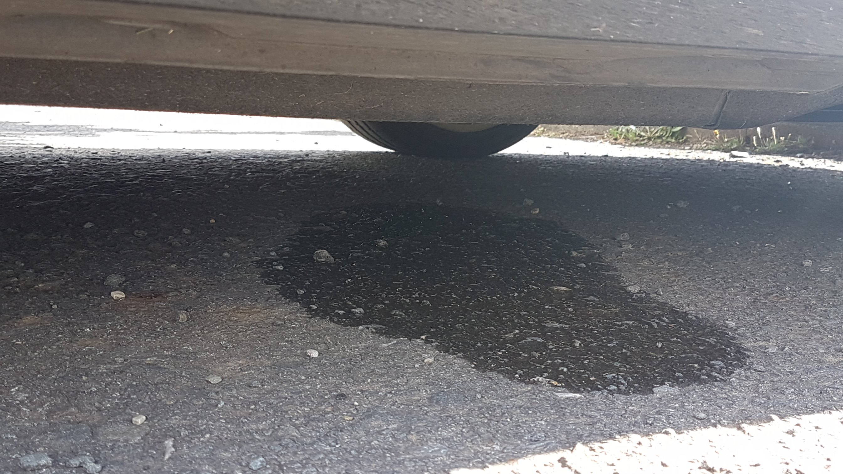

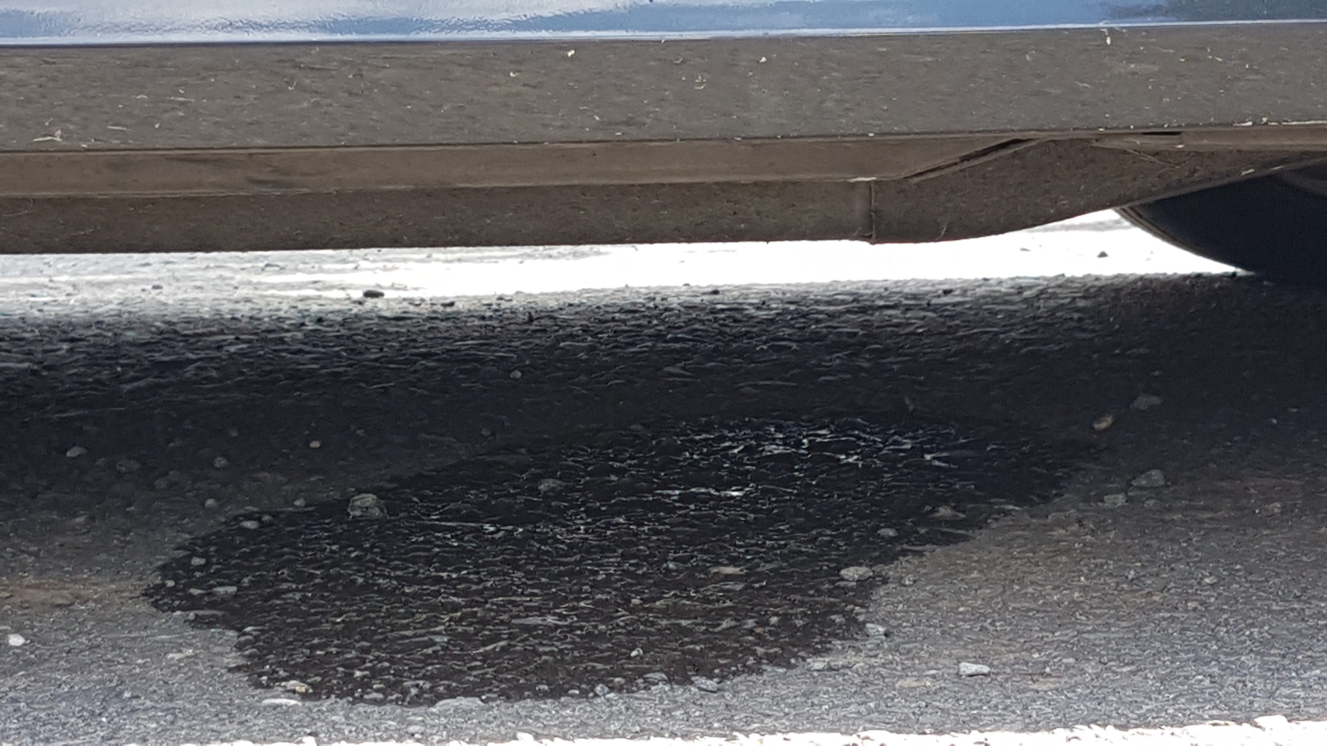

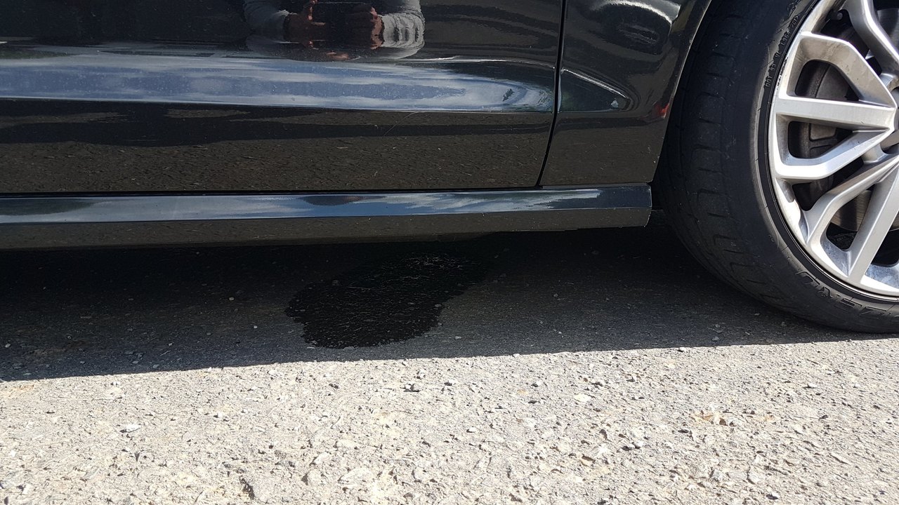

Après un trajet de 500 km aujourd'hui, et une pause à 250, j'ai remarqué qu'à chaque arrêt j'ai un liquide qui goutte sous la voiture au milieu un peu en retrait des roues avant. Moi je pense à la clim mais je ne me rappelle pas avoir eu ça l'année dernière. Vous me confirmez ou pas?
Merci.
Je pense que c'est effectivement les condensats de la clim.
  • Aime 1
C'est l'eau de condensation de la clim ! tu n'as qu'a rouler sans la clim pour vérifier ...
Pas de panique!
Clim sans aucun doute!
J'ai le même phénomène sur la mienneAP-Smiles_u1F609.pngAP-Smiles_u1F609.pngAP-Smiles_u1F609.png
  • Aime 1
Merci les copains.
Sur la route du retour j'ai vérifié pendant la pause. Il y en avait beaucoup moins. Mais je ferai le test de rouler sans clim pour confirmer 😉.

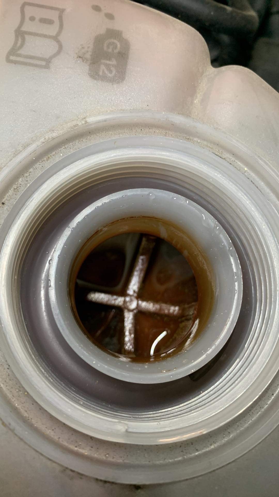

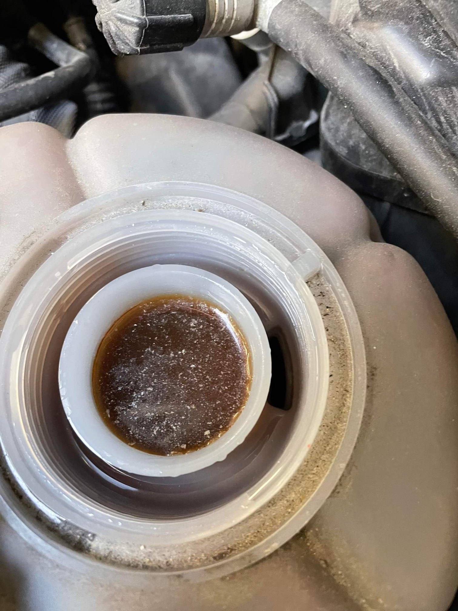

Aujourd'hui entretien de la voiture et le mec du garage m'envoie une photo du liquide de refroidissement tout marron.
Il pense que dans le V un joint n'est plus étanche et laisse passer de l'huile dans le LDR. Est ce fameux problème que tout le monde parle dans le V de nos V6?
Qu'en pensez vous?
Il m'a parlé en premier lieu de changer tous les joints, purger le LDR, faire plusieurs rinçage et remettre du liquide propre. J'attends le devis.Screenshot_20221115-192618_Messenger.thumb.jpg.6be2c4f0404c85b8a4a30953fbd4c44c.jpg
Où peut-être un mélange de LDR incompatible...
Non le circuit de LDR a été purgé et nettoyé en février cette année car liquide déjà souillé. Il avait mis du nouveau LDR. Et 9 mois plus tard liquide de nouveau impropre.

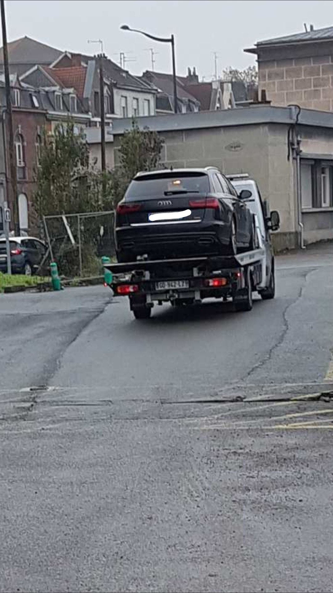

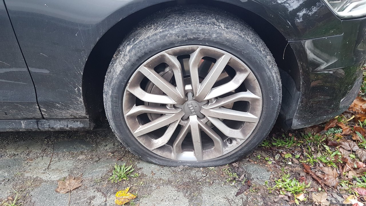

Bon ben dans la série la poisse continue voilà que ma femme a crevé ce matin en arrivant au boulot. Heureusement que l'assistance a été réactive et que le vehicule a pu être rapatrié rapidement au garage près de chez moi.
Merci au garage aussi d'avoir mis un pneu provisoire en attendant la livraison et la pose des 4 nouveaux.
Une belle perte de temps au final et une journée à oublier ... oui car le sort s'est acharné après midi mais pour autre chose lol.

Bon courage! La loi de série, sincèrement je ne pense pas que tu aies un joint de culasse. Quand tu as une incompatibilité de ldr il faut un certain temps et de nettoyage avant que ça soit propre. Est ce que tu as une consommation anormal d'huile? As tu vérifié également si ton niveau d'huile n'était pas en augmentation également?
Non je n'ai jamais eu d'alerte pour le niveau d'huile et je n'ai jamais vérifié le niveau. Je crois que sur nos A6 nous n'avons pas de tige pour vérifier si je ne me trompe pas.
Après pour le LDR je n'ai jamais refait d'appoint moi même depuis que j'ai le véhicule. Donc s'il y a eu un mélange de LDR c'est avant novembre 2020. Et plus je cogite plus j'ai du mal à me dire d'où ça peut venir.
Regarde déjà le niveau sur le MMI il peut t'annoncer quand il y a trop d'huile.
Si tu n'as pas de problème de niveaux (Huile / LDR) , que ta belle marche bien, et que ton liquide est encore crasseux c'est que c'est toujours le problème de mélange de LDR .
au vu de la photo du bocal, pour moi c'est pas de l'huile, on dirait plutôt de l'oxydation
