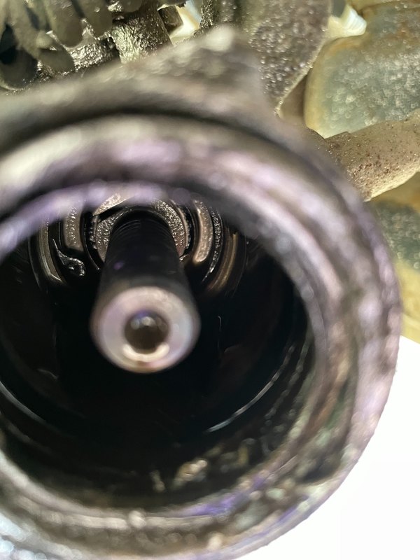

Ce matin je me suis mis sur mon étrier semi gripper, le piston était dur à tourner , un coup de wd40 , plusieurs allez retours et d'un coup il est devenu super souple.
Un petit coup de graisse cuivré sur le piston + plaquette intérieur et j'ai remonter  le tout.
Restera à vérifier sur route qu'il ne se grippe pas a nouveau.

Un peu oui à cause de cette étrier encore que j'avais degripper , j ai laisser la caisse sans rouler environ 2 semaine , à peine sorti du garage il c'est remis à siffler.
j'ai dit ok ba ça attendra , hier je démonte le piston ,je nettoie tout mais rien de particulier ,aucune marque sur le piston donc je remonte et fait un essais ba non rien à faire il grippe toujours.

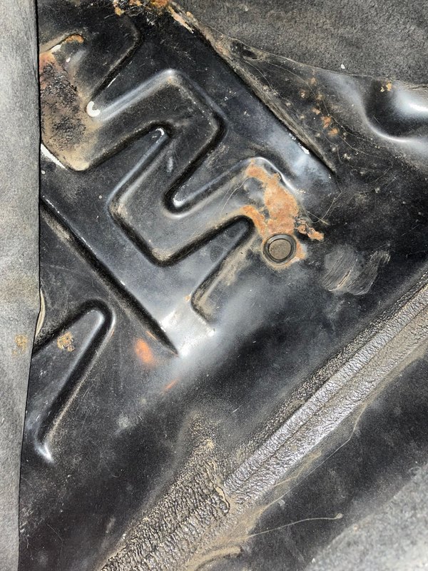

je n'ai pas le coffre en fibre , le numéro de série sur l'étiquette coller correspond a la caisse donc il n'a pas été remplacer.
Mon fond de coffre est lui aussi en acier comparer à beaucoup de Gt ou il est composer de rouille perforante AP-Smiles_u1F61C.png
oui un peu de rouille de surface que je doit traiter mais rien de méchant.

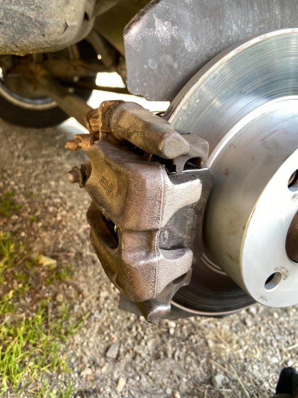

Concernant mon étrier siffleur.
je commande un droit ATE neuf , je le reçois et c'est un gauche pourtant réf pour côté droit.
j'appel le pro pour avoir explication, il me dit que ces bien un droit, me demande sur quoi je le monte , une Audi Gt et il me dit ah mais ces normal du coup.
C'est un droit pour les véhicule avec étrier fixer à l'avant de la roue ( golf, Audi 100 etc... ), mais que sur la GT il est à l'arrière de la roue donc la purge ce retrouve en bas.
Que sur la Gt il faut commander un étrier gauche pour aller à droite et que pour le droit il faut un gauche.
Il ma proposer un retour ou une remise si je prenais l'autre côté de suite, donc je lui ai commandé un étrier gauche qui arrivera dans la courant de la semaine prochaine.
Au moins elle aura 2 étrier neuf.

Le second étrier est arriver aujourd'hui.

Voilà ils sont monter et purger.
je n'ai meme pas été l'essayer mais je pense que le problème est résolu.
