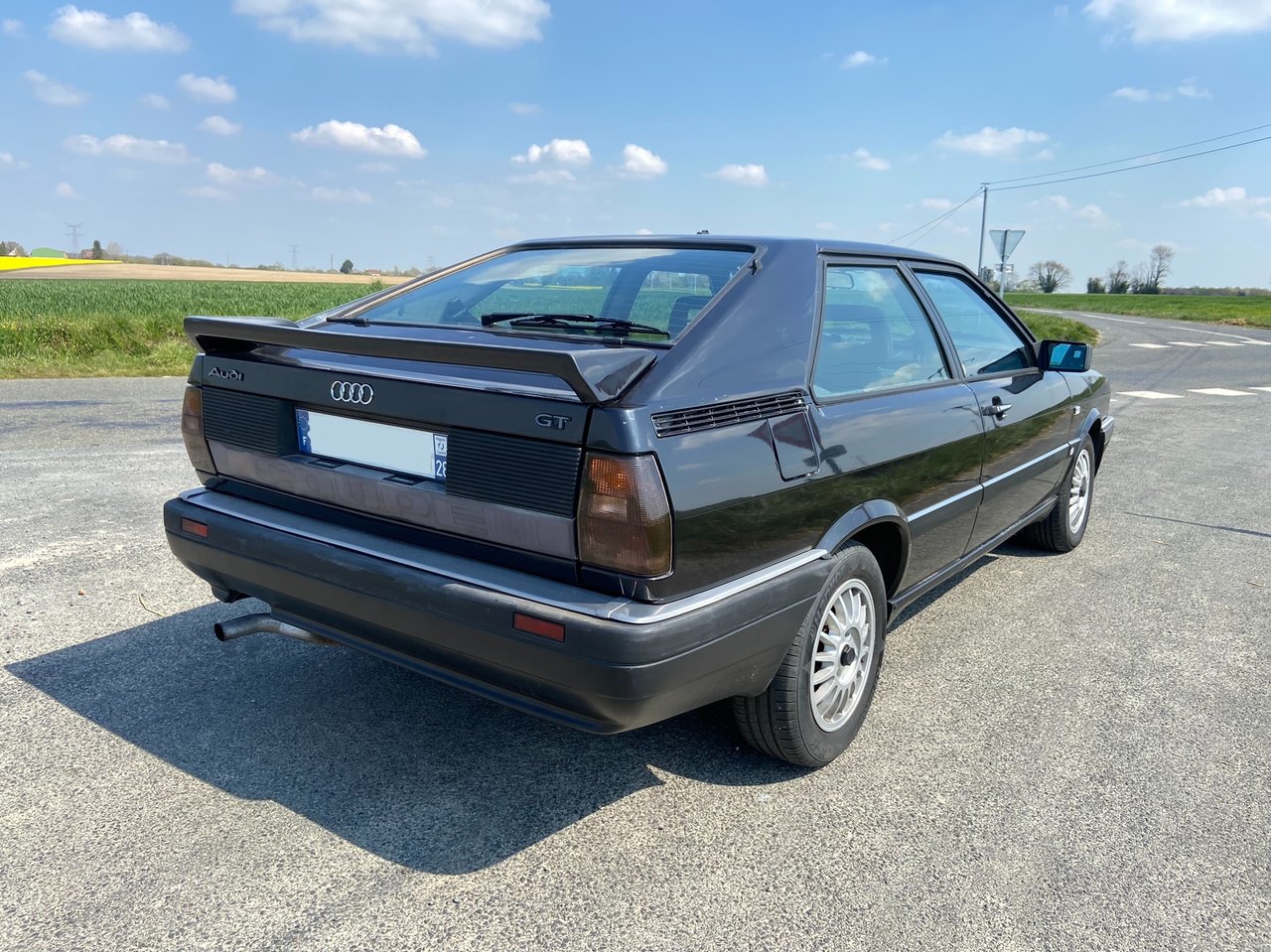

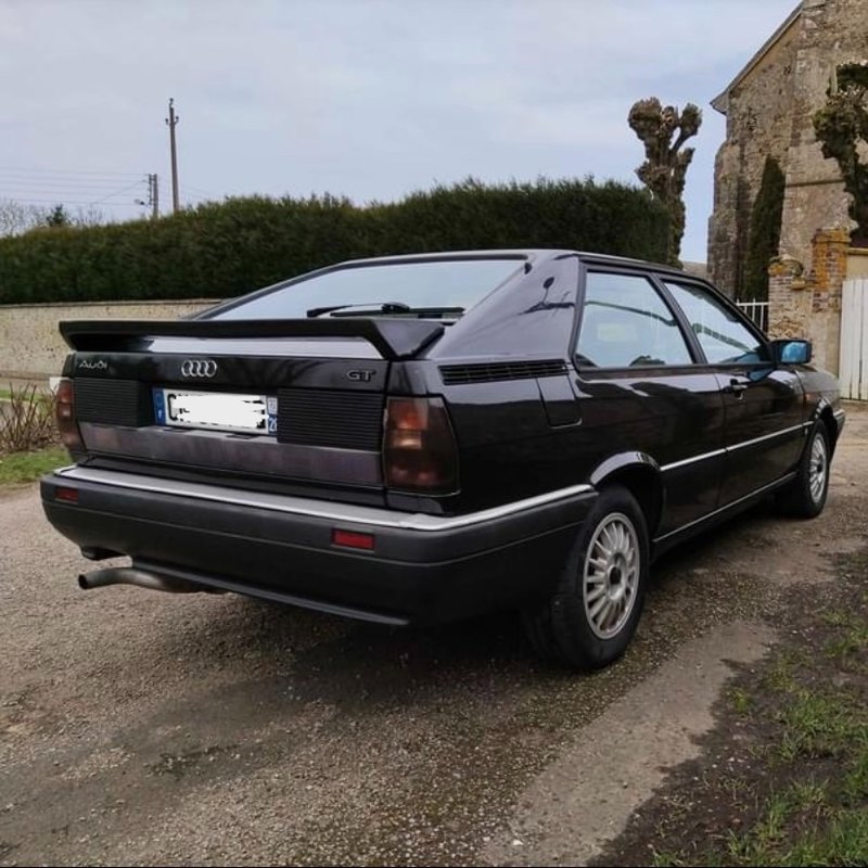

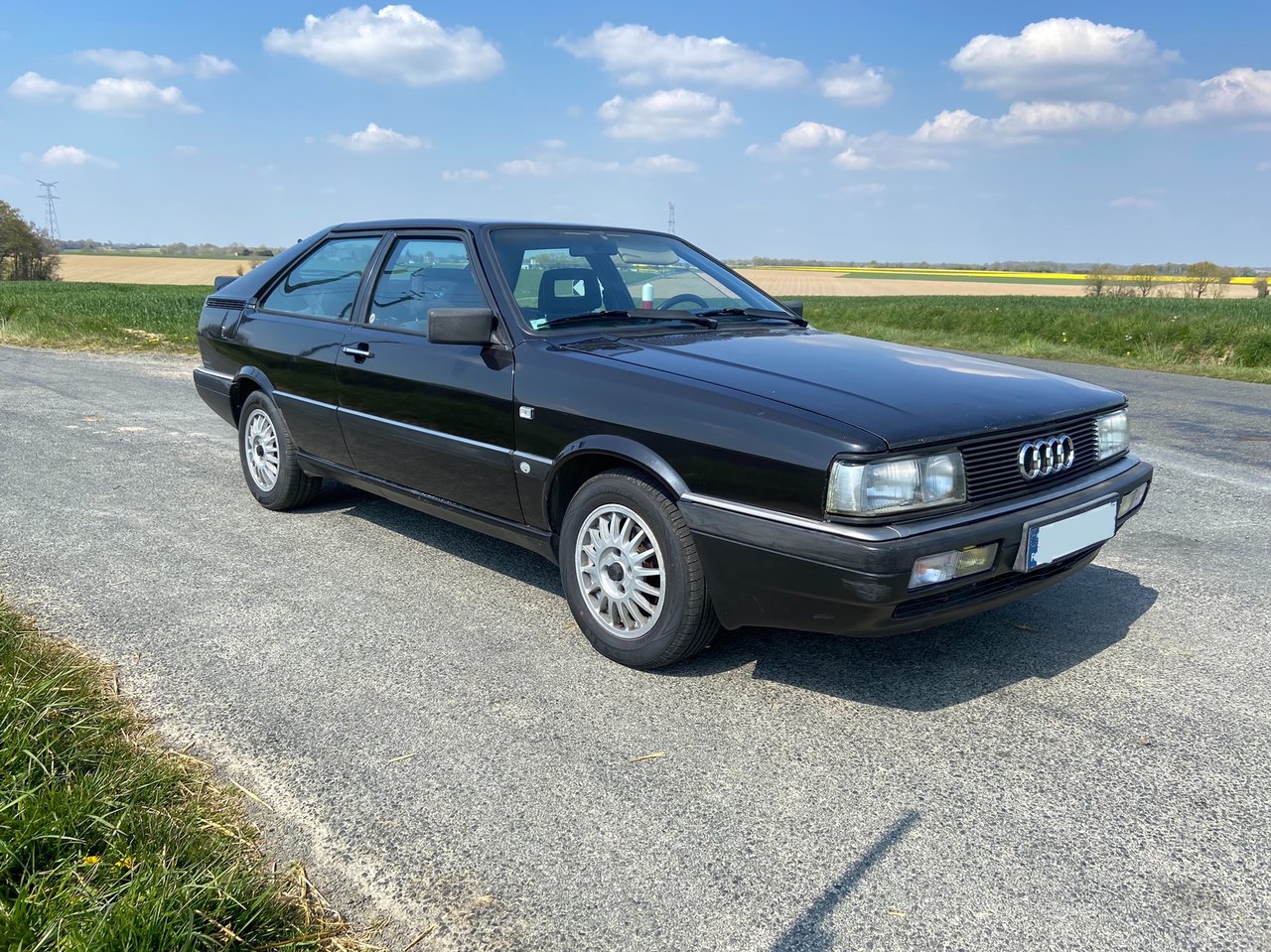

C'est elle un Gt 5cylindre Kv 136cv de 87 , Elle est noir ( LY9Y )
Était dans la même famille depuis 2012 , dormais bien au sec, elle a arrêter de rouler vers 2017, elle a été redémarrer peu de temps avant la mise en annonce.
Vendeur super sympa très sérieux , vente à regret par manque de place , elle démarre , roule, le châssis est incroyablement sains, beaucoup de petit travaux à prévoir , mais je n'en ai jamais vu une aussi saine donc je signe les papiers de vente et retours à la maison.

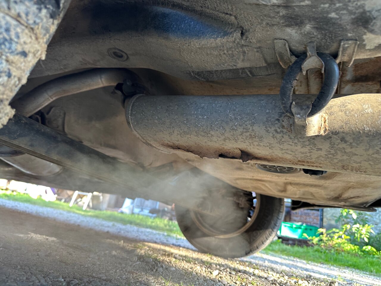

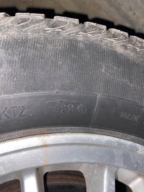

Coté défaut : pneu av ultra sec de 1998 , purge embrayage à revoir ( émetteur/récepteur neuf ) , fuite ligne d'échappement mal monter ( neuve ) , distrib , courroies accessoires , démarre mal à froid/tiède , Delco rincer , toute vidanges/ filtres , plaque interfeux ternis , un feu arr droit abîmer , un anti brouillard avg mauvais model, des ampoules hs de partout , répétiteur clignotant droit ( problème faisceau ), problème sur compteur , pas d'éclairage compteur , 1 câble du rabat siège chauffeur détendu, panneau de porte av décoller , fixation vide poche chauffeur hs , bordure siège chauffeur abîmer, clips pare soleil exploser , frein à mains détendu, bougies hs, plus de centralisation, antenne pneumatique pas brancher (aucun câble...), lève vitre passager hs, haut parleur cuit, badge pomeau fissurer, fuite joint cache culbu, petite fuite joint de carter,  une grille de ventilation hs, câble capot mal régler enfin que des trucs à la con.

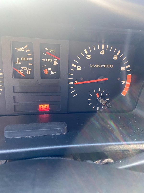

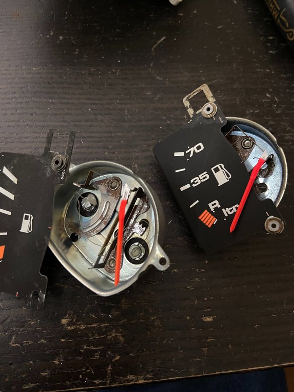

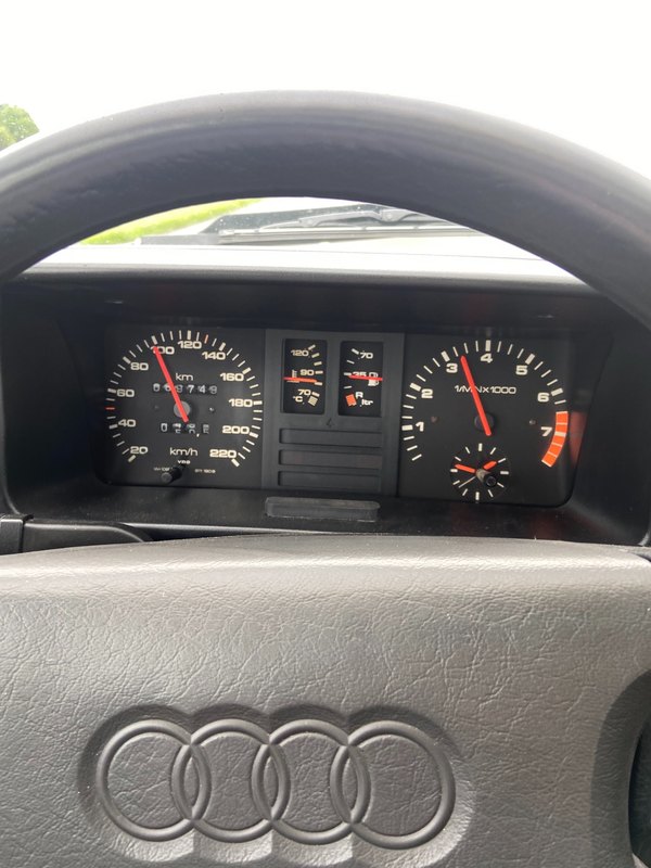

J'ai déjà réparer le compteur, le soucis de répétiteur, tout l'éclairage extérieur, légèrement arranger la plaque interfeux, commander de quoi réparer le meca de vitre passager, recoller les panneau de porte, bougies neuve ,changer la grille de ventil , la fuite d'échappement ,  réparer toute les fixation du vide poche chauffeur, purger l'embrayage,  commander 2 pneu ,réparer le contacteur de frein à mains, fixer la batterie correctement, test injecteur départ à froid, et commander un filtre à air lavable.
Le boulot avance doucement mais il avance et je ne regrette pas mon achat.

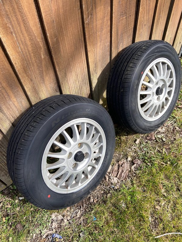

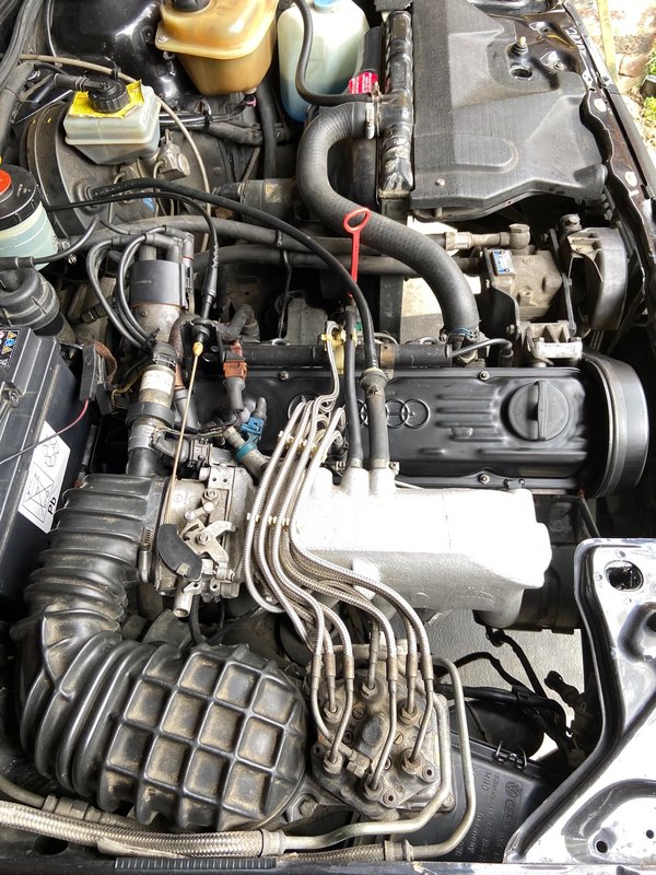

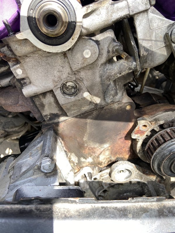

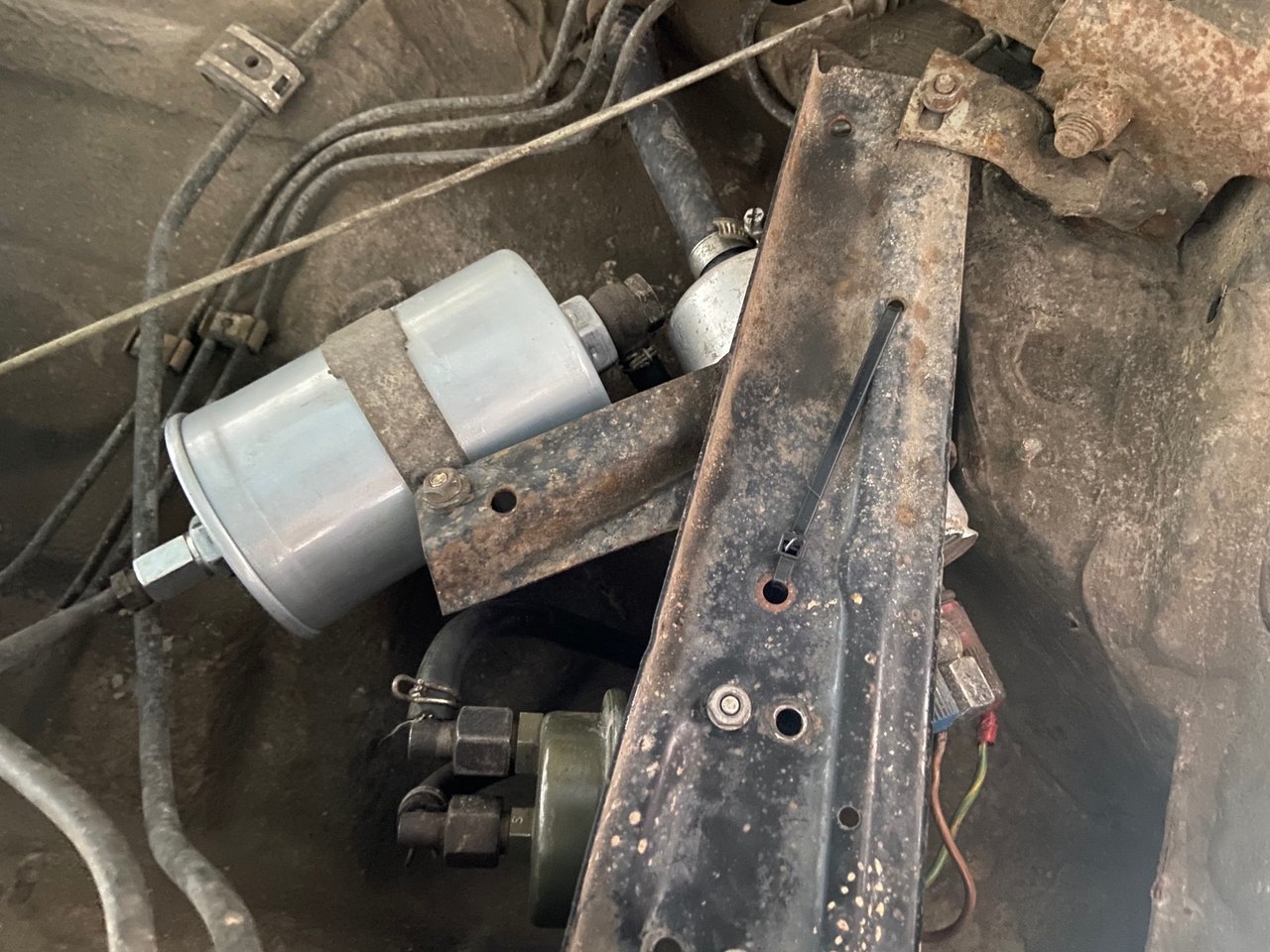

montage des pneu av neuf , nouvelles vis de roue, changement batterie , changer plusieurs petite durite de dépression , durite de recyclage , nettoyer tout ce circuit , pose du filtre JR , nettoyage contact jauge à essence , changement jauge essence compteur , réparation problème électrique qui coupais totalement l'éclairage habitacle, passage des 2 ampoule de compteur et 3 mano en led , redresser un petit bout du passage de roue sûrement mal lever au cric , antirouille + goudron sur cette parti , câblage autoradio revu , changement autoradio , clips pare soleil en 3d , commander un anti brouillard avg ( actuellement elle a un de 80 b3 ) , réception huile , Ldr , liquide frein , grosse commande de pièces en attente de réception , réparation mécanisme de vitre passager grâce à un meca d'une audi plus récente (j'ai également acheter le côté gauche en prévision) , nouveau relai de phare , idem relai pompe à essence , nettoyage regul ralenti et j'en oublie sûrement.

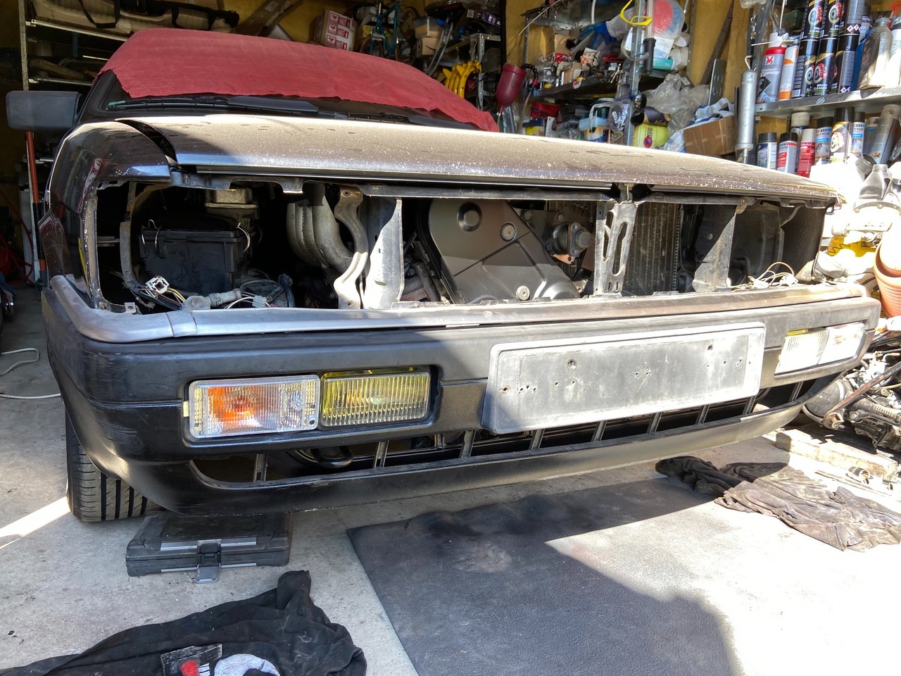

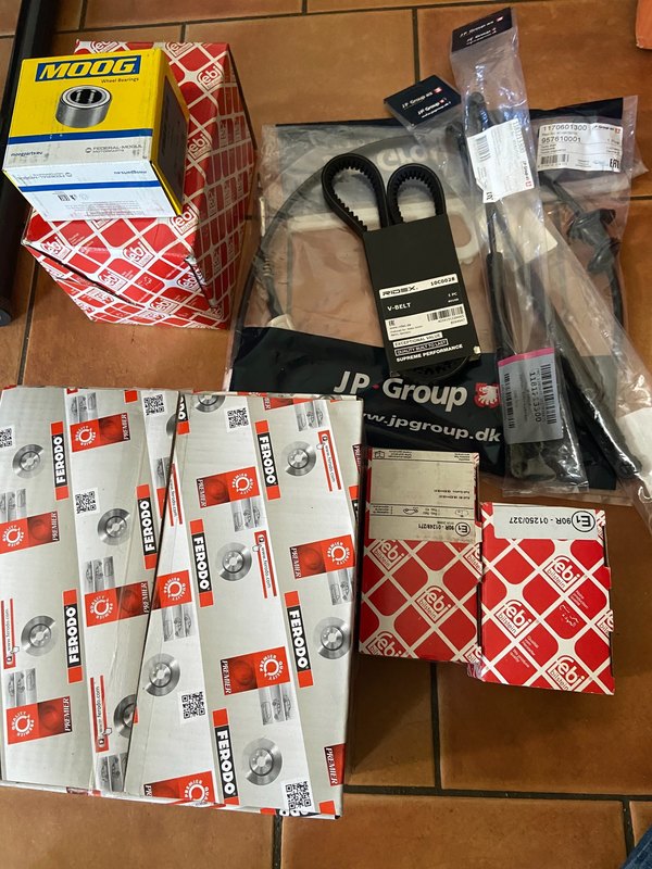

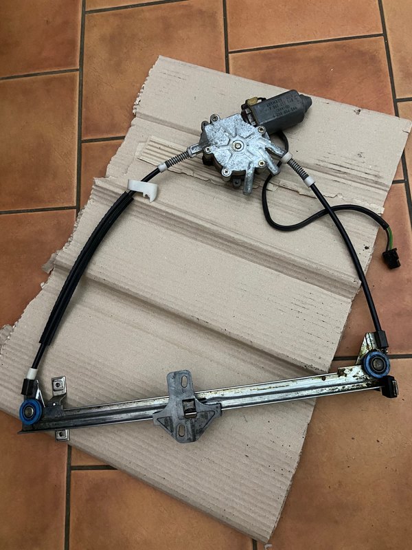

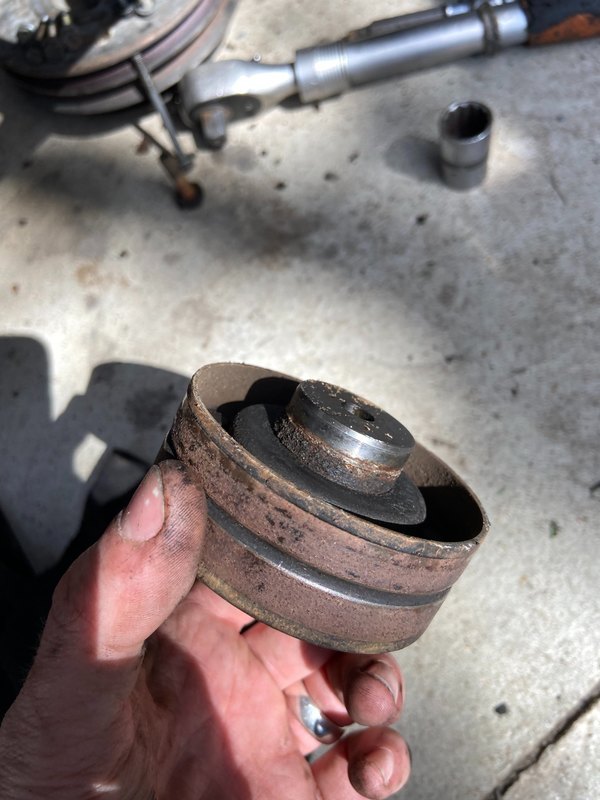

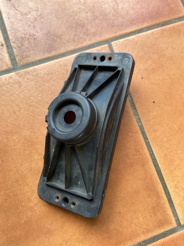

Réception de pièces, forcément certaine ne sont pas compatible style vérin de coffre pourtant j'ai pris la réf Audi , le bocal ldr.

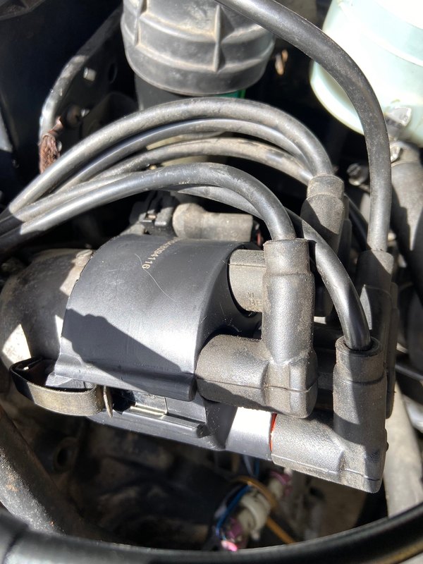

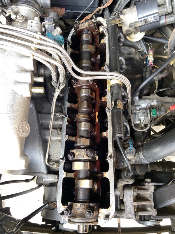

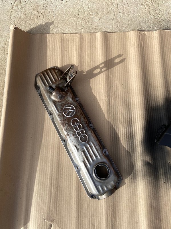

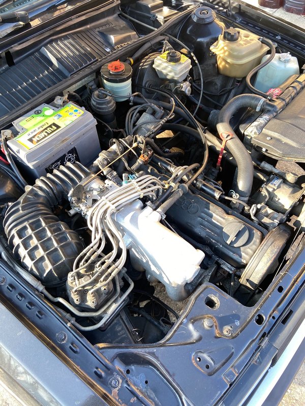

Remplacement de la Delco+doigt, répétiteur  cligno blanc, reçu l'anti brouillard chauffeur, tout les caoutchouc qui tienne le bloc pompe à essence, filtre essence, une durite d'essence, réglage hauteur pedale d'embrayage, silent bloc de la ligne, dépose face avant pour distrib, logo de calandre qui tenais par miracle donc réparation des fixation origine, renfort de pare choc exploser ( je m'en doutais depuis le début ), un cache arr antibrouillard pareil hs, distrib plus que morte avec une dent décaler a l'aac, changement joint spy aac , microbillage des carter de distrib, décapage cache culbu , peinture de tout ces élément, nettoyage du bloc , nouveau joint de cache culbu,

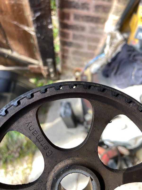

Depuis le remplacement de là distrib et un calage correct, elle démarre au quart de tour ce qui n'était pas du tout le cas avant et à chaud pareil.
A titre de comparaison à froid elle m'était plus de 5seconde.

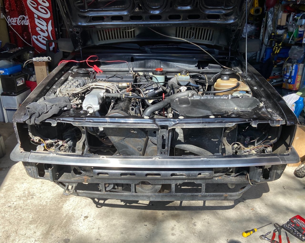

Prochaine étape : recevoir la bonne courroie de DA , le renfort de pare choc , remonter la face avant et le nouvelle commande de pièces.

j'ai eu le même souci pour les vérins de coffre qui ne sont pas compatible alors que j'avais pris la référence audi...
Pour les vérins au final les jp-group sont parfait et ce sont les seul compatible de toute la liste autodoc.
De nouvelles pièces sont arrivé et les travaux continu.

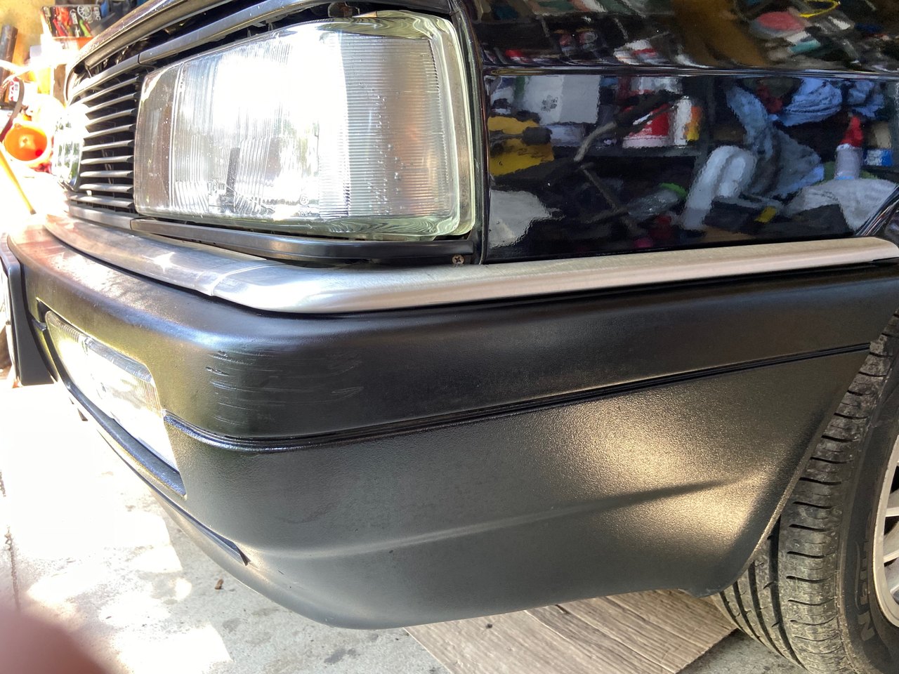

j'en ai profiter pour mettre au propre la jupe av , antirouille et un coup de noir.

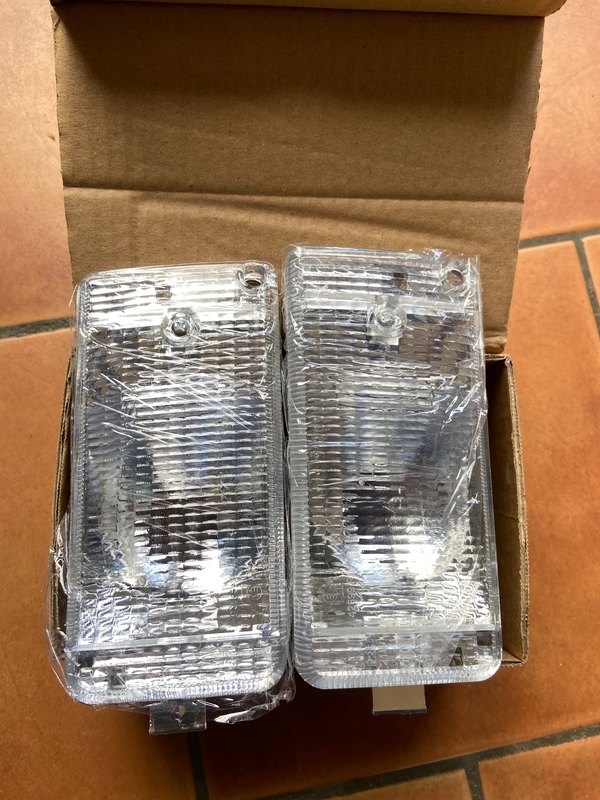

Puis remplacement du renfort de pare choc , recup les chrome jaune des anti brouillard de mon Audi 100 pour les placer dans ceux de la GT,  les cligno blanc et remonter le reste de la face avant.
Pas mal de travaux vont suivre cette semaine.

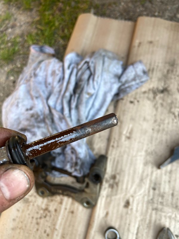

Boulot dû jour:

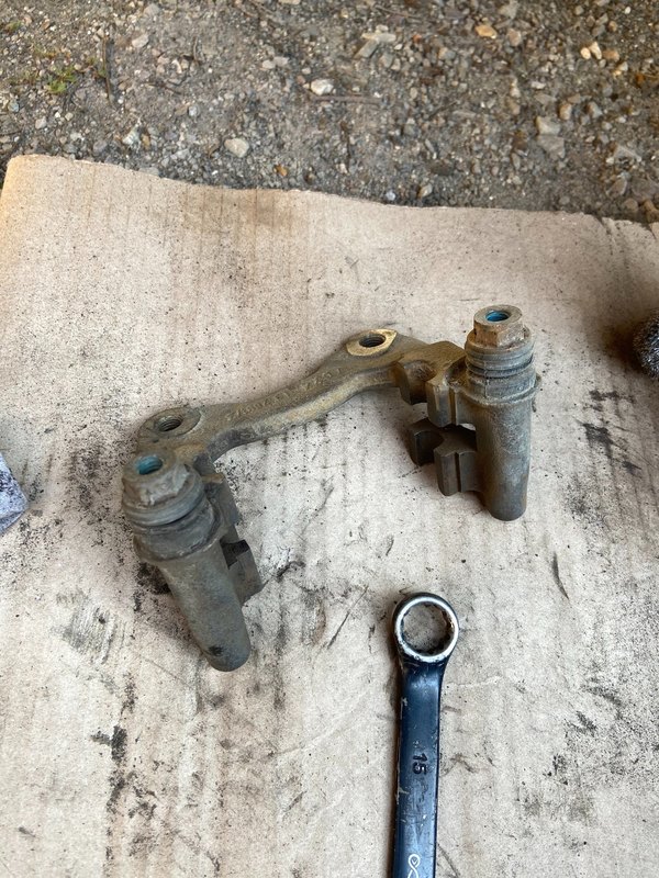

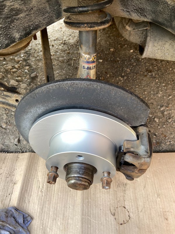

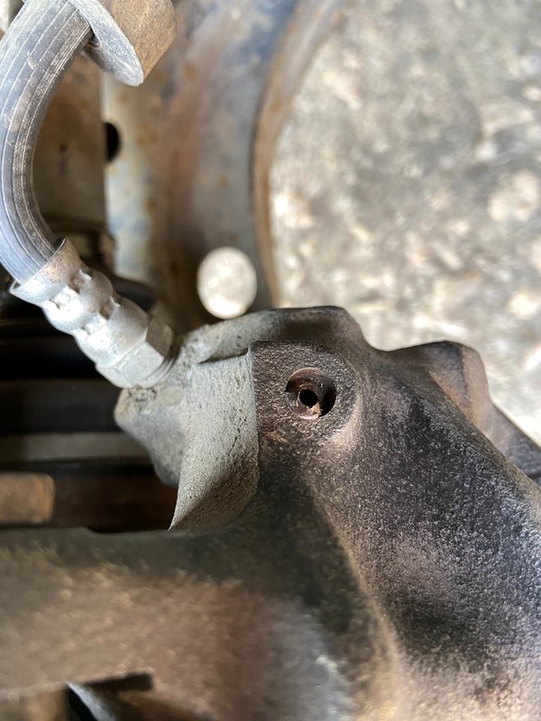

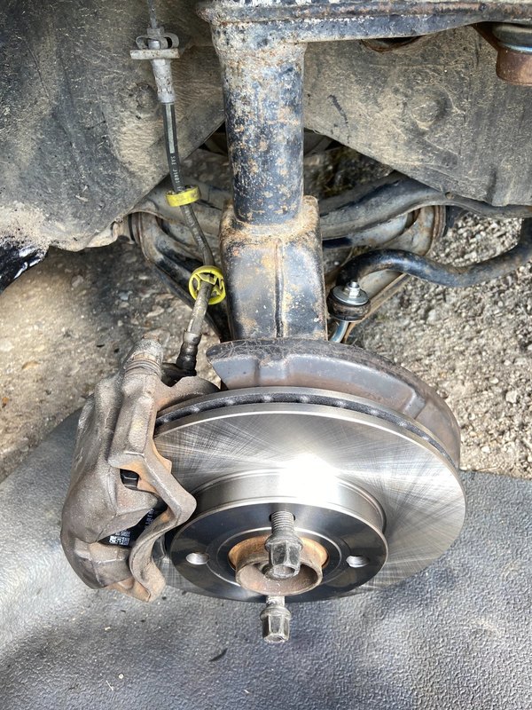

Remplacement des disques qui était mort, les plaquettes devaient avoir 20 pige malgré une faible usure, les guide de support d'étriers forcément tous gripper, le roulement arr gauche totalement cuit, le disque arr droit j'ai dû le sortir à la presse dû moyeux, les piston d'etriers légèrement griper et le liqude de frein suffit de voir la photo.

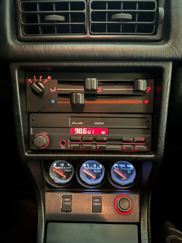

Félicitations pour ton acquisition mais surtout, chapeau bas pour le boulot déjà effectué et ce n'est pas fini, je ne t'apprends rien! AP-Smiles_u1F609.png

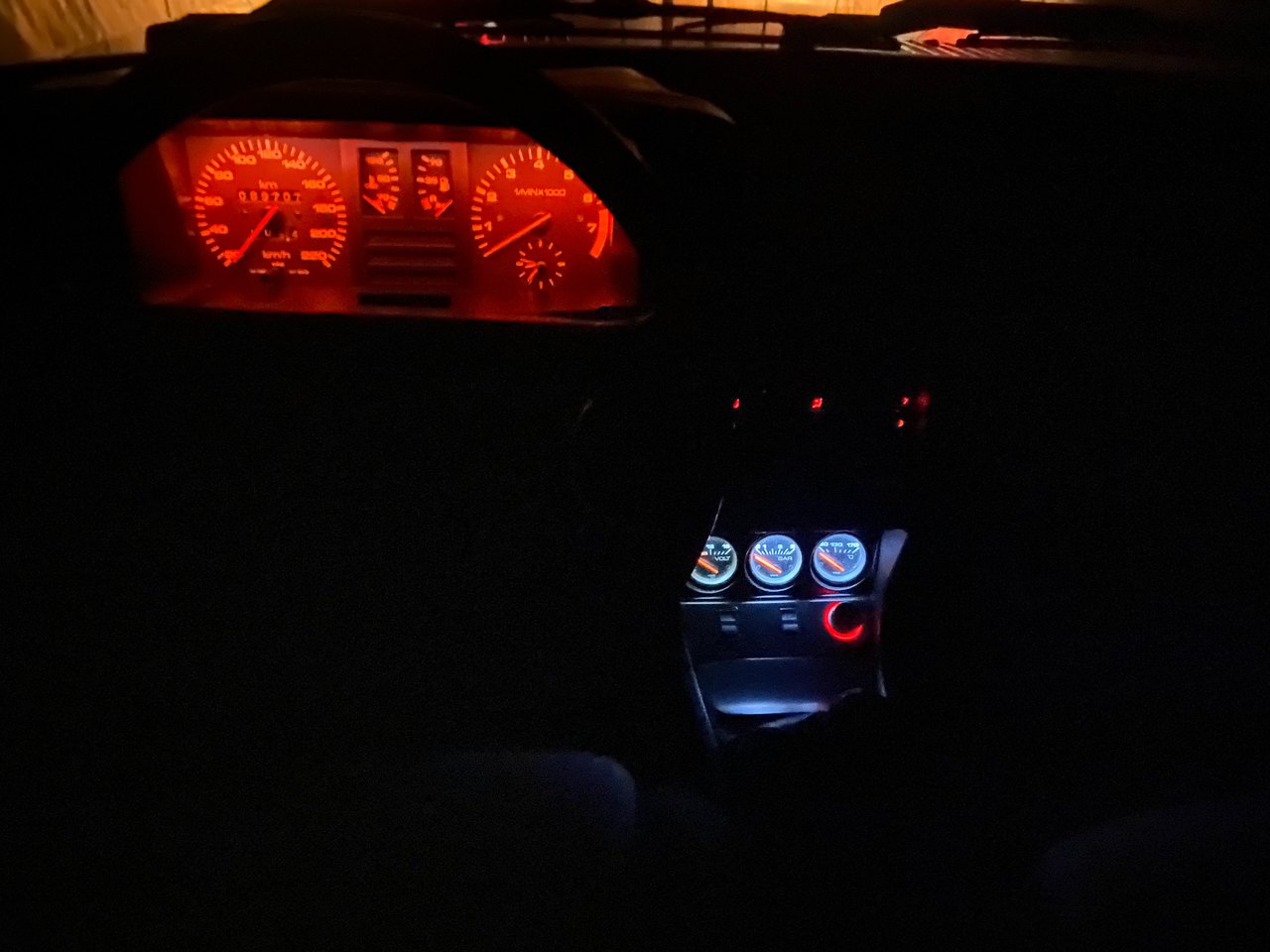

Aaah ce volant et surtout ces 3 manomètres en bas de console.:AP-Smiles_46:
J'avais les mêmes sur mon ex 80 B3! Bonne continuation, à suivre! :AP-Smiles_20:

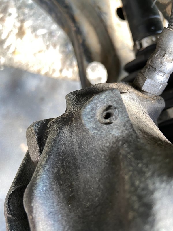

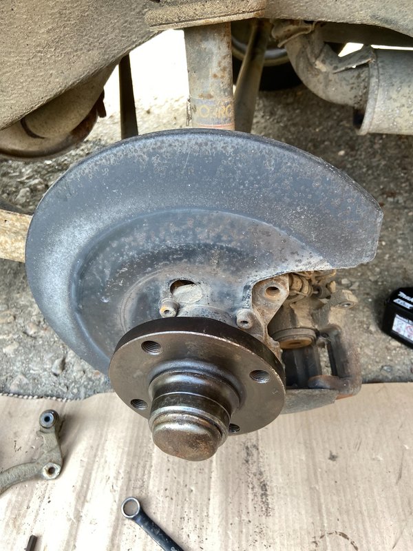

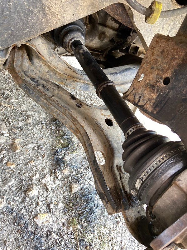

Voila le boulot des 2 dernier jours.

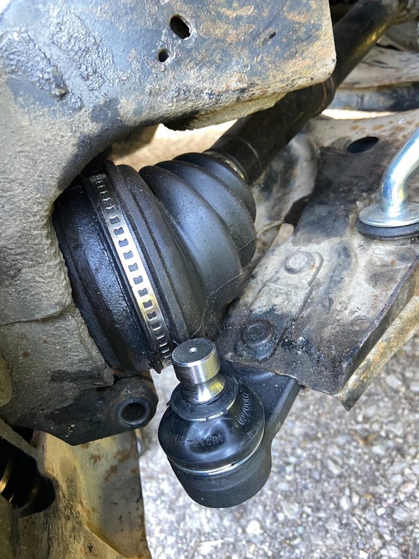

biellette de bar Stab droite et gauche , soufflet cardan avd côté roue , disques , plaquettes et forcément nettoyage + graissage des axe d'etriers.
Par contre grosse surprise quand j'ai voulu faire les purge , elles sont cassé donc plus tard je m'occuperai de les extraire et de les remplacer.
Maintenant que la distrib et frein sont fait , je peux enfin faire quelque kilomètre sans risque.
Je n'avais fait que 2km depuis et c'était juste pour testé le compteur.
Le compteur fonctionne niquel.
je vais changer le câble compteur car le clips au cul du compteur a cuit avec le temps , histoire d'être tranquille pour 10pige

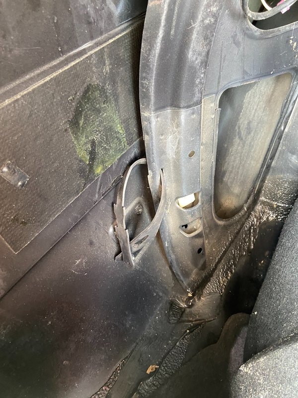

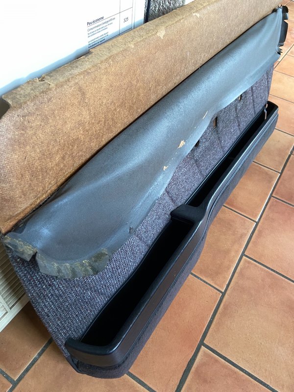

Aujourd'hui c'était les sièges

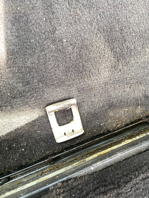

Remplacement des 4 clips de rail et de 2 patin
Coté chauffeur 1 seul clips, pas de patin et le ressort de rappel du bloquage de rail qui traînais sur la moquette.
Coté passager 1 clips et patin usé
J'en ai profiter pour remettre en place le câble  droit du siège chauffeur qui permet de rabattre le siège.
la vidéo montre qu'il était grandement nécessaire de les faire AP-Smiles_u1F609.png

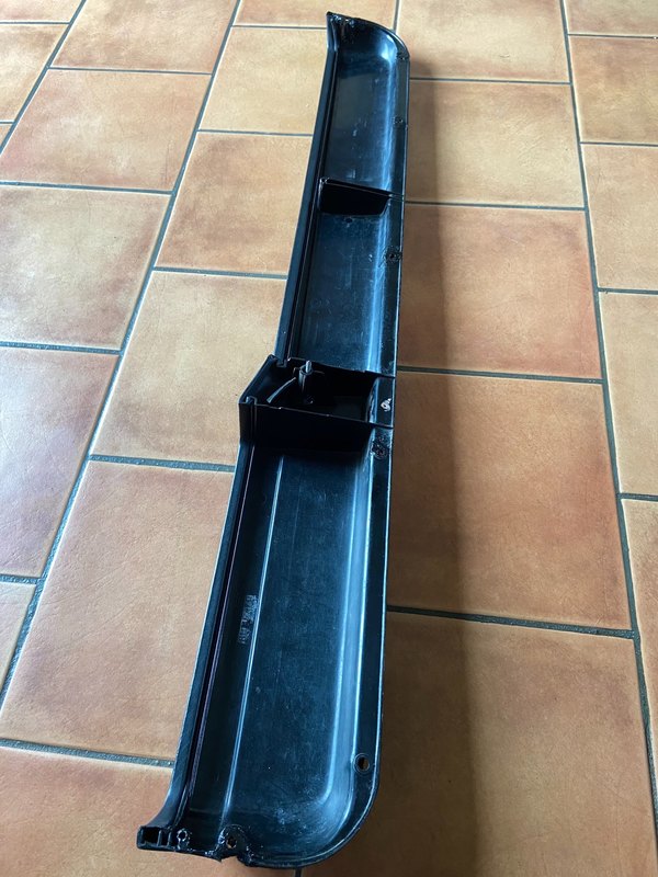

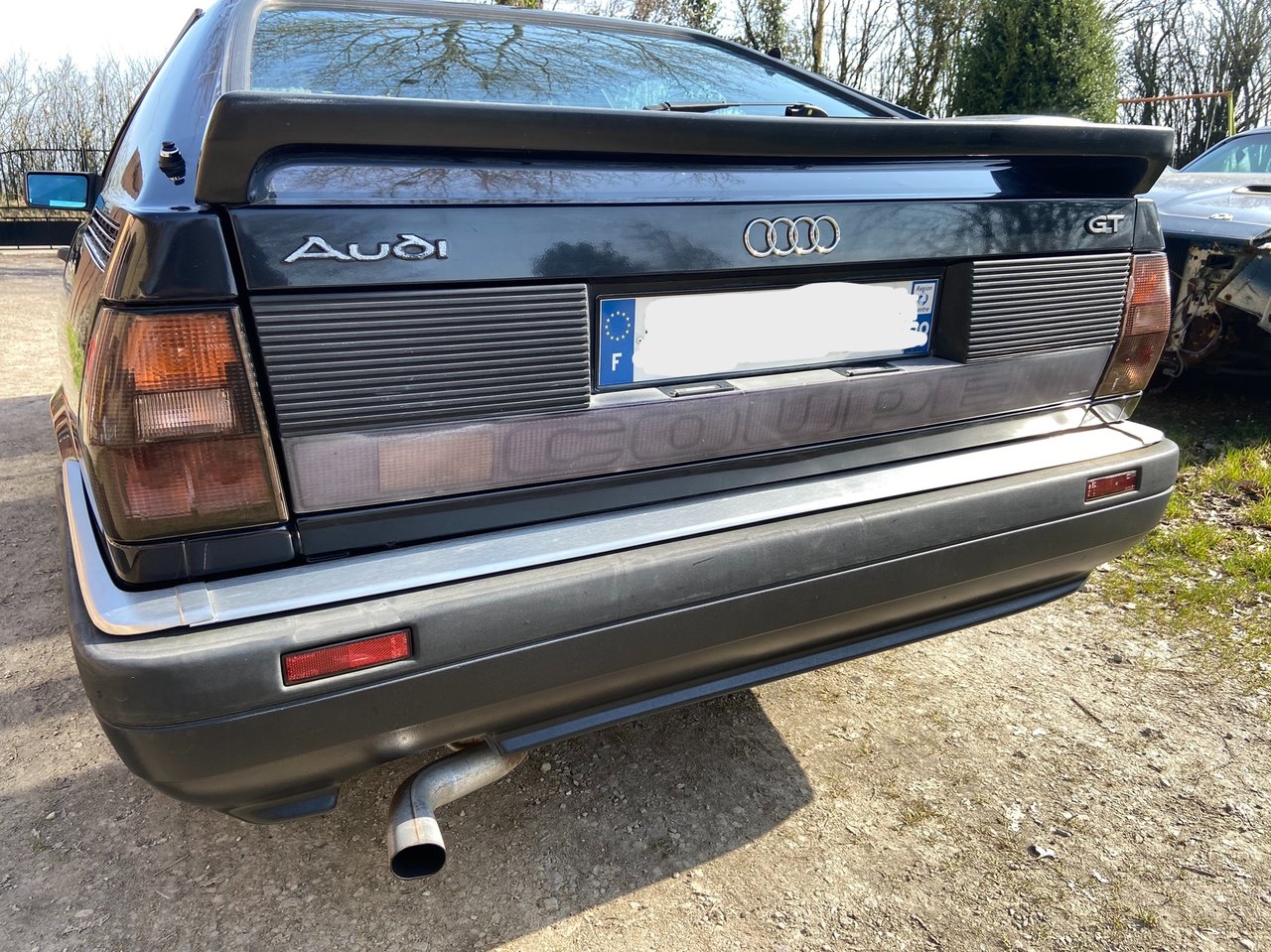

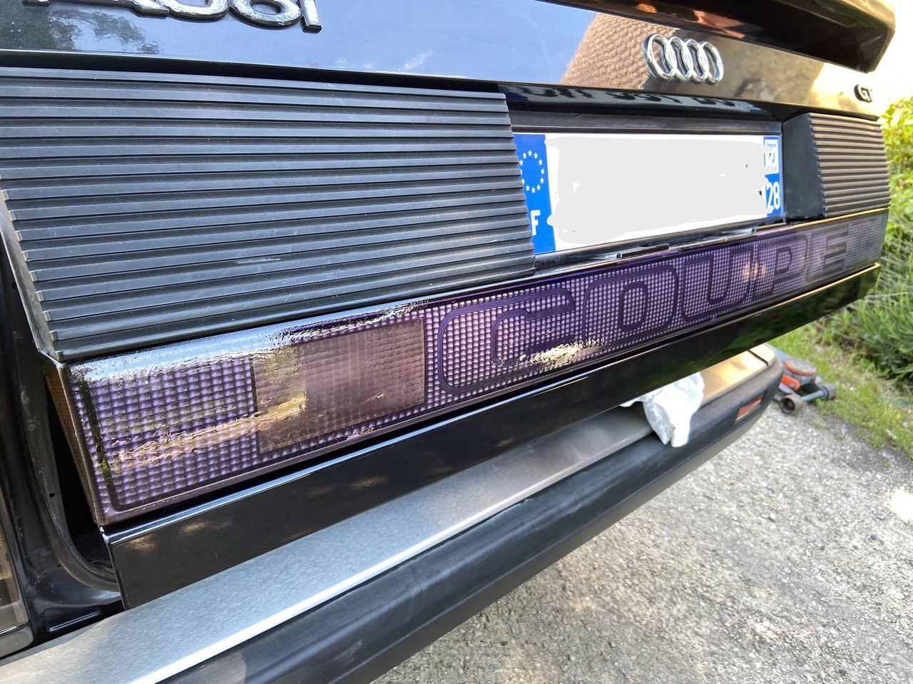

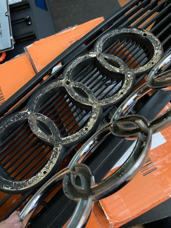

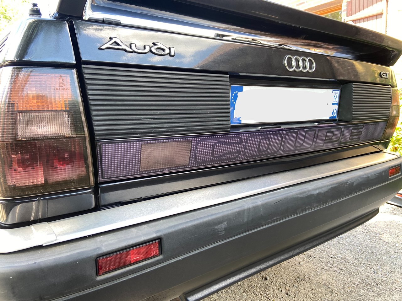

Je vois qu'il te manque classiquement les grilles de parechoc, c'est un peu pénible à trouver (tout comme les feux)
Pour ton interfeux arrière, essaye un coup de polytrol, ça marche pas mal.

J'ai bien les grilles de pare choc mais on dirai 3 grille différente, tout les clips sont mort sa tien vissé au pare choc et quand tu met les 2 longue la central paraît trop large.

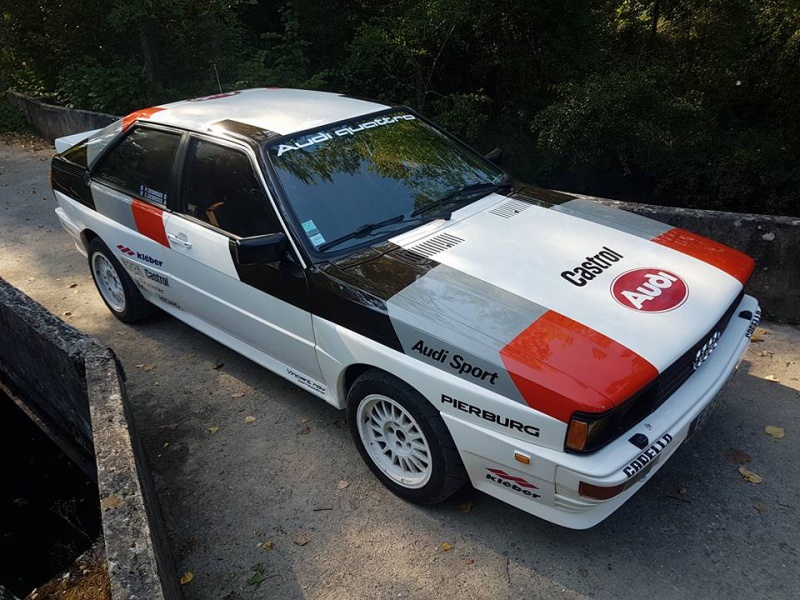

Côté peinture, je veux faire comme ça :
Joli projet !!!
Elle ressemblera à celle de Ced01300 qui n'est pas revenu par ici depuis fort longtemps...
J'aime bien en blanc avec le kit déco , par contre j aurai remonter l'intérieur AP-Smiles_u1F61C.png.

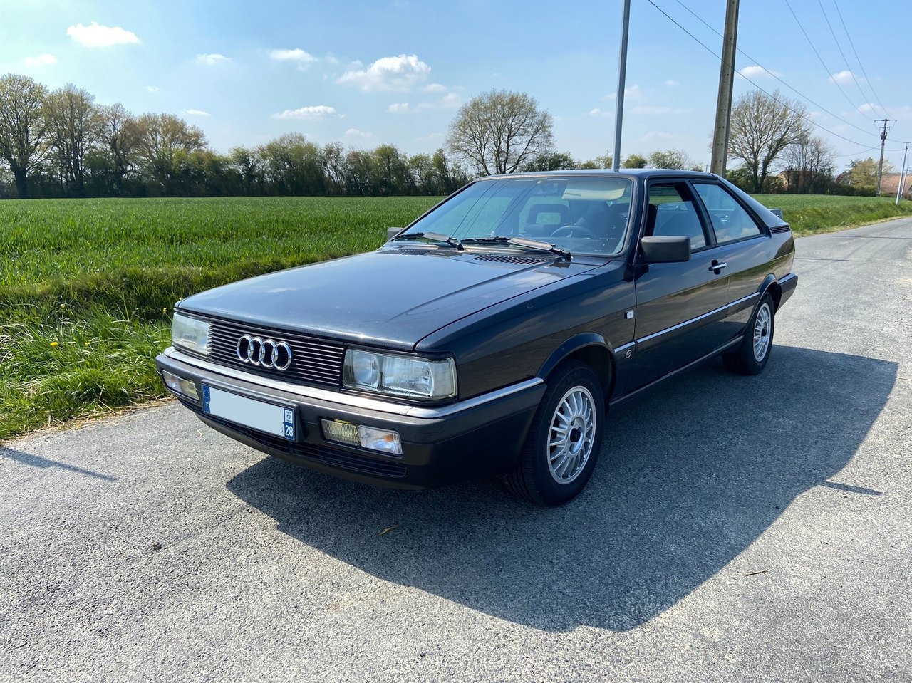

Le 09/05/2021 à 15:35, memphis a dit :
Non, pas de piste, c'est plutôt balades vigoureuses sur les petites routes du coin. La voiture reste avec CT valide, je la prends aussi des fois pour aller au boulot AP-Smiles_u1F60F.png
Elle mérite encore quelques soins et notamment une belle peinture, mais ça viendra (si j'ai le temps)
Quelques photos de l'engin (que je retirerai si ça dérange)
J'ai pas de photos de l'intérieur, mais entièrement vidé, et 2 baquets

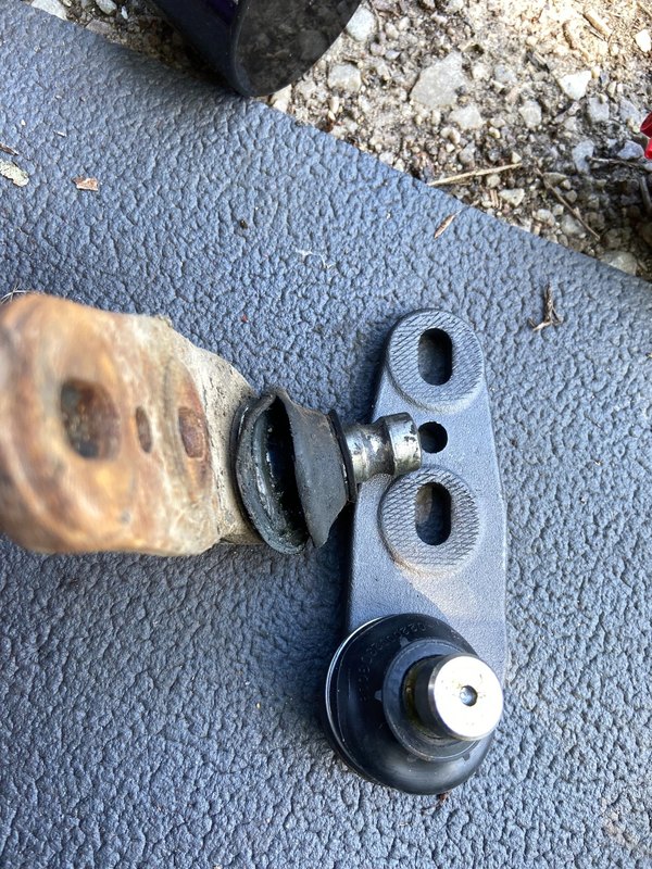

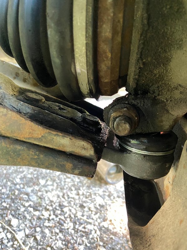

J'ai reçus mes rotule de triangle il y a bien 10jours que je n'ai pas encore monter.
J'aurai une bride sur l'échappement à poser à la pate.
Puis elle pourra enfin faire son CT.

Suite des travaux :

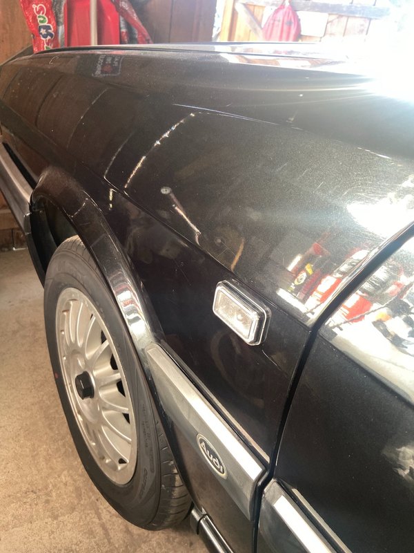

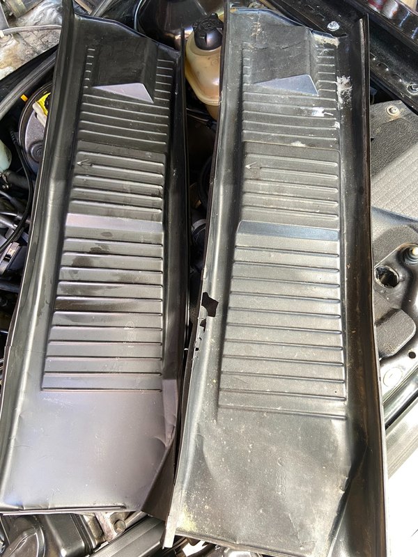

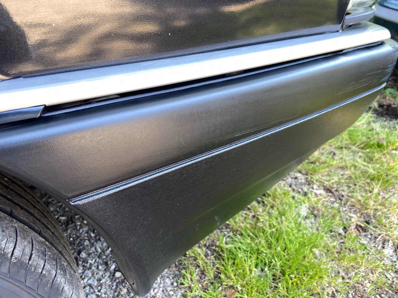

Remplacement du cache baie de pare brise , posé des nouvelle rotule de triangle et test du polytrol sur interfeux suite au conseil des copains du forum.
je valide le polytrol marche terriblement bien.
Bon boulot ! Tu as refait une géométrie après le remplacement de ta rotule (rapport aux trous oblongs pour le réglage du carrossage) ?

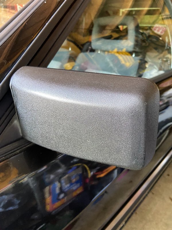

Le polytrol a vraiment bien fait son job. ça marche aussi pour raviver les plastiques noirs (genre les pares chocs et baguettes) AP-Smiles_u1F609.png
Pas encore pour la géo.
J'avais marqué les ancienne pour remonter les nouvelle dans la même position , en attendant la géo ça sera passable.
oui j'ai prévu de faire toute les baguettes + pare choc et d'autre plastique
j'ai fait un petit test au début sur une baguette d'aile qui était sérieusement blanchi avant de me faire la interfeux.
j'ai fait toute les baguettes latérales , haut de pare choc av arr , poignée de portes , rétro et béquet.
Restera encore 2/3 bricole à faire avec.

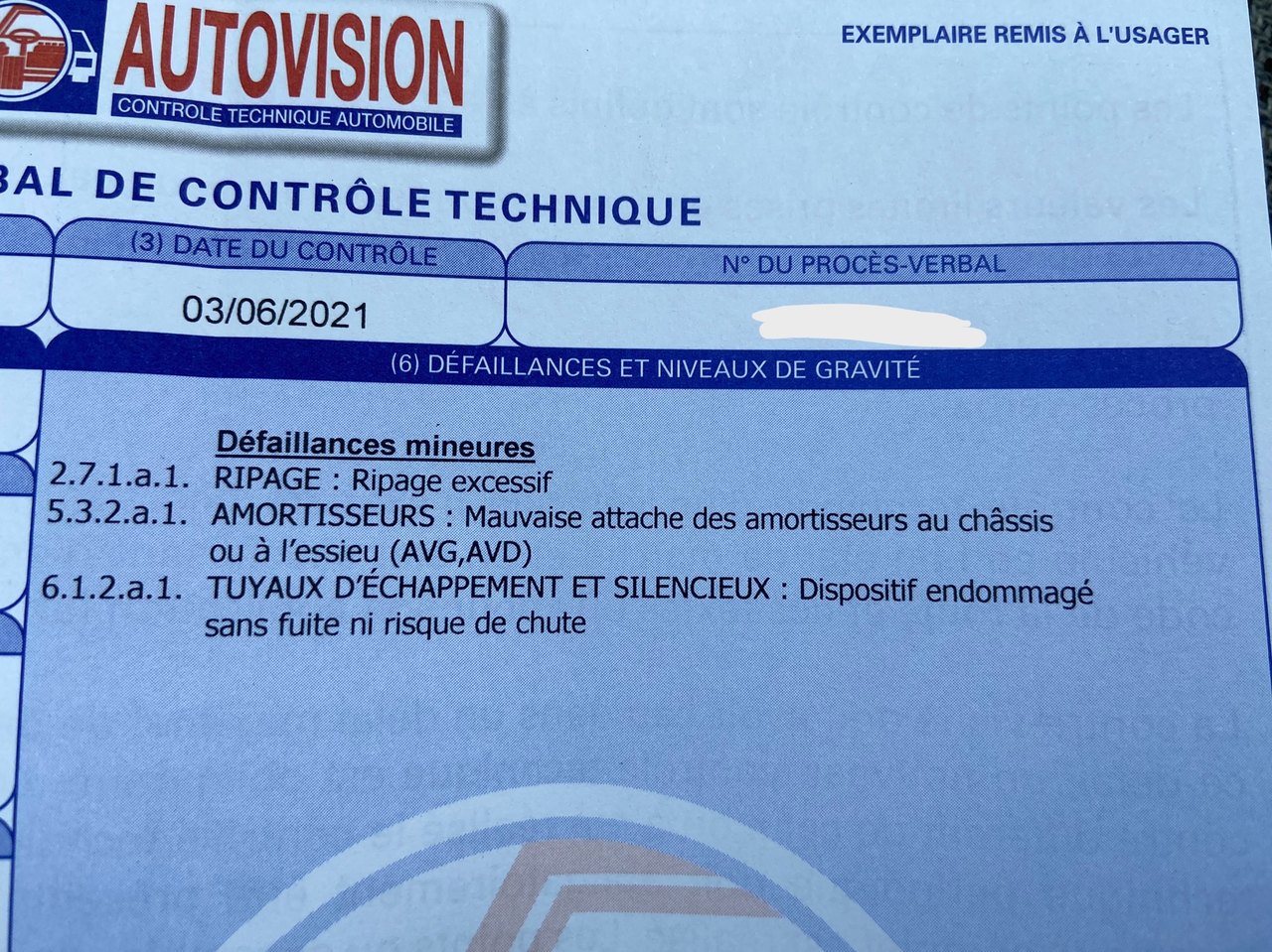

Aujourd'hui c'était contrôle technique.
Sur le retour frein arr droit qui sifflais souvent , ça pue l'étrier un peu gripper ( les 2 arr était bien gripper quand j'ai refait mes frein ) , je m'en occuperai prochainement.
En effet, pas de quoi fouetter un chat! D'un autre côté, vu comme tu t'en occupes, ce serait un comble qu'elle soit recalée! AP-Smiles_u1F60A.png
Mauvaise attache des amortisseurs ? Je suis sur que le mec il a vu le jeu entre la coupelle supérieure et la carrosserie, et qu'il a mis ça comme défaut ... sauf que c'est d'origine ce jeu AP-Smiles_u1F60F.png

Effectivement c'est du au jeu au coupelle , il m'a dit si je te met léger jeu sa sort en contre visite et qu'il était obliger de noté un truc à ce sujet.
