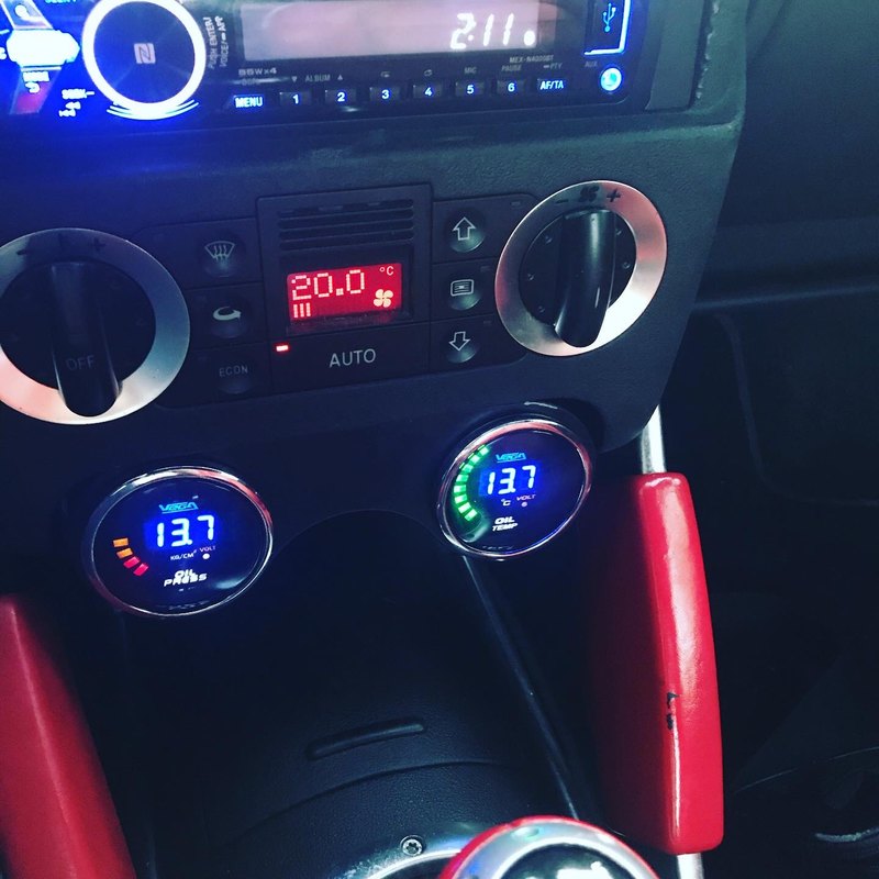

c est un golf 5 que j ai adapté
et mon mano de turbo aussi
Modifié par Cedric16
Mano 3 en 1 (turbo, voltmètre, température et pression d'huile).
En vrai l'éclairage est blanc.
il y a 17 minutes, SIL a dit :
Je viens de l installer sur la mienne
Le canal 51 c'est la température moteur pas de l'huile, la mienne est à 117°C en roulage normal, j'ai installé le colormfa pour ça.
Concernant les pressions d'huile si c'est pris au niveau du filtre ou il y avait un bouchon c'est légèrement plus faible qu'en vrai, tes valeurs semblent correctes, il faut surtout avoir plus d'1 bar au ralenti.
