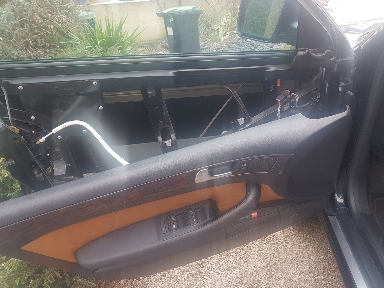

Bon, aujourd'hui, j'avance. Le module ne baigne pas. Tout est bien sec.20210207_115620.thumb.jpg.2f82115572b7f471219e8c2ce3e5a6d0.jpg
Sans le bouton de verrouillage, le verrouillage fou continue...Le mode "safe" enlevé ne change rien. Grrrr !
